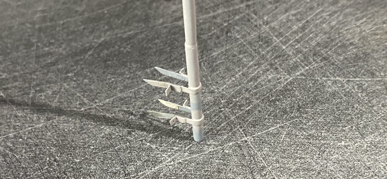

I 4 pali fissati sul fianco del ponte sono nella porte alta i pali di Linea Model, come tutto il resto dei pali. La parte bassa, quella che viene ancorata sul fianco del ponte è un’auto costruzione!
IMG_9279.jpeg [ 263.33 KiB | Osservato 6419 volte ]
Come puoi vedere la parte più bassa del palo è fatta con un tubo di ottone di diametro leggermente maggiore rispetto al tubo del palo, come al vero! La parte di palo filetta, quella originale di Linea Model si innesta nel tubo più grande ed è stata fruttata per la saldatura. Grande quantità di calore per effettuare questa saldatura.
Con striscioline di avanzi di fotoincisioni sono state realizzate le 2 baionette ripiegate e saldate intorno al palo che fisicamente reggono il palo stesso. Poi sono state realizzate le 4 staffe ad L, quelle con il forellino da 0,5 che simulano i supporti laterali utilizzati al vero per il fissaggio al muro, immagino con barre filettate e dadi.
Quando sarà tutto definitivo e pronto al fissaggio inserirò in quei fori un filetto da 0,5 a simulare le teste dei dadi!

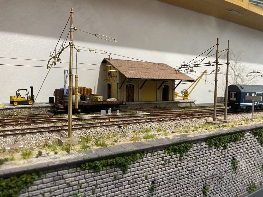

Ho ripreso una foto postata qualche pagina indietro dove la cosa si vede meglio.
Sezionamento sul plastico.jpeg [ 279.85 KiB | Osservato 5542 volte ]
In questo tratto, il portale delle linea aerea con sezionatori, quelle apparecchiature con le "corna" poste in alto di lato al traliccio orizzontale, purtroppo sfocate nella foto, e contrappesi, rappresenta l´inizio del sezionemanto della catenaria. Cioè, al vero la catenaria é divisa in sezioni che permettono la disalimentazione di uno specifico tratto, magari per interventi di manutenzione, senza dover togliere corrente all´intera rete. Questa la premessa.

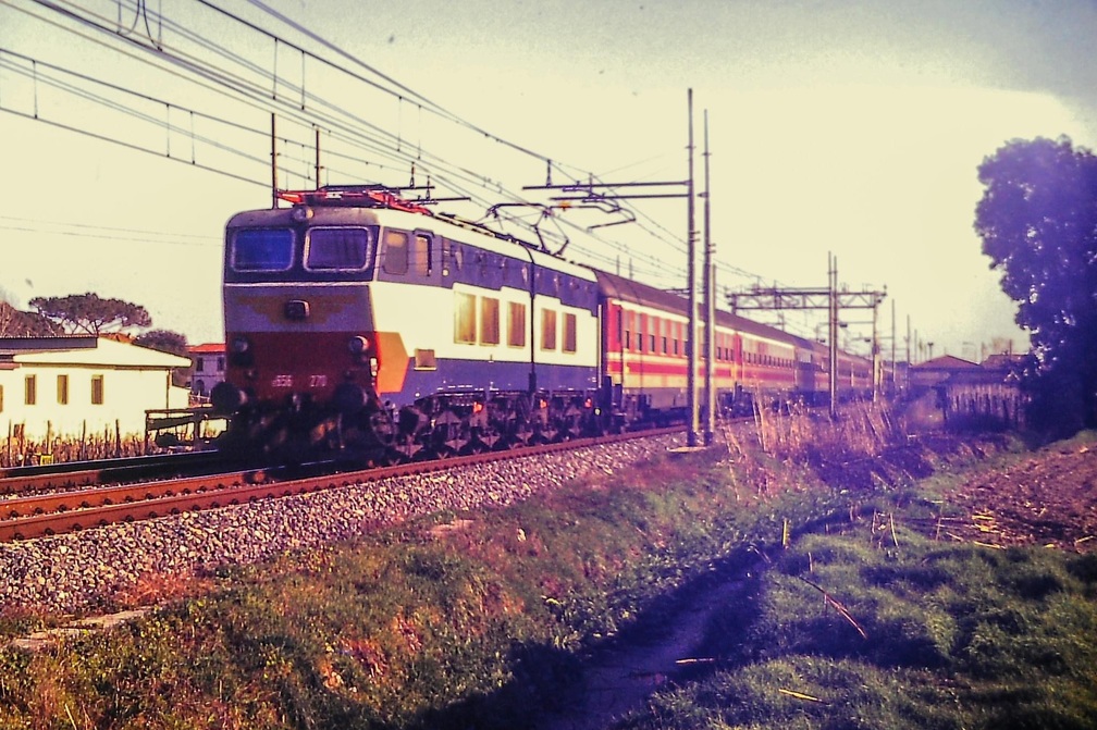

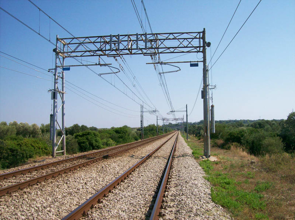

Ti posto anche un paio di foto del reale:
Sezionamento 1.jpg [ 278.49 KiB | Osservato 5542 volte ]
In questa prima foto non si vede alla sinistra l´altro portale purtroppo.
Sezionamento 2.jpg [ 284.26 KiB | Osservato 5542 volte ]
In questa seconda foto si vede in primo piano il portale senza sezionatori, mentre quello con i sezionatori a corna é quello in fondo.
Sul mio plastico é purtroppo rappresentata solo una parte di sezionamento, cioé il portale con i sezionatori, la prima coppia di pali e dovresti far finta di considerare che in galleria, non visibili, ci siano un´altra coppia di pali e successivamente un´altro portale a terminare il sezionamento.
In un´altra parte del plastico, ho intenzione di rappresentare in maniera completa il sezionamento.
Spero che tutto sia piú chiaro. Poi se vorrai foto di come sono agganciati i fili sui portali e come sono collegati i sezionatori, fai un fischio!
