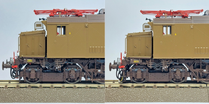

Visto che mi sembra che nessuno abbia mai pubblicato foto per capire le differenze tra i due modelli usciti sinora, inserisco due confronti tra la 001 (in entrambe le foto è il modello a sinistra) e la 029. Credo che si veda abbastanza bene che la differenza sta nella posizione dei finestrini apribili: nella 001 sono in posizione leggermente più bassa.

Personalmente della 001 sono molto soddisfatto. A differenza della 029, per la quale mi sono dovuto avvalere dell'utilissima assistenza del progettista per la soluzione di alcuni problemi di funzionamento, la 001 è andata benissimo al primo colpo, senza bisogno di alcun intervento. Per entrambe ho preso la versione digital-sound di fabbrica: a questo proposito devo dire che le funzioni di controllo sono veramente spettacolari e rendono al meglio il funzionamento della locomotiva reale.
