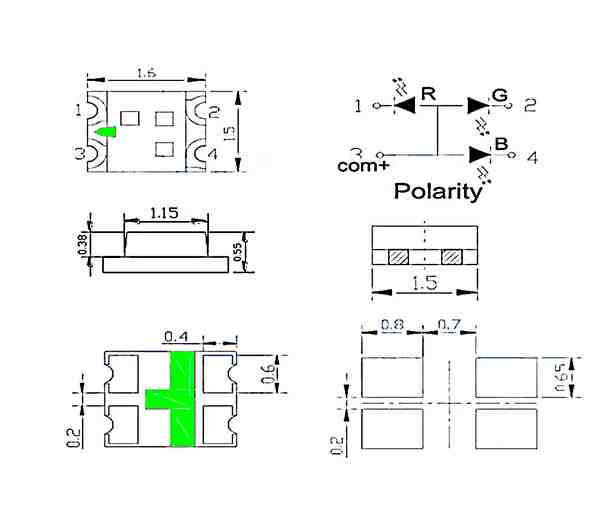

In allegato lo schema, da qui di più non riesco.

Se hai comprato i led con già i fili saldati devi avere le specifiche da chi li ha saldati.
Nei led, di solito il filo, o il piedino, più lungo lungo sono il positivo: ma lì ci sono fili saldati da qualcuno quindi potrebbe essere anche il comune potrebbe essere anche il filo più corto.
Con un alimentatore che eroga 3 V (o altro con adeguata resistenza**) e con lo schema del led vai alla ricerca delle varie polarità: oppure usi una pila o due pile che erogano sempre 3 V.
In ogni caso il disegno è chiaro: la freccia verde è il riferimento per l'orientamento e la ricerca dei collegamenti.
Sul piedino 3 va collegato il positivo, quindi collegando alternativamente gli altri piedini allo zero V (negativo) si accendono i varil led colorati interni.
Qualora i led fossero con polarità invertita rispetto al disegno, il comune è lo zero V.
La resistenza si calcola con la legge di Ohm R= I/A quindi per esempio 12/0,015=800 Ohm la più vicina commerciale è 820 Ohm.
Se i led non si accendono provi con 680 o 560 Ohm, o alzi leggermente la tensione.
Se il led non si accende, ovviamente è guasto.
Ma attenzione i fili sono sicuramente di rame smaltato: hai tolto lo smalto?
Il modo migliore è bruciarlo con una piccola fiamma (attenzione a non fondere il filo) e poi pulire con uno straccio, poi provi a depositare dello stagno, se non si deposita lo smalto non è venuto via.
Lo smalto con i solventi non viene via.

Massimo, il filo più lungo è il positivo cioè il n.3 del disegno.
Per provarli usa una pila a bottone, tipo 2032, appoggiando l'estremità del filo più lungo (che dovrebbe essere stagnata) sul + e appoggiando successivamente le estremità degli altri tre fili sul - per identificare i colori.
Quando li hai identificati colora ad esempio il filo del led rosso con della vernice (acrilica o altro) rossa, fai la stessa cosa con il filo del led verde e poi anche con il giallo, così quando li installi non devi riprovare nulla.
Ricordati quando li installi, come detto da marco, di aggiungere una resistenza in serie per limitare la corrente, altrimenti bruci il led.
