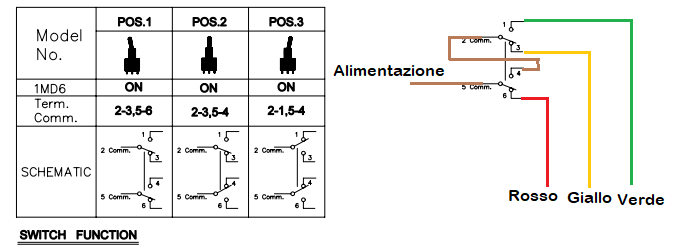

Riprendo questa discussione 9 anni dopo per sapere se nel frattempo sono stati inventati i deviatori a levetta a 3 posizioni on on on per gestire manualmente un segnale a 3 colori rosso-giallo-verde senza utilizzare pulsanti, relè o 2 deviatori già citati in questa discussione.
Questo del link potrebbe fare al caso mio? https://it.rs-online.com/web/p/interrut ... ta/7347050
Non vedo però dove va collegato il polo comune su questo tipo di deviatore nel service sheet

Il deviatore che mostri si presta a comandare un segnale.
Vale sempre la premessa che in un impianto vero non c' è un comando diretto dei colori del segnale.
ADM, ACE, ACEI, ACC : qualsiasi apparato centrale sia impiegato, il segnale è comandato da :
- itinerario regolarmente formato e bloccato
- leva del segnale in posizione di via libera
La posizione di via libera consente al segnale di non essere più a via impedita, ma di disporsi come l' impianto comanda.
In altre parole. Levetta su via impedita : segnale rosso. Levetta su via libera : segnale con aspetto comandato dall' impianto : G, V, R/G, R/V, etc.
Fatta la premessa, se si vuole un sistema della seconda metà del 1800, prima dei collegamenti fra segnali ed altri enti, si può utilizzare il deviatore RS 734-7050 mostrato da Ghig85 :
Dalla documentazione :
Data sheet RS 734-7050 tre posizioni.png [ 137.78 KiB | Osservato 2222 volte ]
si ricava un possibile schema elettrico :
Commutazione Rosso Giallo Verde.png [ 23.93 KiB | Osservato 2222 volte ]
Si basa sul fatto che i due contatti in deviazione di cui dispone sono comandati in maniera asimmetrica quando in posizione centrale.

Questo collegamento mi sembra molto interessante! Quindi il deviatore in questione permette di avere su una vela rosso, giallo e verde e vedo che il polo comune va messo sul pin 5 facendo un ponte tra il pin 2 e il pin 4
 Oggetto del messaggio: Re: Segnali - quale interrutore?
MessaggioInviato: giovedì 25 aprile 2024, 21:14
Nome: Stefano Minghetti
Messaggi: 2003
Località: Faenza
Esatto !!

Vorrei ringraziare l'utente Stefano Minghetti. I deviatori a 3 posizioni on on on a levetta in questione sono stati acquistati ed è stato seguito lo schema per il cablaggio fornito sopra, per ottenere rosso, giallo e verde su una vela. Risultato? funziona tutto perfettamente con piena felicità del capostazione che dovrà occuparsi di gestire itinerari e segnali del plastico sociale. Ai soci piace gestirli completamente in manuale quindi questa soluzione è stata una bella scoperta che permette di avere anche un quadro ordinato e omogeneo nella componentistica.
