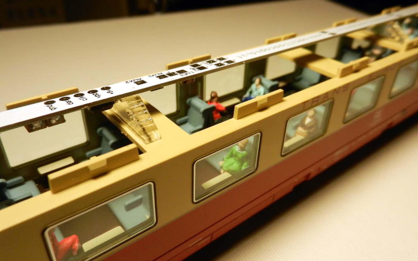

Se per digitalizzare i vagoni intendi illuminare le carrozze, l'operazione non è complicata e ha anche un costo relativamente basso (circa 10€/carrozza) + il tuo lavoro.
Si usano delle strips con i led e con un decoder che permette di assegnare un indirizzo e di accendere/spegnere l'illuminazione tramite un comando da centrale (es. MultiMAUS). Su molte strips ci sono anche un paio di uscite aggiuntive per le lanterne di coda.
2024-04-30_192610.jpg [ 83.21 KiB | Osservato 4688 volte ]
