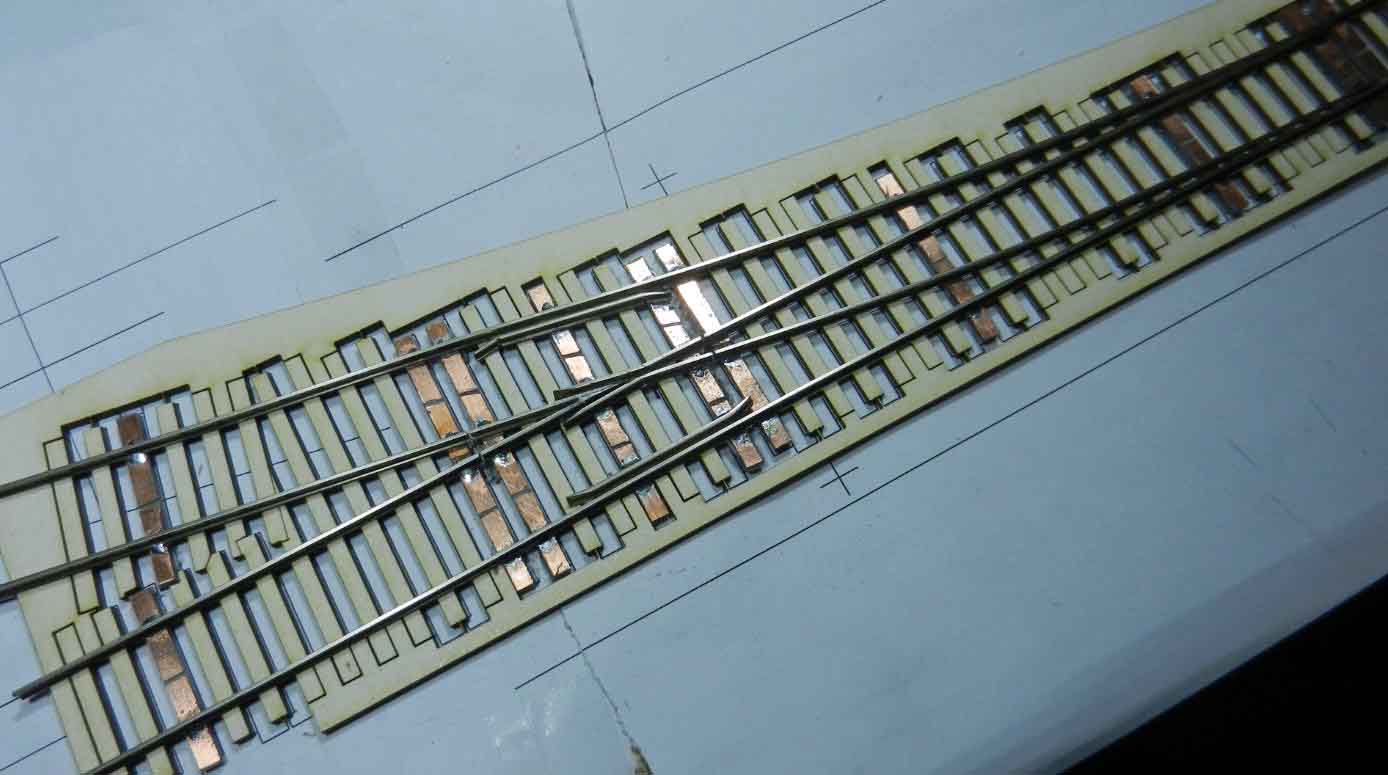

Mi ricordo di averne tagliate qualche centinaio quando ho costruito i deviatoi del mio plastico
2014-06-11_001241.jpg [ 90.9 KiB | Osservato 5249 volte ]
2014-06-11_001356.jpg [ 90.51 KiB | Osservato 5249 volte ]
