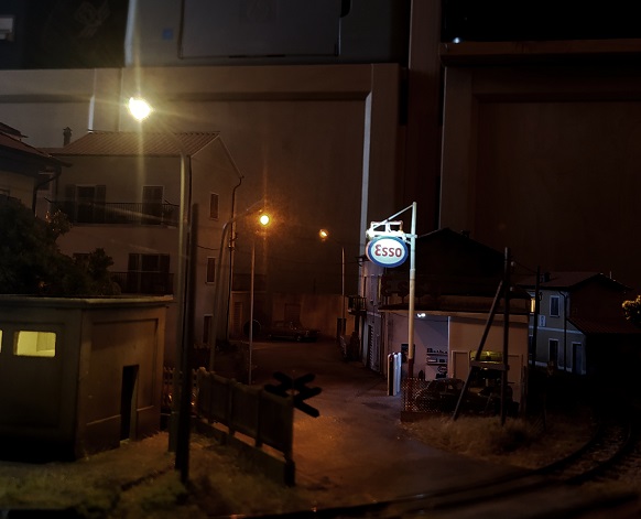

INSEGNA ESSO
Un dei lavoretti che dovevo fare da un po' di tempo era migliorare l'insegna del benzinaio, per farla sembrare meno plasticosa. Oltre al qualche piccola modifica strutturale, ho pensato anche di illuminarla; il tutto è stato realizzato con avanzi di kit per linea aerea e led.
Questa è l'immagine a cui mi sono ispirato:

Sublime! Complimenti a iosa...
Una tipica scenetta potrebbe essere dei ragazzini che giocano a calcio contro la serranda del garage visto in precedenza... Sempre sulla stessa potresti scrivere con vernice bianca (al vero) "DIVIETO DI SOSTA ANCHE DI NOTTE" o "LASCIARE LIBERO ANCHE DI NOTTE".
E non ti crucciare, più sgrammaticato é e più é reale...
:lol:
