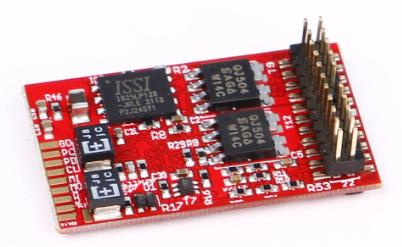

Mi sembra molto improbabile che i decoders PIKO siano degli Uhlenbrock, anche vista la loro architettura hw (vedi il PluX22 e il Next18: in verde gli Uhlenbrock - in rosso i PIKO).
Inoltre posso garantire che sui PIKO tutte le CV sono modificabili con una normalissima centrale. Quello che manca è la chiarezza sui manuali, con scarsi esempi.
