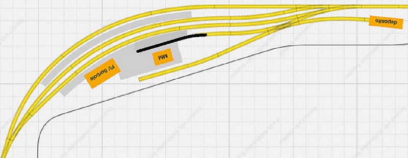

io pensavo ad una cosa del genere al limite raddrizzare solo una piccola parte del binario giusto solo in corrispondenza del piano e li mi sembra già a posto
2024 07 02 segnali.jpg [ 223.5 KiB | Osservato 2774 volte ]
2024 07 16 - alternative posizione MM n2.jpg [ 233.11 KiB | Osservato 2774 volte ]

Però, se è vero che quel tratto di binario ha un raggio di curvatura inferiore rispetto alla parte finale, comunque raddrizzandolo, il binario MM1 si avvicinerebbe troppo al binario 1.
Ricordo che tra binario 1 e MM1 deve starci il marciapiede in curva che serve il binario 1 (per ora mi sono limitato a dipingere di grigio quella parte della base di appoggio dei binari).
Inoltre il MM si troverebbe troppo vicino al binario MM2.
Nella foto in effetti il binario in quel tratto sembra già quasi dritto ma non lo è.
Se vedi il progetto te ne rendi conto.
Probabilmente è la distorsione dovuta all'obiettivo del telefono...
Ma è così inverosimile avere il magazzino affiancato al binario MM2 invece che al MM1?

Ciao io proverei a raddrizzare il binario del magazzino guadagnando in larghezza il marciapiede del primo binario
Porterei il fabbricato viaggiatori più a destra vicino a zona magazzino ( come suggerito da Alex ) spostando gabinetti a sinistra
2022 04 20 - Sorbole.jpg [ 67.61 KiB | Osservato 2347 volte ]
Così è più realistico i lavori di carico/scarico al magazzino non interferiscono con passeggeri ( si svolge solo lato magazzino ) mentre l'altro binario a raso è all'interno della zona merci recintata e con cancello

  • La lunghezza minima del magazzino viene tenuta a 13,35 m, corrispondente a 3 campate da 4,25 m più lo spessore di un pilastro di 60 cm; l'eventuale maggiore lunghezza necessaria deve avere modulo (provate a indovinare) 8,50 m;
    Nei MM più importanti una o due campate vengono adibiti a uffici del personale addetto alla gestione (nelle stazioni più piccole invece lo spazio è ricavato nel FV, assieme a un locale in genere adibito a magazzino delle merci a resa accelerata.
Nei piccoli scali il binario per il carico e scarico diretto è un binario parallelo al fronte di carico stradale del piano caricatore, che è unico per PC e binario. Tra il fronte del PC e il binario vi deve essere spazio sufficiente che anche quando vi siano mezzi attestati di punta per il carico su entrambi i lati rimanga spazio sufficiente per l'incrocio di due mezzi stradali. Come già detto la distanza è di 15 m che può essere ridotta a 12 in caso di fortissima penuria di spazio.
La distanza minima tra il binario di carico e scarico diretto (lato fronte di carico) e lo spigolo di qualsiasi altro fabbricato è di 8 m.
Il ponte della stadera è generalmente lungo 9 m e deve essere posta su un binario rettilineo ed in orizzontale, generalmente posto sul binario di manovra dello scalo. Se si trova tra due deviatoi affacciati di punta, il tratto rettilineo interposto deve essere di almeno 13 m, se si trova nei pressi di un deviatoio preso di calcio, deve essere posta oltre la traversa limite.
Le sagome limite di solito sono poste nei pressi delle stadere a ponte.
Le gru di sollevamento si impiantano all'estremità dei piazzali di carico e scarico diretto.
Bon, vado a lavarmi le mani dalla muffa di questi antichi tomi.
Comunque, al solito, suggerisco la consultazione delle ortofoto d'epoca presenti sui geoportali regionali (qui le ortofoto 1975-76 dell'Emilia-Romagna) https://mappe.regione.emilia-romagna.it ... 5fd16ce62d
