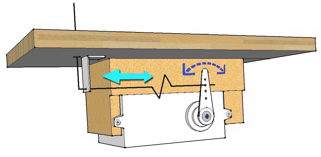

Ad esempio così:

Dato che sono a casa sempre per recuperare la funzionalità del braccio sx mi diverto a fare dei lavoretti anche lunghi ma solo per far passare il tempo. Ho preso su Amazon i servo ma non c'erano le staffe come in quelli presi per es, Da Uhlenbrock allora mi faccio i supporti io.
Poi se avete idea di dove comperare i supporti in metallo ben venga.

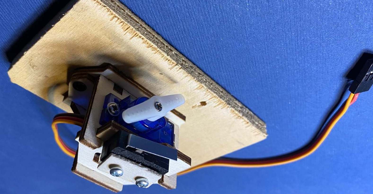

Mario, se posso dare un suggerimento:
non usare l'astina in acciaio armonico in verticale. Posiziona il servo lateralmente e fai scorrere l'astina parallelamente al piano.
Così riduci anche l'angolo di rotazione del servo

Ciao, l'angolo del servo è regolato al millimetro lo so che accendendo il sistema si può avere un movimento strano del servo ma diciamo che come prova va bene. Il secondo che monterò seguirò il tuo consiglio così con gli altri 2. Poi metterò le foto di cosa ho usato per pilotare e regolare i servo.
