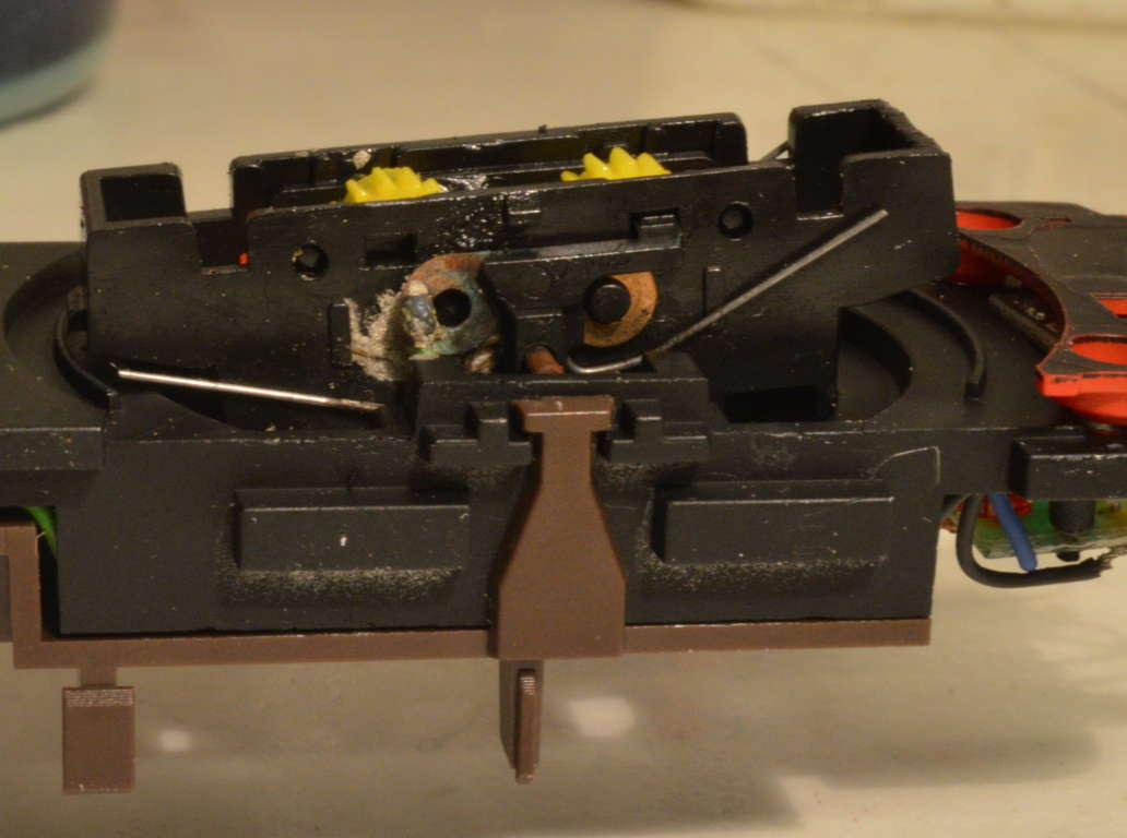

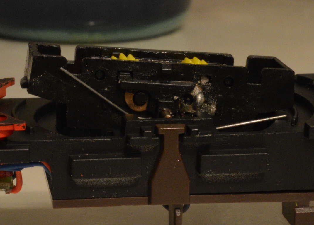

Ecco un paio di immagini, quei residui chiari che si vedono sono il tentativo fallito di ripararla con una colla a base di argento.
Spero grazie al tuo aiuto di riuscire a ripararla come è stato fatto per la ale 601.
Grazie per l'intervento.

 Oggetto del messaggio: Re: Problemi con aln 668 vitrains
MessaggioInviato: venerdì 16 agosto 2024, 8:24
Nome: Michele L
Messaggi: 240
Località: Vicenza
Riusciresti a svincolare il carrello dalla cassa?
Dovresti togliere il cardano e agire sui perni che lo vincolano.
Poi si riesce a lavorarci agevolmente.

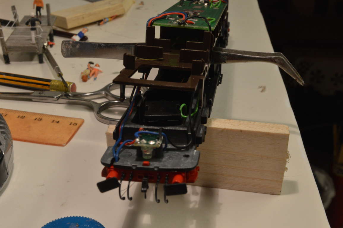

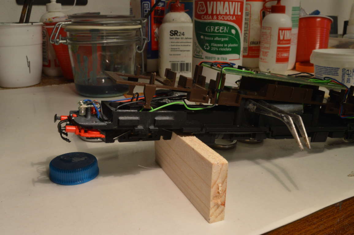

Sono riuscito a togliere il cardano ma ora per sfilare il carrello come faccio?
MessaggioInviato: venerdì 16 agosto 2024, 10:57
Messaggi: 2182
Buongiorno.
Se posso essere di aiuto...
Solito problema Vitrains. Con qualche differenza si riscontra spesso anche sui E 464, che ho riparato.
Risalda i fili. Poi (non è la soluzione ideale, ma a me ha funzionato): riattacca la lamella alla fiancata del telaio - dopo aver rifatto la saldatura - con un po' di Attak (magari quello gel) e inserisci un listello di plastica, di dimensioni adatte a prolungamento/sostituzione della barretta che si è spaccata, così la rondella sarà ancor più solidale alla fiancata del carrello.
Ripeti l'operazione dalla parte opposta.
Se il listellino è bianco ovviamente dipingilo di nero là dove non metti la colla.
Non usare troppa colla. In questo modo io con i 464 ho risolto e non ho avuto più problemi.
Facci sapere. Un caro saluto. Pierpaolo
