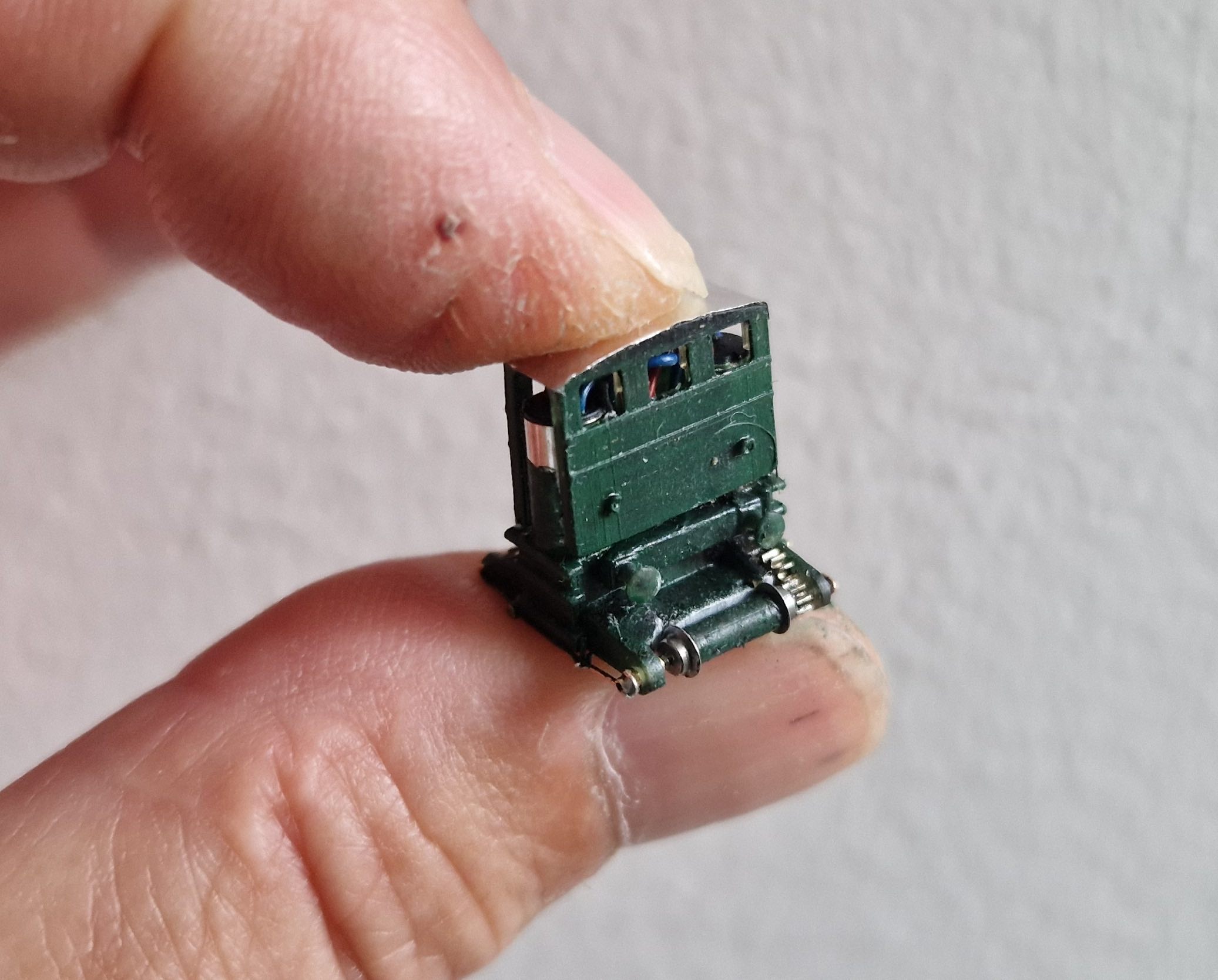

Da quando sono tornato da Novegro 2023, ho perso le tracce della mia minuscola 207.
Così ho deciso di costruirne un altra.
Questa volta ho deciso di realizzarla in modo diverso.
Volevo semplificare il processo di costruzione ed evitare lavori inutili.
invece di fresare le ruote da 2 mm di diametro, ho utilizzato ruote della scala T che sono 2mm.
Pinpoint Steel Wheel Set.jpg [ 70.31 KiB | Osservato 2095 volte ]
Su due delle quattro ruote ho saldato i pignoni M0.2 da 8 denti (le ruote sono in acciaio e i pignoni in ottone) ed una prolunga del tubo in ottone.
Le ruote sono state assemblate nelle 2 sale incollandole a tubi stampati in 3D.
Rispetto alla versione precedente ho aggiunto un motore in modo che due motori siano in serie, ciascuno agendo o sulla sala anteriore o su quella posteriore
20f-sotto.jpeg [ 285.42 KiB | Osservato 2095 volte ]
Ho così raddopppiato la coppia e dimezzato la velocità
Questo è il risultato
207-3quarti.jpg [ 281.88 KiB | Osservato 2095 volte ]
che si può vedere funzionare in questo filmato youtube
