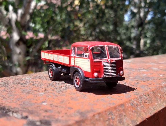

Buongiorno, mi cimento per la prima volta nell'elaborazione di camion; tra un lavoretto ferroviario e l'altro (tutte cose a mezzo da completare) ho ultimato questo... la base di partenza è un clone di cabina Fiat 642 Rivarossi con telaio diverso, che mi fu fornito anni addietro da un utente del forum.
L'ho "restrinta" per portarla alla larghezza corretta e modificato l'altezza dei finestrini laterali; ho poi restrinto anche il telaio, fatto di un materiale plastico nero piuttosto deformabile...
Il cassone è autocostruito in plasticard. Ho aggiunto alcuni particolari autocostruiti o recuperati da avanzi di un kit del Lancia Esatau (tergi, specchi, volante)
Le ruote trilex erano incluse nel kit di partenza. Vorrei completarlo con un carico di legname ispirato ad una foto credo pubblicitaria Fiat dalla quale ho ripreso anche la livrea rossa e crema.
il conducente è un omino Preiser che faceva l'operaio generico nella confezione di omini da verniciare, ampiamente modificato nella postura per adattarlo alla posizione di guida...

Bel lavoro!
Solo una piccola precisazione. Si tratta di un FIAT 682N, variante 122. Non è un 642N, veicolo che era più piccolo e solo somigliante al 682N.
