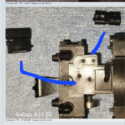

Ciao Riccardo seguendo i tuoi preziosi suggerimenti non sono riuscito a capire dove fanno questi 2 pezzi. Ti allego delle foto gentilmente con una freccia potresti indicarmi dove vanno. Grazie mille.

Salve.
I due perni dell'elemento più piccolo vanno inseriti nei due forellini a destra, quelli dell'elemento più grande nei due forellini a sinistra, come indicato nella foto. Ovviamente se i rispettivi perni si sono conservati.

GRazie Riccardo , purtroppo credo che i perni si sono spezzati.

prendi un pezzetto di filo di ottone, lo riscaldi e lo inserisci nel pezzo in corrispondenza del perno rotto. Poi tagli il filo di ottone della lunghezza del perrno che deve uscire dal pezzo e lo riposizioni sul telaio della macchina. Ci vuole più a dirlo che a farlo. :)
