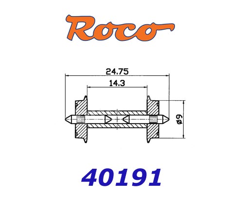

@Snaggletooth: costi a parte, la soluzione più semplice è sicuramente sostituire i carrelli deformati col ricambio Acme. Sostituire gli assi con altri di lunghezza maggiore tra le punte coniche richiede assi con misure diverse a seconda di quanto i carrelli sono deformati non essendolo tutti allo stesso modo o assi tipo i roco 40191 in cui si possono regolare le punte coniche rispetto alle ruote. Una coppia di assi Roco comunque costa almeno 6,90€ (9,90€ i 40191) quindi la soluzione risulta più costosa della sola sostituzione dei carrelli coi Roco.
