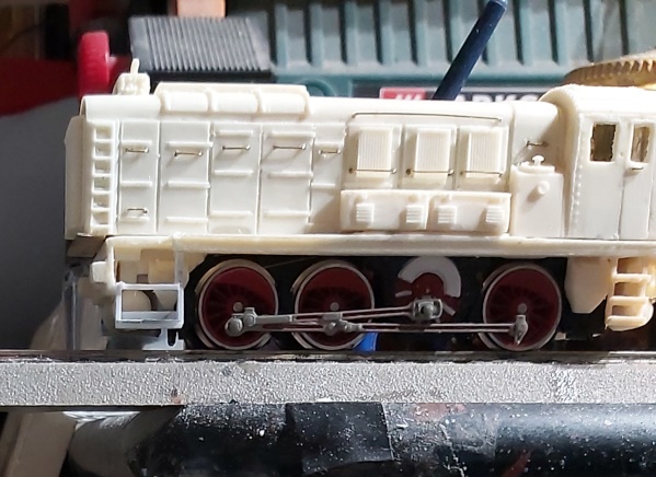

A completamento del carro motore occorre dire che il gancio d’origine della Roco, che rimane solo da un lato dopo i lavori di adattamento, nella configurazione finale risulta troppo corto per poter essere efficace nell’accoppiamento con altri rotabili, per cui ho deciso di eliminarlo e di provvedere successivamente a rimpiazzarlo con un gancio più consono. Nel corredo del sottofondo del telaio sono prevalenti le sabbiere e i serbatoi, uno anteriore e due posteriori. Questi sono stati riportati con refusi di altri modelli di dimensioni simili o uguali. Proprio a ridosso di questi particolari bisogna trovare lo spazio per gli ancoraggi e il bloccaggio del telaio alla scocca.
Nelle foto il gancio appare ancora operativo, ma guardando il tutto di profilo ho notato quanto sia corto, per cui andrà rimosso.
Ormai siamo quasi alla fine riguardo al lavoro grosso, ma mi ci vorrà tempo per le finiture.

Dalle ultime foto postate si notano alcuni particolari costruttivi che voglio spiegare. Sulla parte anteriore della cassa sotto il frontale ho incollato una striscia di ottone da 0,3 mm delle stesse misure laterali del profilo del piano di calpestio, al fine di prolungare idealmente il piano stesso che è stato volontariamente omesso per ovvi motivi di stampaggio. Inoltre questa striscia deve servire ad ospitare i supporti dei fari anteriori che, come si vede dalle foto del prototipo reale, non sono solidali con la scocca, ma appena distaccati da essa e sostenuti da delle staffe ad L a cui sono avvitati.
Da un’altra foto si possono notare i vari blocchi di zavorra che ho voluto aggiungere al modello per rendere stabile e sicura la marcia del rotabile. Come si vede sono stati ritagliati dei solidi di varie forme perché si adattino ai punti in cui sono stati destinati. Inoltre alle estremità questi blocchetti mi servono per creare il punto di ancoraggio della cassa al telaio, cosa che avviene tramite due viti autofilettanti in bronzo. La zavorra può però essere concepita altrimenti, se si hanno a disposizione materiali adeguati come palline in piombo per cartucce, lastrine di ferro da ritagliare (faticosissimo), ecc.

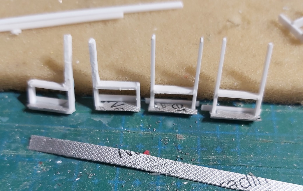

E’ giunto il momento di aggiungere le scalette, che sono di tipologia differente nel confronto tra anteriori e posteriori. Non esistono scalette in commercio che possano essere assimilate a quelle anteriori per cui è stato necessario riprodurle in proprio. Con molta pazienza e listelli di plasticard della EVERGREEN (0,50 mm di spessore e 3,00 mm di larghezza per i montanti, 0,3 mm di spessore e 2,00 mm di larghezza per le pedate, tagliate a misura dello spazio che deve contenerle) ho messo insieme i montanti e le pedate di una scaletta piuttosto ampia e bizzarra che va a disporsi sui due lati del frontale. La cosa strana è che la distanza tra le due pedate è talmente ampia che un manovratore farebbe fatica ad arrampicarsi sul piano di calpestio, cosa che non si può dire di quelle posteriori. Sul retro della prima pedata poi ho incollato in verticale uno spezzone di PS di 2,00 mm di larghezza come protezione per il piede di salita.
Una volta incollate con colla per PS ho aggiunto alle pedate un ripiano zigrinato ricavato dai blister di origine farmaceutica, gli involucri delle capsule o pillole che dir si voglia, che si adattano perfettamente a riprodurre le griglie antiscivolo tipiche di molti nostri rotabili di manovra, oltre che su infiniti altri supporti in uso sulle ferrovie. Le foto mostrano di che si tratta. Questi spezzoni si incollano facilmente sulle superifici PS con cianoacrilato. Le eventuali scritte spariscono poi con la verniciatura. Occorre grattare leggermente la superficie inferiore plastificata che altrimenti non si incollerebbe sul PS della pedata. La caratteristica di questi blister è che da un ato sono in metalo zigrinato e dall'altra sono plastificati.
Per ciò che riguarda le scalette posteriori invece mi sono affidato a delle riproduzioni in perfetta scala di scalette prodotte in passato dalla Bettiart per le sue ALn 668, che erano in bronzo e che ho copiato in resina con la previsione di utilizzarle in futuro (e così è stato). In foto si può verificare la plausibilità degli aggiuntivi così applicati.
