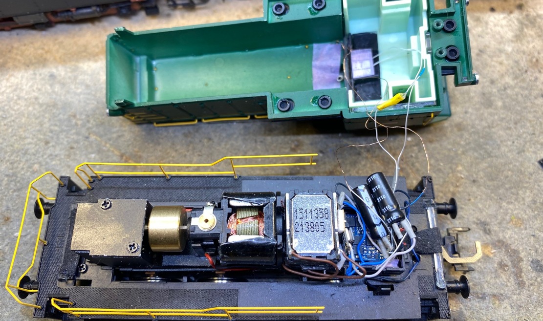

Questo è il mio in prova:
https://www.facebook.com/roberto.macchi ... 2547216288
e qui sotto la sistemazione interna con il diffusore sonoro ed il Power Pack Zimo acquistato da Modellismo Portigliatti.
2023-03-09_000105.jpg [ 256.17 KiB | Osservato 3882 volte ]

Etsero17 ha scritto:
Io ho usato questo.
Qui puoi anche vedere i leds ed il gancio che ho aggiunto.
Roberto
https://drive.google.com/file/d/1psJs77 ... sp=sharing
Ciao Roberto, volevo chiederti, il gancio funziona lo stesso, se collegato alla piazzola VCC? C'è abbastanza corrente per tenerlo alzato? Grazie per la risposta.
Saluti.
 Oggetto del messaggio: Re: Rivarossi D245 elaborazione
MessaggioInviato: domenica 19 gennaio 2025, 12:20
Messaggi: 1742
Direi di sì. La max corrente serve per farlo alzare. Per tenerlo alzato ne serve meno.

Scusa Roberto, un'altra domanda e poi non ti disturbo più: i mancorrenti posteriori si tolgono facilmente? Grazie per la risposta e saluti.
MessaggioInviato: domenica 19 gennaio 2025, 22:38
Messaggi: 1742
Se parli di quelli gialli, basta sfilarli.
Roberto
MessaggioInviato: domenica 19 gennaio 2025, 23:27
Nome: MichaelphyncAU
Messaggi: 991
Località: Israel
Intendevo quelli che dal praticabile salgono fino al tetto.
MessaggioInviato: lunedì 20 gennaio 2025, 13:02
Messaggi: 1742
Si, mi riferivo appunto a quello. L’ho tolto per fare il lavoro e alla fine l’ho riposizionato. Il tutto senza problemi.
