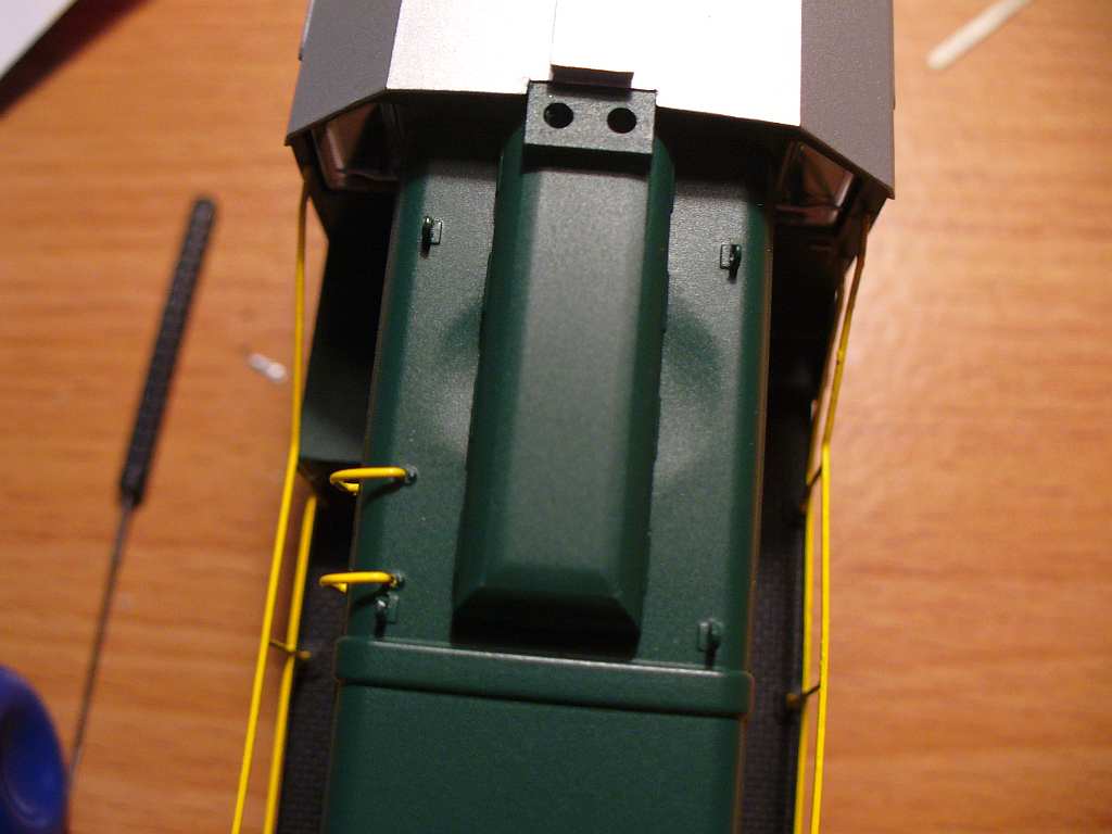

Ieri sera mi e successo un macello :? La Truman con una ventina carri attaccati dopo circa 15 metri si blocca, vado a controllare e noto l'imperiale cotto e deformato in corrispondenza delle marmitte, se non ricordo male sotto ci sono due resistenze..
Secondo voi rispondera la garanzia?
Come mai e successo questo?

...azz un bel danno..., ma hai montato per caso il decoder ?
Secondo me si attaccheranno a qualsiasi appiglio pur di non far valere la garanzia.
Marco
 Oggetto del messaggio: Re: Truman Acme
MessaggioInviato: domenica 1 agosto 2010, 13:46
Messaggi: 1034
Località: S.Martino.B.A. Vr
Marco
Si il decoder e installato..
MessaggioInviato: domenica 1 agosto 2010, 13:51
Messaggi: 1648
...infatti è come temevo, non è per caso dovuto al surriscaldamento del decoder, magari dovuto ai numerosi carri che hai fatto trainare alla loco ?
