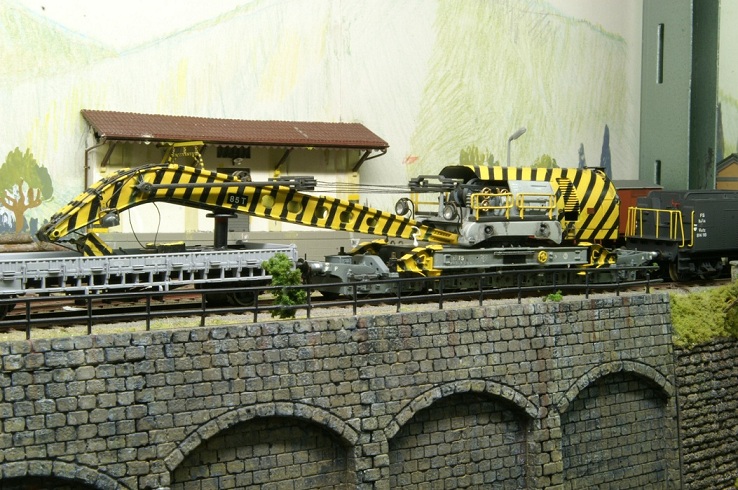

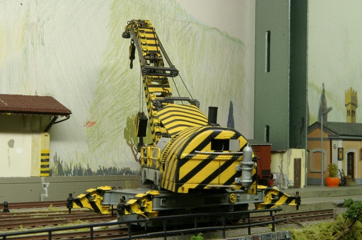

Io per la mia GRUz da 85 ton. mi sono regolato così:
1) verniciatura totale delle superfici da "rigare" in giallo
2) utilizzando rotolini di nastro adesivo per la realizazione delle piste sulle basette ramate per circuiti stampati (quelli crespati come il nastro da carrozzieri ) ,di due altezze diverse (più larghe per il giallo 3,5 mm e più strette per il nero 2,5 mm) ho iniziato a "posare "la prima stretta 2,5 mm con la giusta inclinazione tagliando a metà il finestrino sulla parte destra della cabina,poi ho continuato alternando gli spessori ad accostarle senza soluzione di continuità ,una stretta e una larga fino a fasciare tutta la superfice da verniciare ,se si posa perfettamente la prima ,con un poca di attenzione le altre vengono tutte perfettamente parallele. Essendo questi nastri morbidi e crespati si adattano benissimo ai sottosquadra ed agli angoli della benna e degli appoggi.
3) rimozione di quelle strette
4) verniciatura ad aerografo su tutta la superfice con vernice nera non troppo diluita oppure con bomboletta spray
5) rimozione di quelle larghe
6) leggera sporcatura per ridurre eventuali sbavature di vernice
...il risultato a me me piace
ciao Giancarlo

Grazie a tutti.
Vista la messe di informazioni raccolte, senza (per ora) nemmeno una polemica, voglio ricambiare tutti quanti svelandovi un trucco per le verniciature "zebrate" imparato da un vecchio carrozziere, forte dell'esperienza maturata quando le auto avevano spesso una livrea bicolore, vedi ad esempio il millecento 103 TV.
Perfetta anche solo per la verniciatura delle carrozze castano Isabella.
Dopo aver verniciato completamente l'oggetto nel colore MENO coprente, come giustamente ha fatto Libli II, ed averlo tappezzato con nastro crespato, per evitare le sempre possibili e anzi quasi inevitabili sbavature del successivo colore dovute ad impercettibili distacchi del nastro, (e per non impazzire con i ritocchi a mano, dopo aver levato le mascherature) occorre verniciare nuovamente il tutto con lo stesso colore usato in precedenza, che va a "chiudere" le imperfezioni, e solo allora si può dare il secondo colore, PIU' coprente. Provare per credere. Naturalmente le passate dovranno essere leggerissime.

Che bella realizzazione Giancarlo!
Questa sera mi sono rifatto gli occhi.
Potresti postare altre foto di questo capolavoro?
Sarebbero carine anche delle foto di dettaglio degli altri carri se le volessi postare.
Comunque vedrei bene un bell'articoletto su TT o TTM relativo a questa tua bellissima opera,unendo la storia del rotabile vero all'articolo di elaborazione.

Mi permetto, sperando che il proprietario non si offenda, di inserire le foto del capolavoro di Giancarlo visto un pò di tempo fa!! Come di sua consuetudine ha eseguito un lavoro certosino di grandissima perfezione e realismo. Un'opera davvero davvero molto difficile da realizzare a quei livelli. Bella come veramente pochissime realizzazioni ho visto in circolazione. Roba da lasciare senza parole. Nell'ultima foto sono state accostate le due gru. Quella realizzata da Giancarlo e quella come Joef la vende.

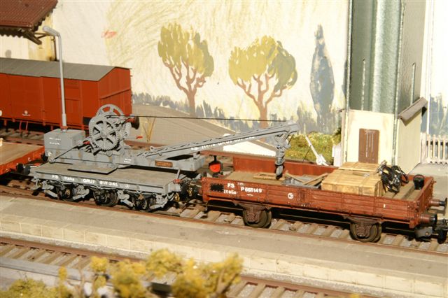

Salve ragazzi ,ringrazio tutti per i complimenti e ringrazio estevan0000 che ha messo altre foto .
mi piacciono le gru e, andando OT ( non è a vapore :wink: ) inserisco le foto di un altro vecchio modello (molti lo avranno già visto ) ,questo con uno schema di verniciatura molto più semplice.
per E 432 030 ,non ho costruito il treno completo,l'ex tender da 29 mc. sulla destra è il vecchio Rivarossi elaborato come uno reale presente a Firenze negli anni settanta .
Giancarlo

Ciao Libli II, ma questo modello io lo conosco! Compare sul numero 154 della rivista i Treni da pagina 46 che dal novembre del 1994 é collocata nel cassetto dei desideri! Vivissimi complimenti, altro che montare un, sia pur ben realizzato, kit americano.
Ma, in definitiva, tu di che colore la faresti questa gru? Ambientazione 1925/1930 circa. Io direi il traliccio nero e pure neri tutti gli organi (e argani) interni e tutta la ferramenta del carro, carro grigio cenere, ma la carrozzeria? Sarebbe azzardato un color prugna come quello del Ne 120? O un verde oliva molto sbiadito come le gru francesi?
