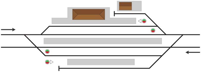

Cercando in giro ho trovato questo schema di stazione simile al mio, se pur ridotto, dove si verifica la mia stessa situazione.
Gli scali merci sono raggiungibili solo mediante manovre e non in modo diretto(facendo marcia indietro), occupando la piena linea.
Certo che comunque mancherebbero i tronchini, ma per il resto cosa ne pensate?
Adriano

Si, lo schema è simile al tuo, con la differenza dei tronchini di sicurezza, che isolano di fatto e proteggono i binari secondari da quelli principali. L'asta di manovra indicata col 6 solitamente è abbastanza lunga, tanto da poter effettuare manovre con un numero considerevole di carri, di solito quando la stazione è a doppio binario quindi la linea è di una certa importanza.
Infatti, sarebbe bello inserire un tronchino, ma diventa un lavoro troppo invasivo, peccato che nessuno sia intervenuto prima per farmi notare questa mancanza,
Pazienza, magari se mi verrà la voglia lo farò.

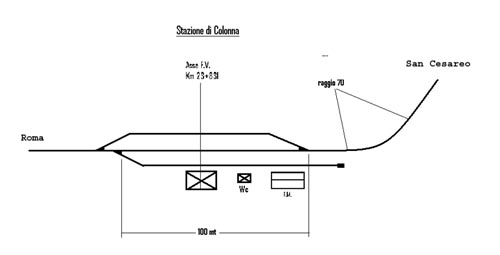

Giusto a conferma di quanto sopra, posto un piano di stazione trovato in rete al seguente link:
http://freeforumzone.leonardo.it/lofi/S ... 64-14.html
dove hanno postato il piano di stazione qui sotto, certo è una piccola stazione ma chi ti dice che Iblea Marina non era così prima che raddoppiassero la linea e che non ci fosse lo spazio per fare altro?
Cesare
