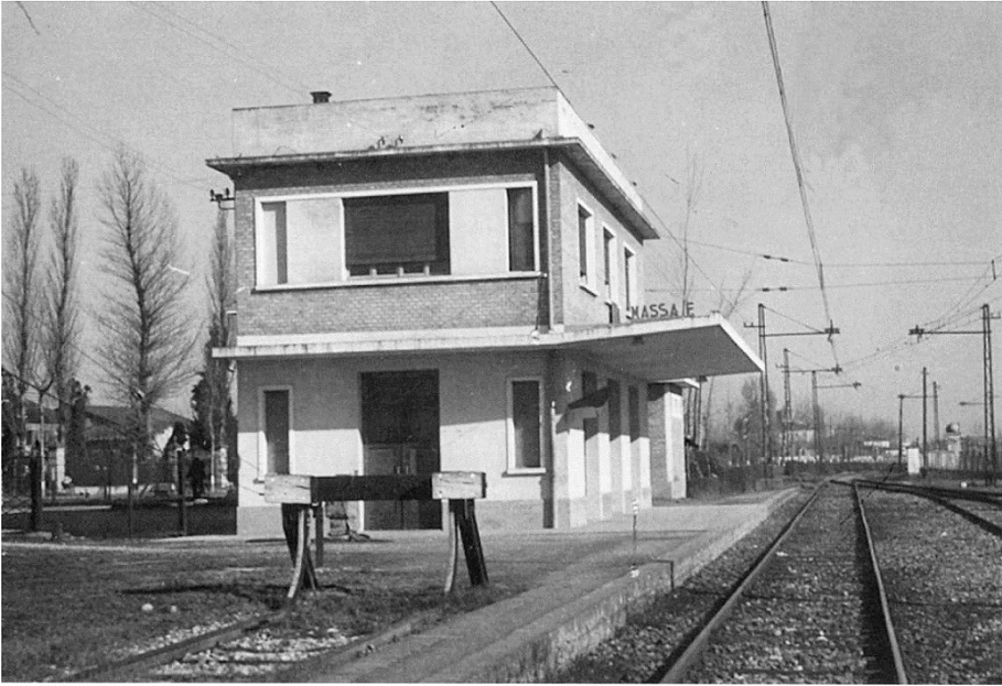

@Andrea: perchè non un FV stile FCV? oppure, dello stesso stile, ma più moderno (1954-55 ricostruzione postbellica su progetto simil-FCV) di Massa Finalese? Fornisco un paio di foto di quello di Massa... da un libretto sulla storia del paese e da streetview (in questa seconda foto, l'edificio a fianco era un salumificio di inizio '900... ha quasi tenuto botta al terremoto, il terzo piano (aggiunto molto dopo la costruzione dei primi 2), fin quasi a dove si vede la congiunzione delle due foto, si è aperto a metà (e così è rimasto, è un po' strano), ma sotto ha quasi resistito! E' abbandonato da più di 30 anni!)...
Come fabbricato, il FV non è malaccio, dai...

Ottima foto, Bomby! Grazie!
Ci lavorerò sopra!
