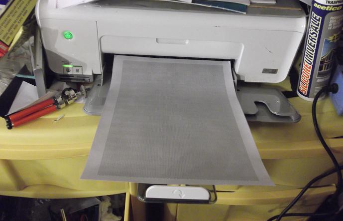

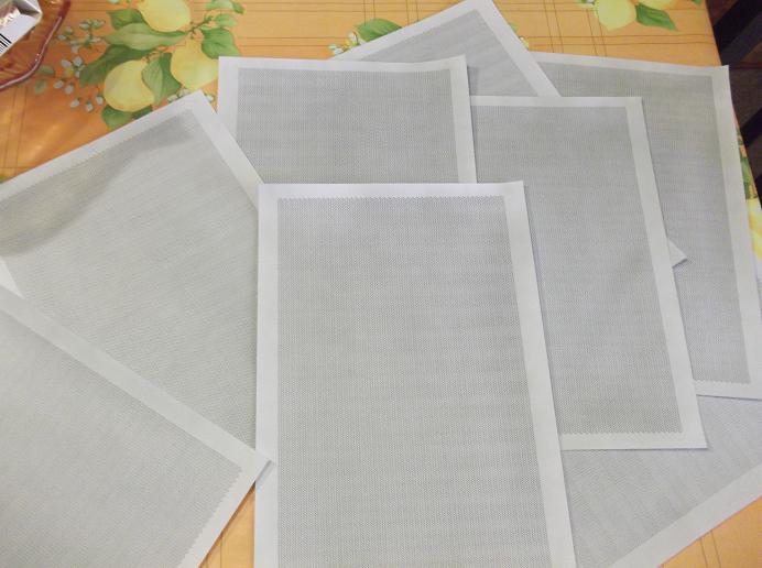

Utilizzando la tecnica che ho descritto su TTM 49 sto realizzando un pò di marciapiedi in stile FS.
La prima cosa che ho fatto è stata quella di verniciare i fogli di carta del colore voluto.E' molto importante effettuare questa operazione all'aria aperta,inoltre consiglio vivamente di coprire le vie respiratorie :wink:
Prendendo il file della trama delle mattonelle ho inviato la stampa nella modalità bozze o stampa rapida e economica.A questo punto non mi resta altro che tagliare e incollare a misura il disegno ottenuto.

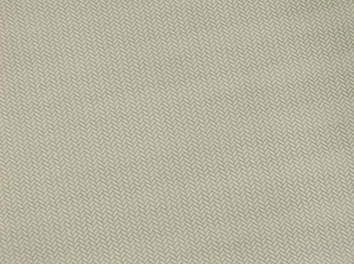

Foto macro

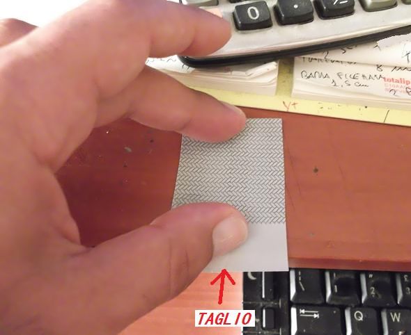

Tu come fai nelle giunzioni dei fogli. Ho fatto combaciare la trama del piastrellato, ma un righino antiestetico mi è rimasto, e con l'invecchiamento si nota di piu.

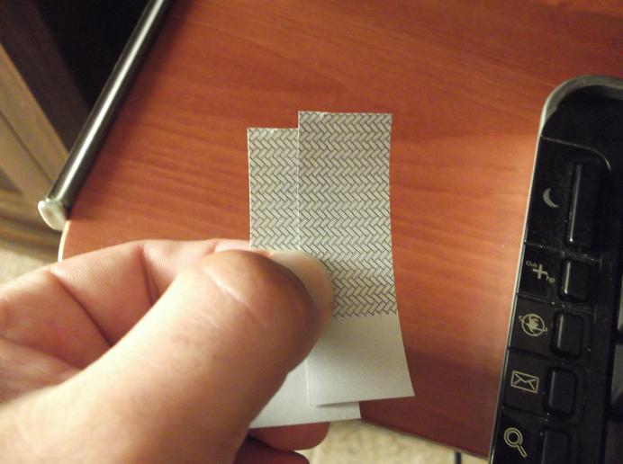

Posteresti qui una foto del tuo lavoro?Grazie.

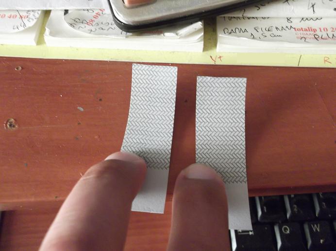

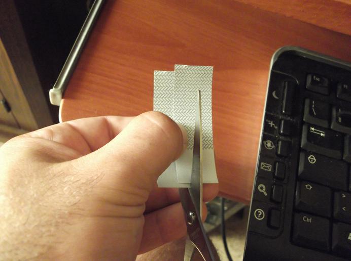

Ho fatto un esempio veloce veloce di come procedo io.Sovrappongo 2 fogli facendo combaciare la trama.Poi taglio in mezzo e poi unisco.Così facendo la giunzione sarà quasi impercettibile.

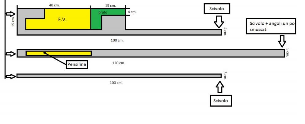

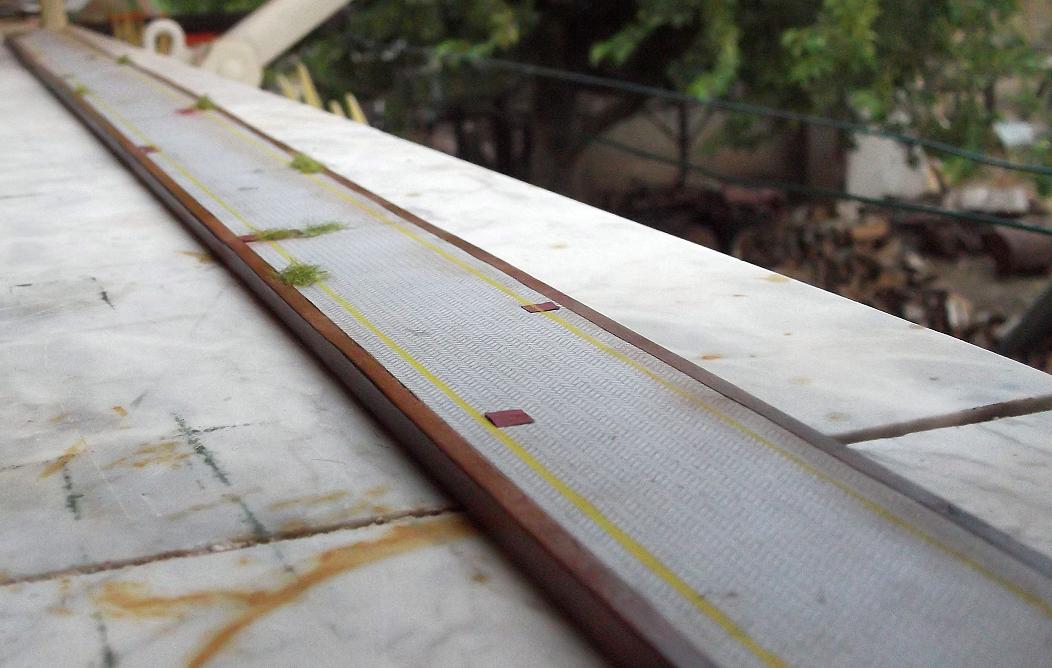

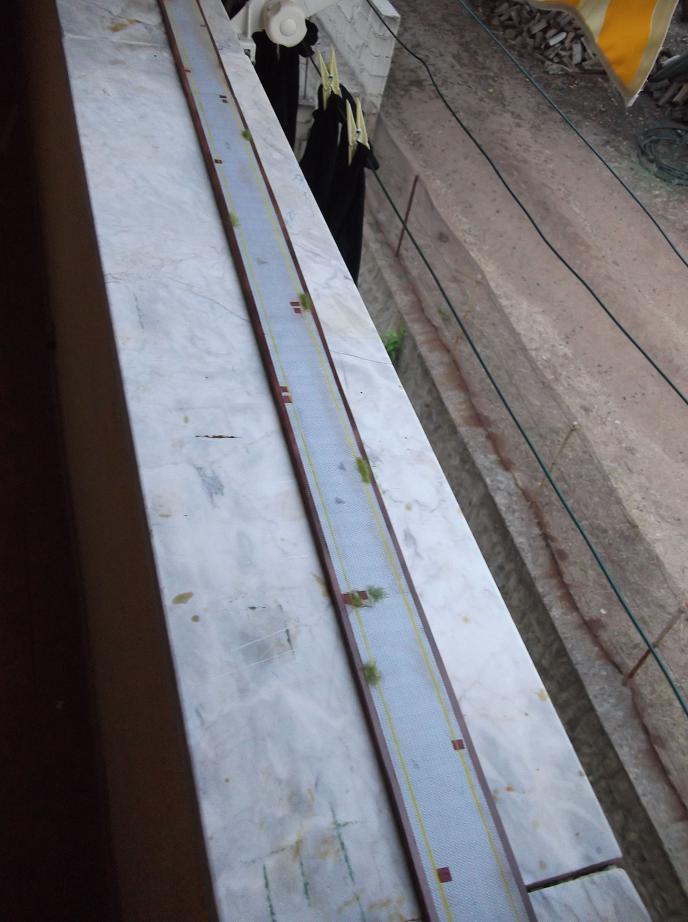

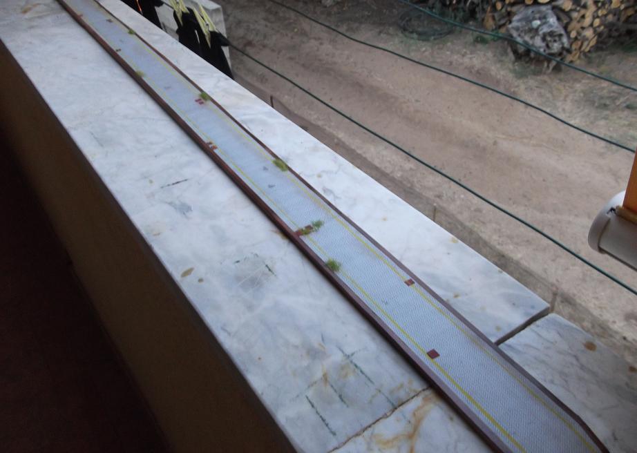

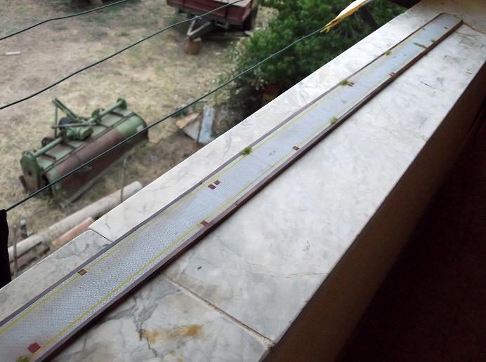

Il primo marciapiede lungo 120 cm è quasi pronto,devo solo incidere le pietre laterali e fare qualche ritocco ai tombini :wink:

Per unire i fogli ho fatto come te e il lavoro era venuto bene, poi ho invecchiato con polveri ed un trasparente opaco e mi si è alzato il "pelo" della carta nella giunzione. Comunque quando la stazione sarà popolata ed avrò inserito un pò di vegetazione la cosa verrà mascherata.
