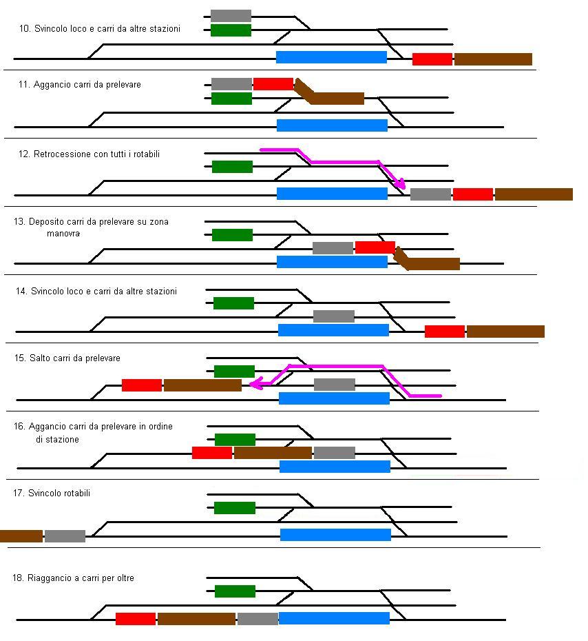

Un caso più complicato, però, si ha quando lo scalo merci si trova alla radice opposta rispetto alla testa del treno.
In questo caso, sugli impianti italiani si osservava spesso una comunicazione che univa il primo binario di stazione al primo binario di scalo.
Non erano rari i casi in cui il primo binario di stazione fosse anche un binario di corsa.
In base ad una manovra che vidi parzialmente a Cesena a metà degli anni '70, le operazioni si svolgevano così :
Legenda :
Rosso : locomotiva
Marrone : carri prelevati da stazioni precedenti
Verde : carri da lasciare
Grigio : carri da prelevare
Azzurro : carri da lasciare in stazioni successive

Riassunto della sequenza :
1. Il merci è arrivato (direzione verso sx)
2. Svincolo locomotiva, carri da altre stazioni e carri per quì
3. Retrocessione fino a lasciare i carri per quì nella zona di manovra
4. Svincolo colonna
5. retrocessione fino a scavalcare i carri per quì
6. e 7. Riaggancio carri in testa alla colonna
8. Svincolo con tutti i rotabili
9. Deposito al binario di presa dei carri da lasciare
10. Svincolo loco e carri per oltre
11. Aggancio carri da prelevare
12. Retrocessione con tutti i rotabili
13. Deposito in zona manovra dei carri prelevati
14. Svincolo loco e carri per oltre
15. Salto carri prelevati
16. Aggancio carri da prelevare. Sono posti automaticamente in ordine di stazione
17. Svincolo rotabili
18. Riaggancio a carri per stazioni successive. Il merci è pronto alla partenza

03.08.2012 correzione alla seconda immagine, posizioni 16 e 17

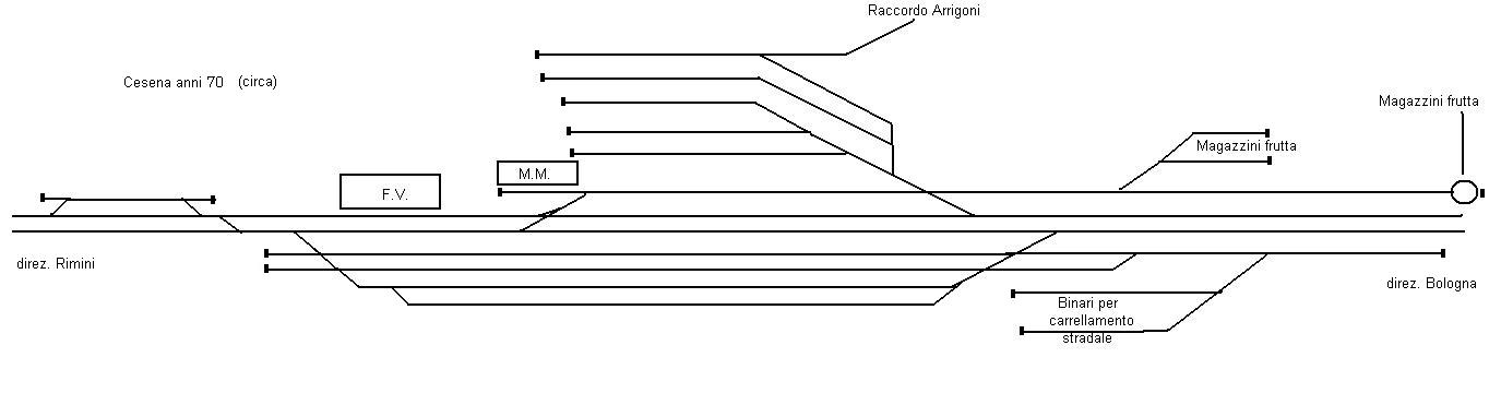

ti ricordi, grosso modo, qual era lo schema funzionale del piano d stazione d cesena al tempo in cui avevi osservato tali manovre?

Era un tripudio di raccordi che, usciti dalla stazione, percorevano varie vie cittadine.
La stessa cosa succedeva anche a Forlì e Forlimpopoli.
Il piano di stazione di Cesena lo ricordo circa così :
Cesena - 1.JPG [ 42.92 KiB | Osservato 16644 volte ]
La disposizione dei binari di scalo è abbastanza approssimartiva.
Al raccordo Arrigoni erano collegati anche altri utilizzatori.

@Stefano: non ho ben capito l'immagine 16, forse è un refuso, ma perchè (<- uh che erroraccio! :mrgreen: ) c'è un duplicato del convoglio sul binario a destra? Non mi quadra...

per Bomby : ho corretto l' errore. Grazie di avermelo fatto notare.
