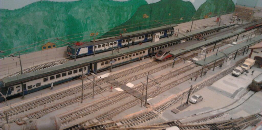

Buonasera, seguo un consiglio datomi a proposito del carro shimms (vedi topic) per mostrare qualcosa del lavoro terminato sei mesi fa.
Perche' l'abbia intitolato cosi' lo spieghero' con le prossime immagini, per ora mi limito, causa ora tarda e ufficio pesante domani, a qualche vista della stazione principale.
A presto
Francesco

Visto che in una settimana nessuno considera il tuo lavoro,lo faccio volentieri io, peccato solo che vengono commentati i lavori eccelsi.
Guardando le immaggini del tuo impiantino ti dirò che non è per niente malvagio , penso che tu stia ancora in fase di lavorazione, nell'aspetto generale curerei meglio le rifiniture di tutto dagli degli edifici a tutto il resto sistemerei per bene la massicciata e per quanto riguarda la scenografia metterei un bello sfondo che ti fà guadagnare luce e profondità dando un aspetto completamente diverso.
Creerei degli edifici di scenografia sempre a tema industriale, li puoi fare strettiini il tanto che servono però almeno invece di vedere piatto e con diversa prospettiva ti darà il senso di tridimensione. Tipo i containers che si vedono disegnati non rendono bene l'idea,prova a posizionarne un paio veri e vedi la differenza. Quei silos sai come escono bellini se gli sistemi.
Sono sicuro e ti dò fiducia, che se segui i miei consigli il tuo impiantino guadagnerà più realismo, e ne sarai più soddisfatto anche tu.
Ti auguro buon lavoro,se hai problemi chiedi pure.

Ciao dalle foto e non essendo esperto in materia non so dirti se il piano dei binari sia realistico o meno, tuttavia il piano non mi sembra male. Più che altro vedo molti particolari autocostruiti e modificati il che mi porta a pensare che sei sulla buona strada per l'autocostruzione. Quindi come ti è già stato detto migliorerei le rifiniture in generale. Vedo anche diversi rotabili che non sono di produzione industriale, quindi ti domanderei se ti occupi anche di eleborazione rotabili. Con queste caratteristiche credo che potrai fare molto bene.
Fabrizio

Ritengo che questo plastico, più che al realismo estremo, tenda alla "giocabilità", all'esercizio, al divertimento... Il realismo estremo non è una priorità. Magari le rifiniture verranno fatte man mano. Ho indovinato?
PS: dai una ritoccatina a quei silos, si vede lontano un km che sono dei rotoli (spero di carta da cucina!). Almeno una pitturatina... Per il resto, nonostante la ricerca del dettaglio non sia esasperata, mi sembra tutto studiato bene nella disposizione!

Vi ringrazio per i consigli, bomby ha visto giusto, ho puntato subito all'esercizio di molti treni (anche autocostruiti o elaborati) fermi nelle scatole da troppo tempo, e ad una decorazione economica, "reversibile" - specie quella industriale - ed atta a rapido perfezionamento e/o sostituzione.
Peraltro, è la prima volta che mi cimento in un plastico grande una cantina intera, i particolari li sistemerò col tempo e con l'ispirazione che, di questi tempi torridi, latita alquanto.
Sui silos: è vero che sono... asciugoni da cucina, come materiale economico non ho trovato per ora di meglio e anche la pitturazione non è bastata per nascondere le pieghe della carta: piuttosto che tentare di rabberciarli, per favore avete qualche ateriale da suggerire in cambio?

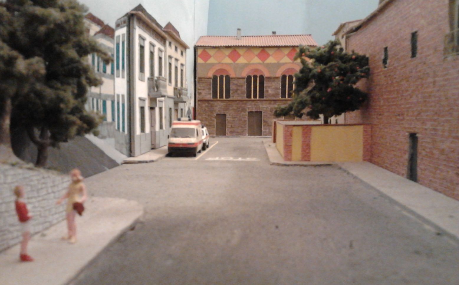

Intanto vi aggiungo qualche foto appena scattata per svelarvi l'indovinello: in quale città sono presenti sono questi edifici ("una gita a...", direbbe la settimana enigmistica)?

Prato? :P

Anch'io non sono un grosso esperto per il piano dei binari ma, come amante della parte plasticistica del fermodellismo, ti faccio i complimenti per gli scorci della città.
Luciano

L'unica cosa che necessita rapido intervento è l'invecchiamento dell'armamento, quelle rotaie lucide gridano vendetta!!!!
Poi lentamente potrai rivedere tutti particolari che risultano provvisori o da completate.
Per i silos, concordo con la soluzione dei tubi in pvc per idraulica, se ne trovano di diametri ridotti adattissimi per quello che vuoi riprodurre nei colori bianco, bianco crema, arancio, grigi e neri.
Per la verniciatura, bomboletta di argento Tamiya per plastica e ricca patinatura, il colore ti resterà utile per la verniciatura di tetti e molti altri
particolari visto che ami costruire ed elaborare......

Oltre a ritoccare le rotaie con del colore ruggine, mi soffermerei anche sulle traversine e perchè no, anche sulla stesura della massicciata: a quanto pare è il tipo ultrafine di LS, avrai usato una soluzione troppo diluita di acqua e vinavil perchè sembra poco compatta come consistenza. Potresti provare a schiacciarla letteralmente con un cucchiaio da cucina e poi, qualora lo vorrai intervenire con altra massicciata per omogeneizzare il tutto.
Interessante la carrozza pilota tipo X, opera tua? Mi deluciti un pochino??
L' etr frecciargento è il serie hobby?
