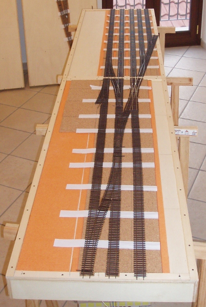

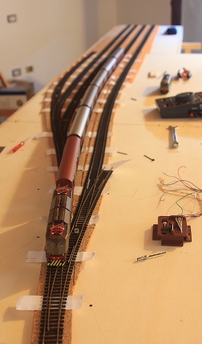

Un paio di foto dei primi tre moduli incompleti con una 636 e 6 Gabs:
IMG_5681 (293x500).jpg [ 116.41 KiB | Osservato 15988 volte ]
IMG_5647 (500x441).jpg [ 139.38 KiB | Osservato 15988 volte ]

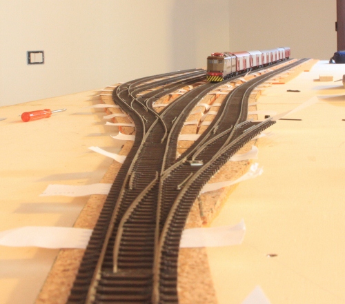

Per l'armamento ho utilizzato binari e scambi (9°) flessibili della tillig posati su del sughero da 4 mm sezionato ogni 10cm circa a sua volta posato su del feltro da 3 mm (brevetto copiato da qualcuno che non ricordo del forum della duegi), i sezionamenti del sughero sono stati ricoperti da pezzetti di carta in modo da evitare che la posa della massicciata vanifichi tutto.
Dopo aver sperimentato diversi materiali e metodi di posa, sono arrivato alla soluzione di utilizzare insieme feltro per insonorizzare e sughero per avere una base rigida, il risultato sembrerebbe ottimo ma posso darvi la certezza solo dopo la posa della massicciata.
Durante queste sperimentazioni ho notato che non bisogna incollare del tutto i materiali (eccetto i binari) perchè li rendono tuttuno con il compensato, ma bisogna incollarli soltanto lateralmente ed ogni tot per quanto riguarda il sughero fare un sezionamento lasciando qualche millimetro di spazio in modo da spezzare la conducibilità sonora.

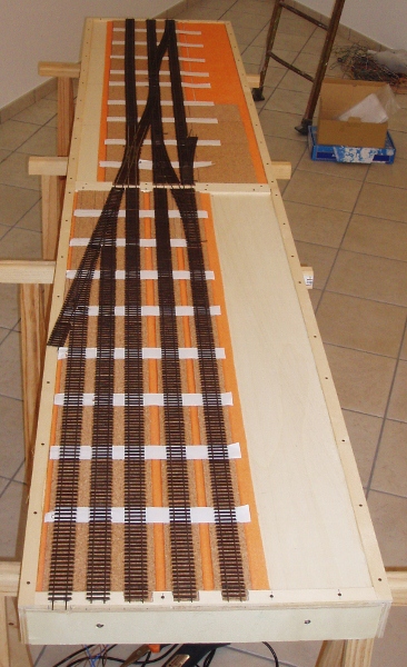

Ultimi aggiornamenti del mio plastico (manca ancora il binario della rimessa TE) e TANTI AUGURI DI BUON ANNO A TUTTI.
P1010189 (402x600).jpg [ 184.18 KiB | Osservato 15726 volte ]
P1010190 (366x600).jpg [ 180.31 KiB | Osservato 15726 volte ]

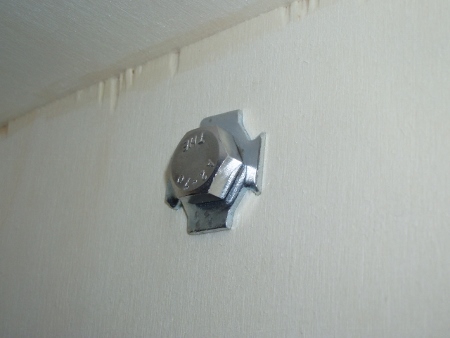

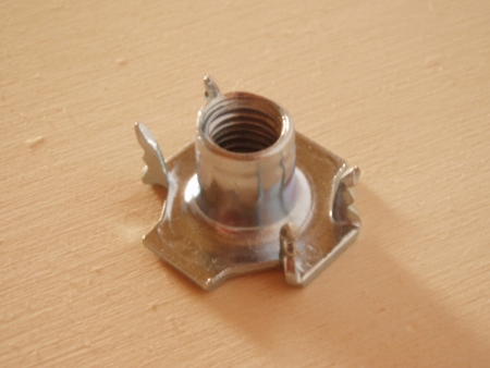

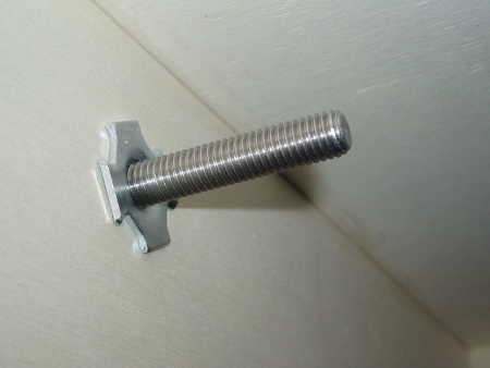

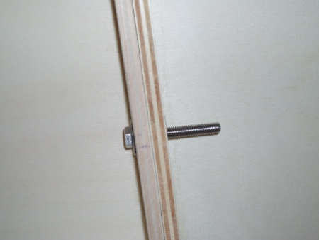

Dopo un periodo di assenza vi voglio mostrare come ho accoppiato i moduli utilizzando dei fondelli che si trovano facilmente nei centri brico, questo sistema mi permette di accoppiare le testate senza perdere tempo per allineare i binari. Premetto che ci sono altri sistemi per accoppiare le testate in modo semplice e veloce e che questa è solamente una mia idea che voglio condividere con voi.
P1010165 (450x338).jpg [ 78.37 KiB | Osservato 15527 volte ]
P1010157 (450x338).jpg [ 73.33 KiB | Osservato 15527 volte ]
P1010158 (450x338).jpg [ 75.53 KiB | Osservato 15527 volte ]
P1010160 (450x338).jpg [ 70.3 KiB | Osservato 15527 volte ]
Per ottenere questo sistema ho utilizzato quattro fondelli, due per testata, in una delle due testate i fondelli sono senza la filettatura che per toglierla ho semplicemente usato un trapano con una punta del diametro del bullone, consiglio di utilizzare un trapano a colonna per avere meno gioco possibile quando verrà inserito il bullone.
Una volta pronti i fondelli ho accoppiato le testate stretti con dei morsetti e ho forato con una punta un mm più piccolo del diametro esterno del fondello, fatto ciò ho inserito parzialmente nel foro il fondello senza filettatura con il bullone da un lato e quello integro dall'altro stringendo il tutto, in questo modo i fondelli penetrano nel legno mettendosi in linea.

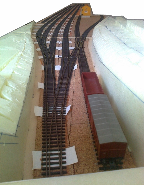

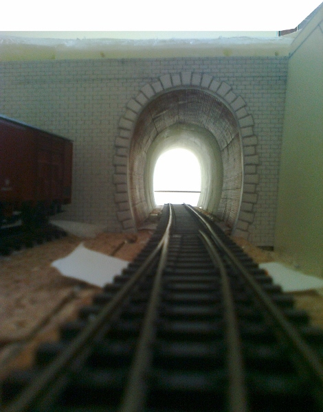

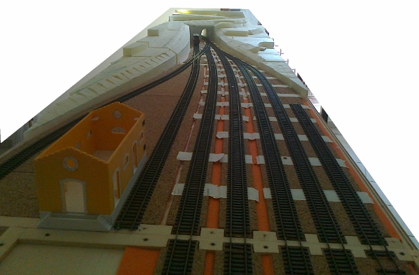

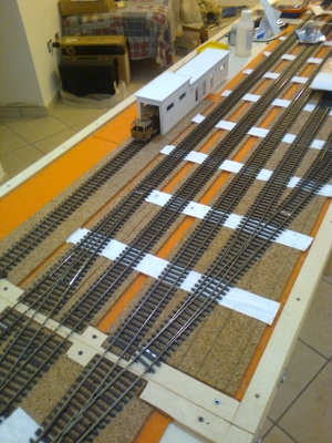

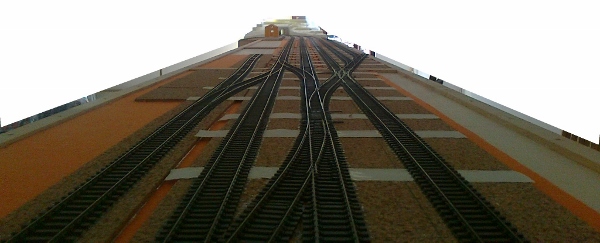

Posa dei binari completa al 90% ed iniziano i lavori dei fabbricati e della paesaggistica.
Lato diramazione
Foto0034 (600x243).jpg [ 95.75 KiB | Osservato 15433 volte ]
Lato ingresso galleria
Foto0042 (467x600).jpg [ 179.85 KiB | Osservato 15433 volte ]
Panoramica lato ingresso galleria
Foto0044 (600x393).jpg [ 142.21 KiB | Osservato 15433 volte ]
Portale (incompleto)
Foto0039 (470x600).jpg [ 161.58 KiB | Osservato 15433 volte ]
 Oggetto del messaggio: Re: PLASTICO: Stazione di Negroni Dir.ne
MessaggioInviato: martedì 16 luglio 2013, 14:07
Messaggi: 2205
Località: Agram
bello, continua con la foto guida, mi hai dato una bella idea....appeno ho tempo :( la provo
MessaggioInviato: martedì 16 luglio 2013, 14:48
Iscritto il: venerdì 11 dicembre 2009, 12:34
Messaggi: 373
Località: Acerra
Bellissimo lavoro....mi piace tanto l'effetto trincea dell'ingresso in galleria! :D
MessaggioInviato: martedì 16 luglio 2013, 20:09
Messaggi: 1467
Complimenti è un piacere vedere lavori così puliti , dettagliati e precisi !!
continua a tenerci aggiornati !!
MessaggioInviato: martedì 16 luglio 2013, 20:10
Messaggi: 546
Località: Carrara
Il colpo d'occhio di quei binari è fantastico! complimenti per la pulizia e per la posa
MessaggioInviato: venerdì 19 luglio 2013, 6:48
Messaggi: 433
Località: Messina
Ottimo Lavoro Negroni! La trincea all'uscita della stazione mi ricorda la radice della stazione di Patti (ME) lato Palermo... Ti sta venendo benissimo anche il magazzino :wink:
MessaggioInviato: lunedì 29 luglio 2013, 10:20
Iscritto il: martedì 18 gennaio 2011, 10:27
Messaggi: 177
Sono di quei pochi fortunati che è riuscito a vedere dal vivo il lavoro dell'amico negroni. Le foto rendono poco al confronto. Davvero sta venendo fuori un lavoro superlativo!!

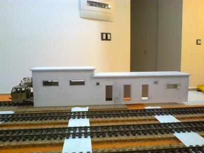

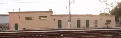

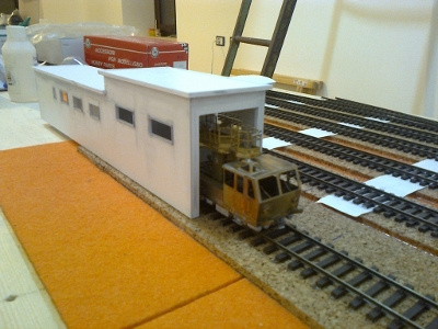

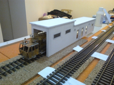

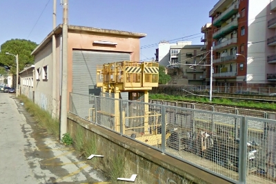

I lavori proseguono, ho terminato la struttura della rimessa TE dei mezzi per la manutenzione.
Ecco le foto:
Dall'ispirazione della rimessa della stazione di Augusta (Siracusa) al............
rimessa te augusta (400x267).jpg [ 138.4 KiB | Osservato 14620 volte ]
P1010099 creazione panorama (400x128).jpg [ 60.94 KiB | Osservato 14620 volte ]
........al modello (leggermente ridimensionato)
Foto0114 (400x300).jpg [ 131.5 KiB | Osservato 14620 volte ]
Foto0116 (300x400).jpg [ 153.33 KiB | Osservato 14620 volte ]
Foto0117 (400x300).jpg [ 131.7 KiB | Osservato 14620 volte ]
Foto0121 (400x300).jpg [ 117.3 KiB | Osservato 14620 volte ]
