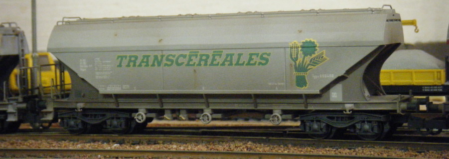

Carro Uagpps scolorito con trasparente opaco mischiato con bianco (Puravest) e sporcato con vernici Humbrol:
transcereales_01.JPG [ 76.59 KiB | Osservato 12545 volte ]

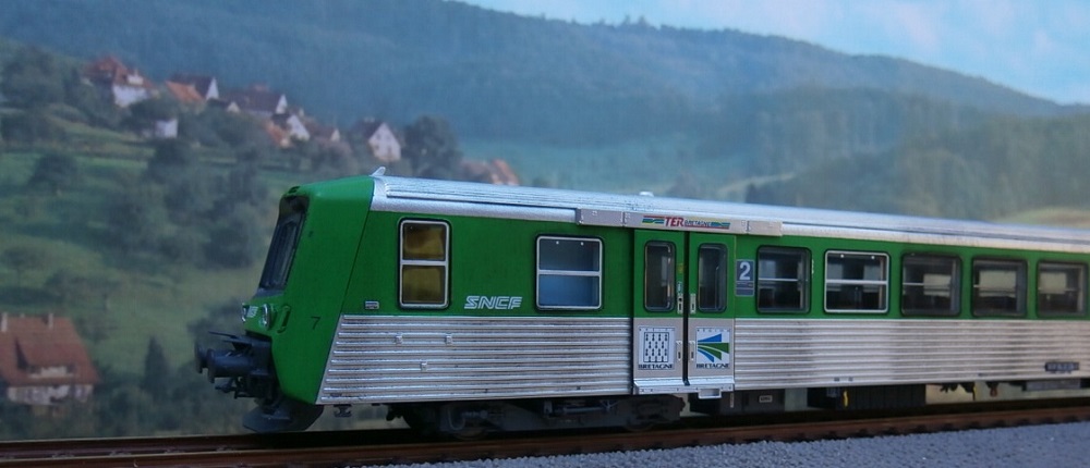

Carro EX sncf REE
P1010045.JPG [ 106.15 KiB | Osservato 12028 volte ]
P1010040.JPG [ 93.54 KiB | Osservato 12028 volte ]
Per questo, ho utilizzato Terra + pittura ad olio :wink:
