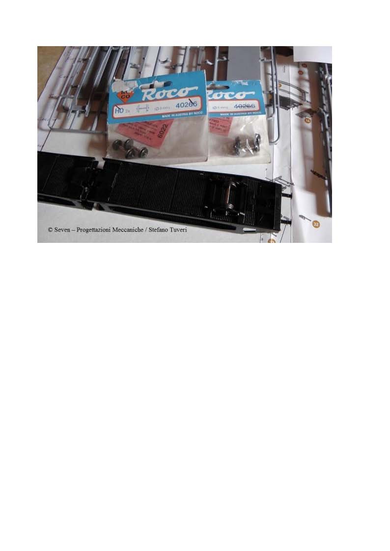

Ma qualcuno che fornisca il codice delle ruote Roco da utilizzare?
Alberto
 Oggetto del messaggio: Re: TTM Kit: TTM kit 11 Carro Pay
MessaggioInviato: mercoledì 15 gennaio 2014, 10:23
Iscritto il: giovedì 13 aprile 2006, 11:34
Messaggi: 1803
Località: San Remo
Foto tratta dalla splendida illustrazione del progettista (Ing. Tuveri) che puoi trovare qualche post più indietro e che ti consiglio di leggere.
Sono, come puoi vedere, l'art. 40266.
