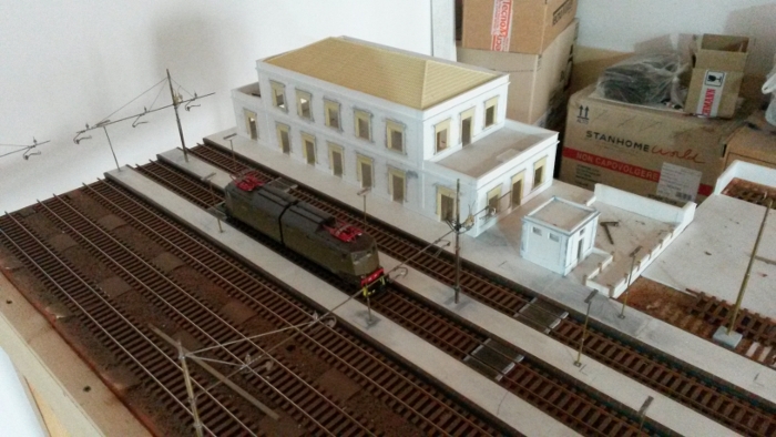

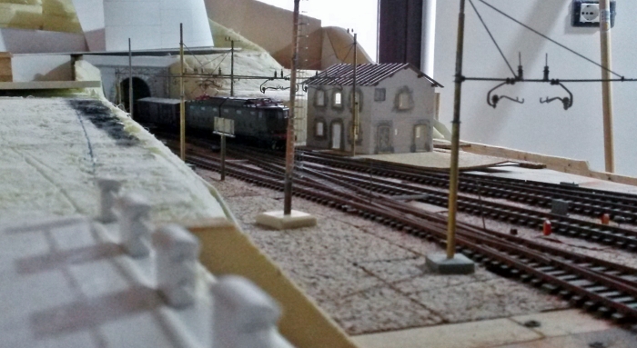

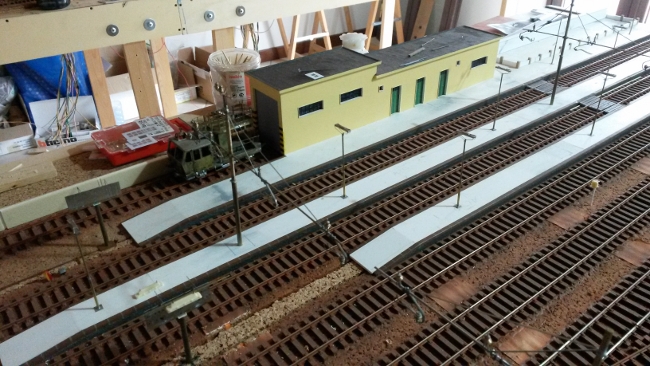

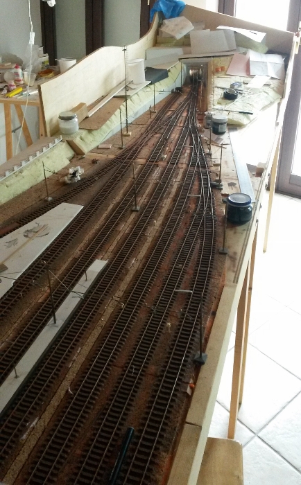

Dopo anni di assenza voglio condividere con voi quanto è stato fatto in questo periodo
Qualche foto panoramica dei primi tre moduli...
20181014_115646 (356x700).jpg [ 211.19 KiB | Osservato 23444 volte ]

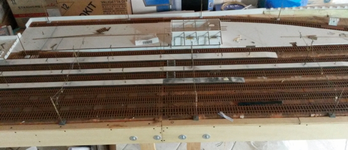

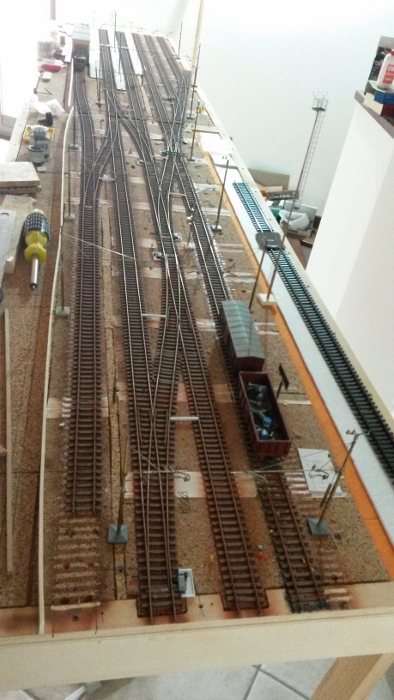

....ed i restanti due
20181014_115804 (394x700).jpg [ 247.14 KiB | Osservato 23444 volte ]

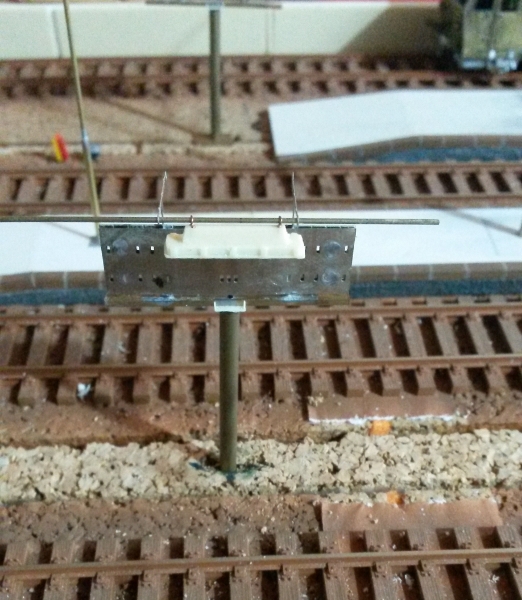

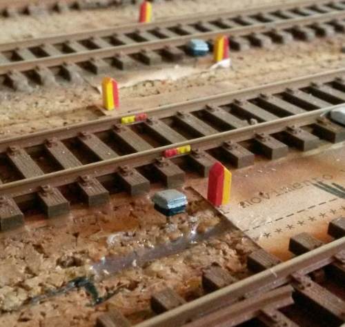

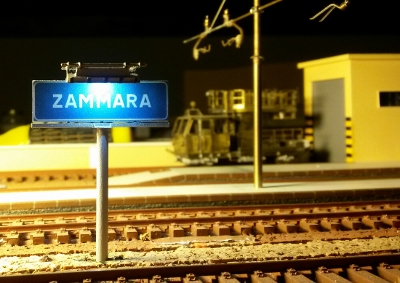

Un paio di foto dettagliate
20181011_153809-1 (500x474).jpg [ 229.94 KiB | Osservato 23441 volte ]

 Oggetto del messaggio: Re: PLASTICO: Stazione di Zammara
MessaggioInviato: domenica 14 ottobre 2018, 17:31
Messaggi: 1467
Ah però !!! :shock: :shock:
complimenti !!
buon proseguimento !!!
MessaggioInviato: lunedì 15 ottobre 2018, 16:12
Messaggi: 715
Complimenti sinceri e grandi per la tua realizzazione!
oltre ad un lavoro preciso, pulito e ben organizzato, anche la resa è davvero notevole.
Io personalmente avrei messo un tronchino di sicurezza per i binari 4 e 5 senza marciapiede, ma... de gustibus :mrgreen:
molto belli gli accessori utilizzati, quali picchetti, chiavarde, casse scambi tipo L63/88 con relative staffe, cartelli di stazione e plafoniere. Infatti vorrei chiederti: li hai realizzati tu? Le plafoniere di illuminazione dei cartelli sono fantastiche! C’è anche lo spazio per il led smd?
Molto belli anche gli edifici e la pesa.
Visto che ci sono ti porgo altre domande:
come hai realizzato i marciapiedi? I cordoli sembravo definitivi e la struttura sembra in plasticard o forex.
Come hai ancorato le gambe al plastico? Puoi postare una foto al riguardo?
rotaie e traverse sono colorate con aerografo, suppongo...giusto?
Grazie!
e metti foto più grandi cosi rendono ancora di più!! :wink:

Grazie per i complimenti, provo a rispondere alle tue domande
1) in merito ai tronchini di sicurezza non li ho messi in quanto è un plastico ambientato negli anni 80 ispirato alle linee siciliane che nella realtà le stazioni sono state modificate a partire da quegli anni (piano binari, segnaletica ecc...)
2) tutto ciò che vedi è autocostruito e moltiplicato con la classica tecnica della gomma siliconica e resina mentre gli edifici sono in forex e plasticard. In merito ai cartelli di stazione di mio c'è solo la plafoniera dove verrà inserito un led smd il resto è di fermodellismo.it
3) i cordoli dei marciapiedi sono in listelli di noce intaccati con taglierino e colorati, tutto il resto è forex

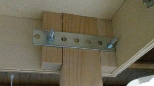

4) le gambe sono dei comuni listelli in legno di 2,5 x 5 cm ancorati con due bulloni, dadi e una comune piastrina in lamiera, per evitare il movimento sono state applicate delle guide in legno all'interno della fiancata della struttura. Appena posso condivido con una foto
5) rotaie e traverse sono stati pitturati ad aerografo con colori puravest
Con un mese di ritardo posto la foto come mi hai chiesto :wink:
20181119_192043 (500x281).jpg [ 119.77 KiB | Osservato 22388 volte ]

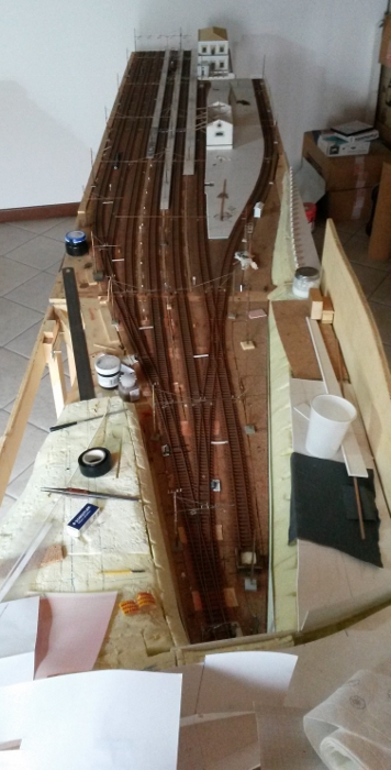

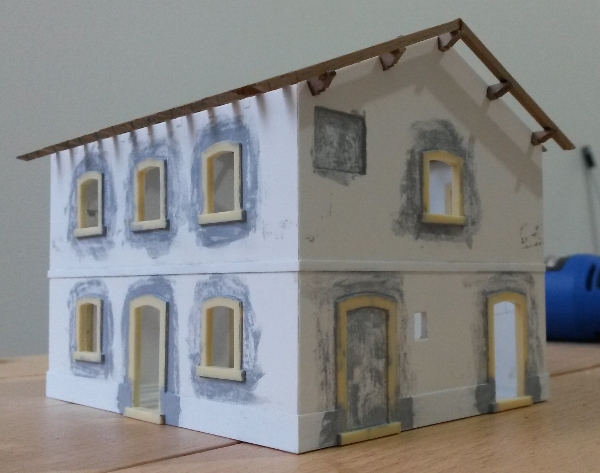

E qualche aggiornamento
20181118_161958 (600x473).jpg [ 215.71 KiB | Osservato 22383 volte ]
20181118_160349 (700x383).jpg [ 228.89 KiB | Osservato 22383 volte ]
