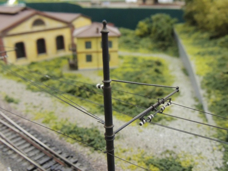

Ieri ho fatto nuovi pali e come prevedevo, via via che li costruisco, migliora sia la velocità di realizzazione che la qualità.
Non riesco ancora a fare i puntali. Dopo un paio di prove, non sono riuscito ad ottenere una qualità accettabile.
Su TTM si consigliava di fare un anellino con il filo 0,4 su cui apporre una goccia di stagno da modellare rifinendo il tutto con una goccia di vinavil per imitare la pallina.
Forse sbaglio qualcosa, ma lavorare fuori opera è pressochè impossibile. Nel prossimo weekend proverò a saldare l'anellino sul palo e a limare l'ottone fino a dargli forma conica.
Avete qualche suggerimento da darmi?
 Oggetto del messaggio: Re: PLASTICO: Plastico trifase gruppo E.431 Savona
MessaggioInviato: lunedì 24 febbraio 2014, 23:10
Iscritto il: mercoledì 25 gennaio 2006, 13:11
Messaggi: 324
Località: Savona
Ti confermo che per la riproduzione del pinnacolo in ghisa del palo trifase la metodologia usata è stata proprio quella:anellino con filo di rame da 0,4 perfettamente a filo con la sommità del palo,tondino da 1 mm dentro l'anellino(per M8),cono di stagno ad unire il tutto e lavoro di lima tonda fino ad uniformare il cono. Sopra il cono goccia di attack gel o vinavil per la sferetta che sta sul puntale.
Il pinnacolo per l'M8 è complessivamente alto circa 3 mm.
Tutto adeguatamente ridotto per l'M 26.
