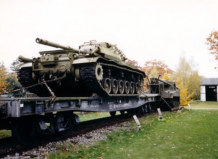

Il carro coperto a carrelli ex USATC potrebbe essere parente di questo:
(fonte trainweb.org)
Il figurino è a due porte e con diversa pannellatura ,casomai questo fotografato penso in nord Africa e preso sempre dal sito del reparto trasporti , interessante anche per i nostri carri come per esempio la preda bellica L 7 400 154 di Fleischmann vedi foto in basso
16[1].jpg [ 138.49 KiB | Osservato 14576 volte ]
2009-03-18 13.28.07[2].jpg [ 156.21 KiB | Osservato 14578 volte ]
Confermo, dopo aver postato la foto mi sono reso conto che era parecchio differente... sorry.
Peraltro in coppia! :wink:
