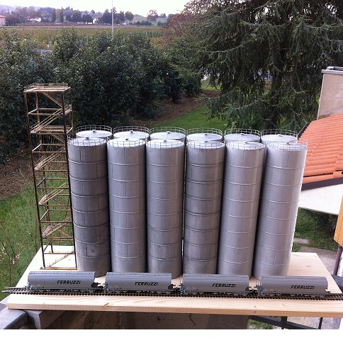

Buonasera a tutti..sono nuovo ma vi seguo da circa un anno.mi sto avvicinando a questo interessantissimo mondo e l'intenzione e' quella di realizzare un modulo portuale ambientato in epoca recente (IV).ho scelto di procedere per gradi senza lanciarmi in progetti grandiosi e per il momento mi sono concentrato sulla costruzione di un'elemento centrale del mio diorama cioe' i silos portuali..ho puntato su una struttura relativamente semplice da realizzare visto che sto muovendo i primi passi!!...cerco di allegare alcune foto..ovviamente il lavoro non e' finito mancano ancora alcune parti...grazie in anticipo se ci saranno critiche e consigli
saluti enrico

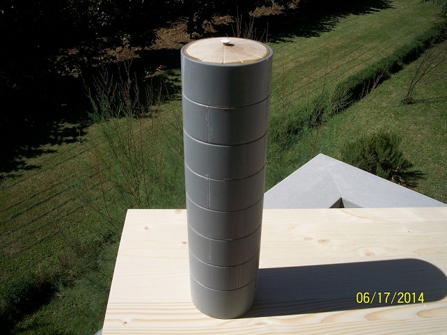

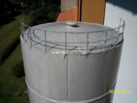

per progetto grandioso intendevo che per ora mi sto concentrando solo sul terminare questo elemento..poi si vedra' come procedere..la scala e' h0..effettivamente le dimensioni non sono piccole ma ho scelto i silos proprio perche' sono all'inizio e sono abbastanza semplici e grandi da realizzare
il silo e' ricavato da un tubo di PVC di diametro 9 cm (nella realta' e' 30 mt quindi in scala sui 34 cm) a cui ho praticato delle piccole gole con il tornio poi riempite con spago per simulare le giunzioni. il tetto e' in legno anch'esso tornito leggermente conico e anche lui inciso per creare gli spicchi..la presa d'aria centrale e' una puntina da disegno..

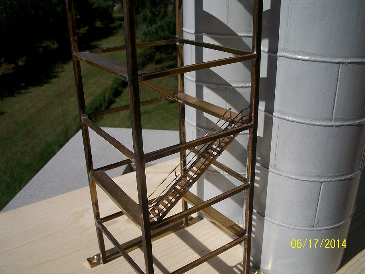

ciao PV 7..le scale sono realizzate manualmente..saldate in ottone partendo da un foglio di spessore 0,5mm...mi sono fatto tagliare delle striscioline da 2,5/3 mm da cui ricavare i gradini e i fianchi poi con l'aiuto di una piccola dima autocostruita ho saldato a stagno..
i miei complimenti davvero un bel lavoro. quanto tempo hai impiegato?

ti ringrazio PV7 per i complimenti...ancora non e' del tutto completo ma spero di finirlo al piu' presto..difficile quantificare i tempi..e' circa un annetto che ci lavoro non continuativamente essendo una cosa da realizzare ex novo non e' cosi' immediata perche' non ho misure e quote certe su cui basarmi...metto altre due foto delle scale:

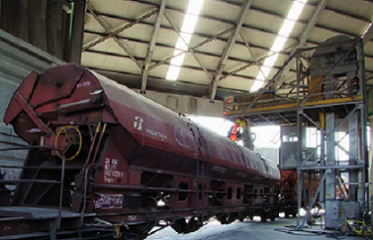

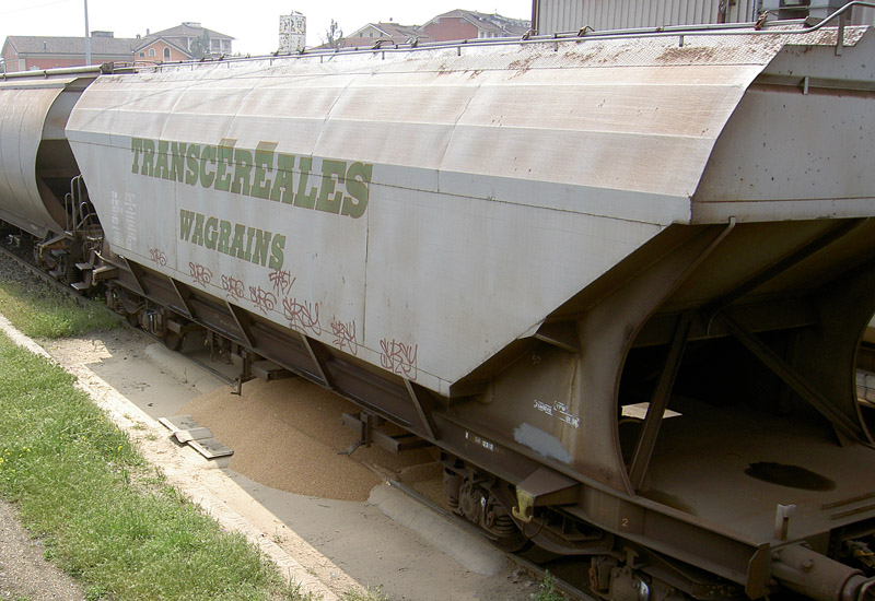

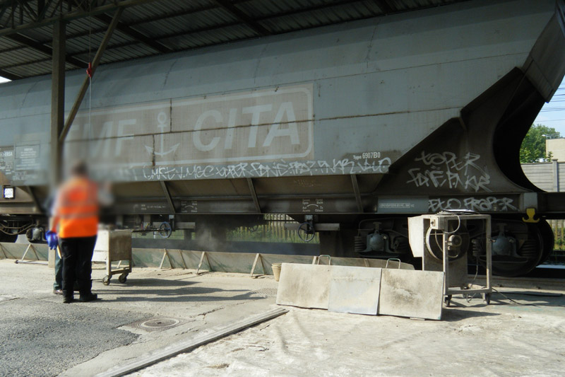

Scusate l'intromissione... :wink: Per lo scarico i carri vengono portati su apposite fosse sotto le quali solitamente scorre un nastro trasportatore o impianti simili che prelevano i cereali e, mediante un elevatore, li convogliano nei silos.
Scaricamento Transcereals.jpg [ 168.99 KiB | Osservato 22139 volte ]
TMF.jpg [ 143.57 KiB | Osservato 22139 volte ]
In questa seconda foto puoi vedere anche alcuni curiosi accessori, come il carrellino munito di un motore per girare più velocemente i volantini di apertura delle tramogge o il ventilatore per mandare via la gran polvere generata dallo scarico dei cereali...
