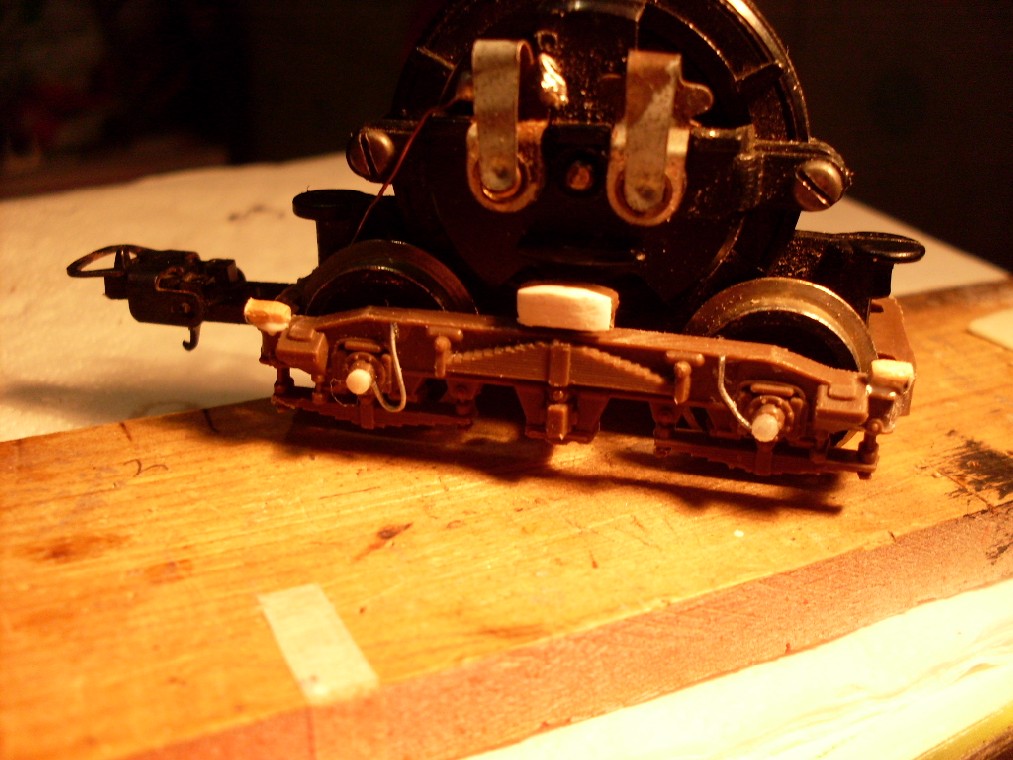

Passiamo ora ai carrelli : i carrelli montati sul modello sono i classici Lima e per la 018 non hanno bisogno di grandi modifiche estetiche, generalmente i carrelli Lima sono di dimensioni generose in larghezza ma quelli di questo modello esageravano veramente !
Così si è reso necessario restringere la loro sezione trasversale tagliando le fiancate e riincollandole nuovamente in sede con degli appositi rinforzi trasversali.
Tagliandole con una lama di sega a ferro dello spessore di 1,5 mm si ottiene un restringimento di 3 mm che ritengo soddisfacente
Copia di SDC11664.JPG [ 170.71 KiB | Osservato 10421 volte ]
Copia di SDC12135.JPG [ 132.86 KiB | Osservato 10421 volte ]
Durante questa fase ho realizzato le lamelle prendicorrente ausiliarie in modo da avere tutte le ruote captatrici di corrente .
Con l operazione di restringimento dei carrelli si rende necessaria una modifica al carrello motore, infatti stringendolo di 3 mm i pattini che tengono in sede il carrello nel telaio scavallano la loro sede di scorrimento, per ristabilire le condizioni necessarie al corretto lavoro del carrello ho incollato due spessori di plasticard di 1,5mm sui pattini esistenti e poi stondati leggermente con carta vetrata

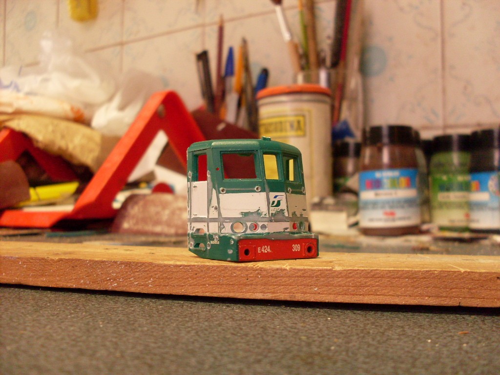

Essendo la 018 una "grigliata" prima di cimentarmi nel taglio e incollaggio delle casse/cabine dovevo risolvere il problema di come fare le griglie....clonarle non era possibile anche perchè non avevo un master di quelle dimensioni, per un attimo ho pensato alle fascette da elettricista ma lo ho scartate quasi subito primo perchè la grigliatura risulta troppo piatta,e rada ,ammesso poi che le avessi trovate della misura giusta... dopo un pò di giorni a pensare e a guardarmi intorno, trovato!
Copia di SDC11686.JPG [ 148.83 KiB | Osservato 10421 volte ]
La zigrinatura dei tappi di bottiglia di plastica ha una densità e profondità ottimale basta tagliarli, assottigliarli facendoli strisciare su carta vetrata ottenendo così le griglie dello spessore voluto( i tappi bianchi tendono a essere più morbidi e facili da lavorare rispetto ad altri).
Superato lo scoglio delle griglie sono potuto partire con il lavoro sulle casse cominciando a spianare le modanature,le prese ad orecchia i tubi sull imperiale, corrimani, fanali sulle cabine e anche i portelli di ispezione lato AT prchè poi li ho incisi con un taglierino per averli a filo cassa.
Come per il 656 023 per ridurre lo spazio tra le due casse ho incollato un profilato a L da 1,5 x1,5 di plasticard nella loro parte posteriore.
A questo punto ho tagliato le cabine sia dal 645 che dal 424 messe da parte quelle del 645 ( prima o poi le utilizzerò) e incollate alle casse quelle del 424 ponendo delle flange di accoppiamento tra cassa e cabina come rinforzo e al tempo stesso guida per un perfetto allineamento della cabina con la cassa

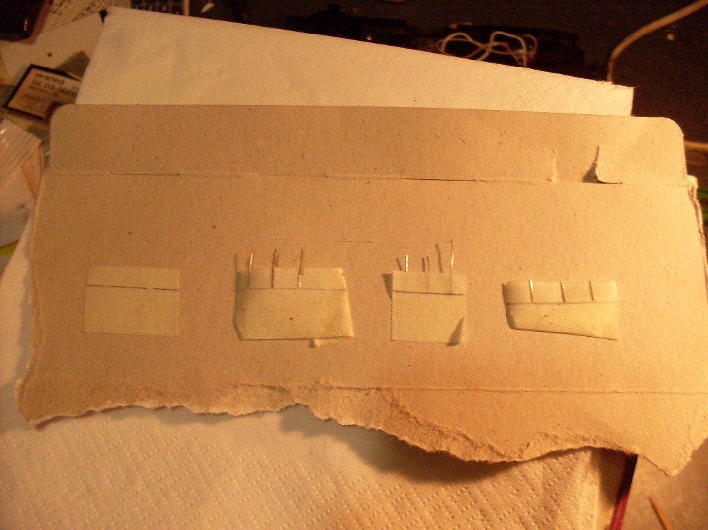

Per ottenerli tutti della stessa lunghezza senza doverli tagliare uno a uno ho usato questo metodo:
sul dorso di un pezzo di nastro da carrozziere traccio una linea parallela al lato del nastro , della misura dei pezzi che voglio ottenere ,poi faccio aderire sulla parte adesiva degli spezzoni di filo già verniciato con un capo dello spezzone che combacia con il bordo del nastro , a questo punto taglio con una forbice lungo la linea tracciata ed ecco tutti i pezzi uguali.
Vanno poi incollati alloro posto con della vernice trasparente opaca.

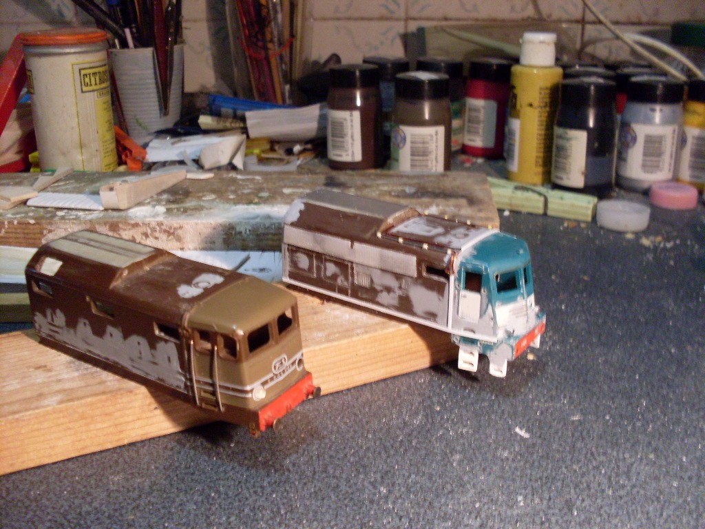

Ora le casse " Frankestein" sono pronte per una passata di stucco a spruzzo per evidenziare le magagne, ristuccatura e di nuovo fondo a spruzzo e via così.....
terminata la verniciatura ed la sporcatura nel frattempo procedevo con la costruzione dei pantografi ( già descritta in un altro thread) e dei vari aggiuntivi .

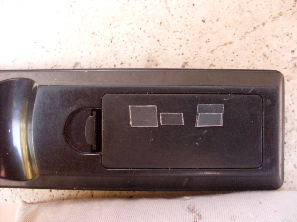

Osservando le foto dal vero ho notato che gli sbrinatori dei vetri anteriori creano quell effetto " doppio vetro" che solo facendo un incisione dietro l acetato non viene reso.
Così per provare a riprodurre quest effetto li ho realizzati in questo modo:
Ho fatto un rettangolino di acetato della misura dello sbrinatore dipinto il perimetro di alluminio, a vernice secca con un pennellino ho depositato della colla trasparente opaca ( che serve ad incollarlo al finestrino vero e proprio) sopra la vernice alluminio ; ora bisogna appoggiare il finestrino intero sullo sbrinatore per incollarli, è questa un operazione che richiede un po di mano ferma e precisione perchè bisogna azzeccarci alla prima "botta" non sono ammessi aggiustamenti altrimenti si imbrata il vetro con vernice ,se dovesse succedere niente paura , una passata di alcool e si ricomincia da capo :)
Copia di SDC12153.JPG [ 144.1 KiB | Osservato 10151 volte ]
Copia di SDC12156.JPG [ 118.17 KiB | Osservato 10151 volte ]

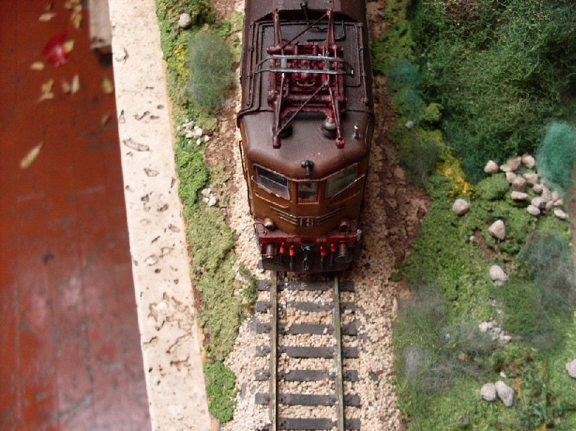

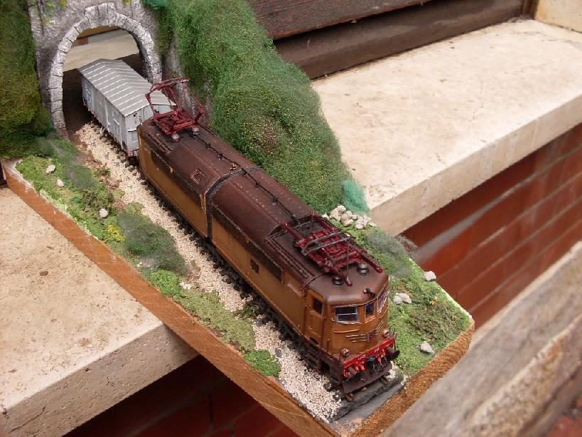

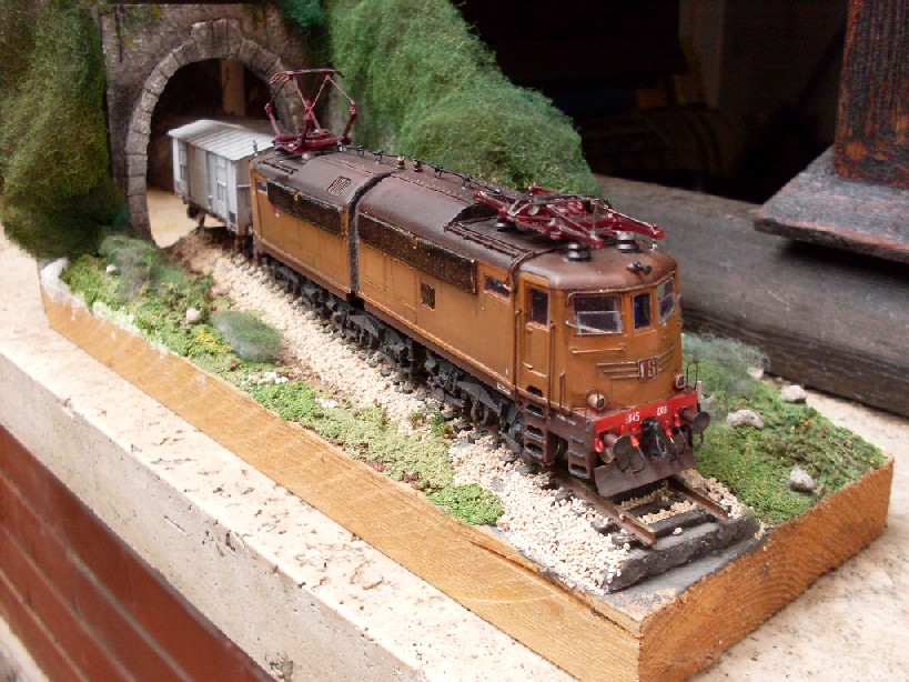

Copia di SDC12431.JPG [ 165.96 KiB | Osservato 10151 volte ]
Copia di SDC12442.JPG [ 181.29 KiB | Osservato 10151 volte ]
Copia di SDC12354.JPG [ 188.06 KiB | Osservato 10151 volte ]
Copia di SDC12381.JPG [ 174.21 KiB | Osservato 10151 volte ]
Copia di SDC12395.JPG [ 151.61 KiB | Osservato 10151 volte ]
Copia di SDC12407.JPG [ 162.79 KiB | Osservato 10151 volte ]
