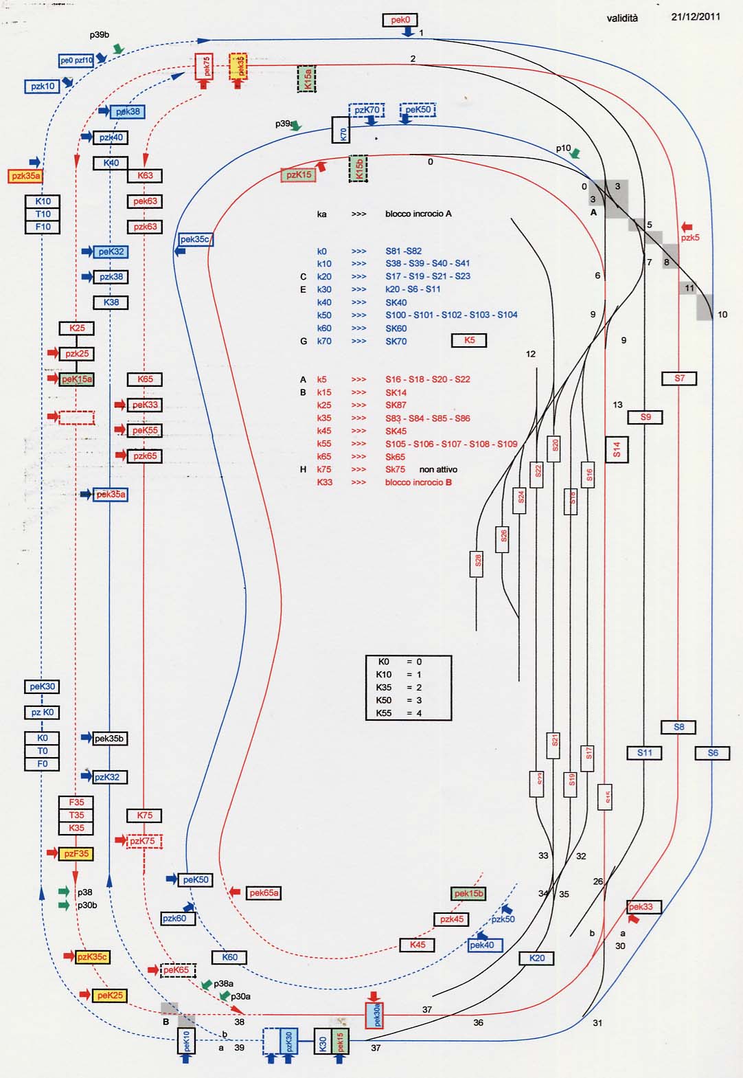

Max ti sembrerà incredibile ma ho solo questo schema che ha lo scopo di evidenziare la logica del funzionamento riportando le posizioni delle soste e dei pedali di contatto per la parte in vista del tracciato.
Per le varie stazioni nascoste ho schemi parziali sempre per il medesimo scopo. Se interessano posso postarli in seguito.
Con una importante modifica dell'impianto che ha portato all'attuale disposizione ho redatto un disegno su carta da lucido in scala 1:50 servito più che altro per il controllo pendenze e posizionamento dei travetti di sostegno.
Il tracciato è molto semplice e in apertura ho dato una molto succinta descrizione.

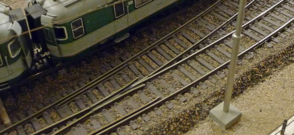

In piena linea, nell'ingrandimento sotto si vedono forellini sulle traverse non ancora chiusi e il piano di calpestio in sabbia a lato del binario.
Sono poi mantenuti in sede, secondo esigenze, i soli chiodini che servono a garantire l'inclinazine in curva, l'allineamento e l'andamento orrizontale.

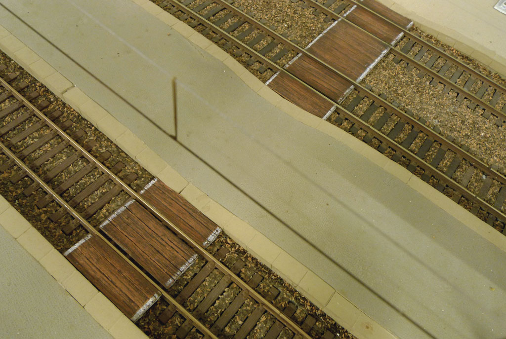

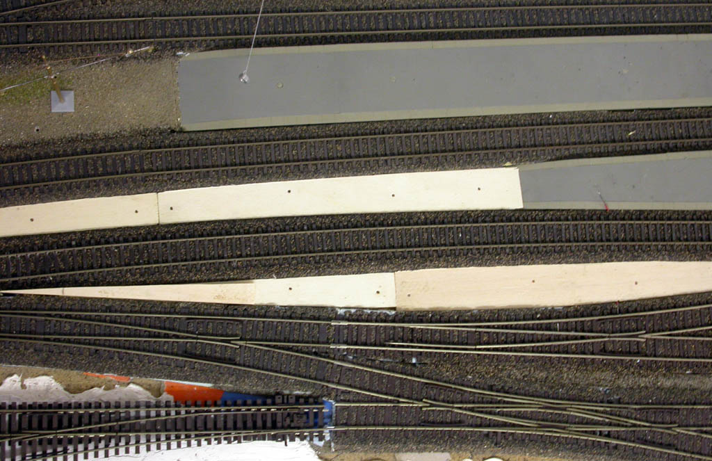

In stazione invece i binari sono tenuti lateralmente da riempimenti sagomati di compensato da 4 mm che servono a
portare allo stesso livello il piano di calpestio con il binario; in seguito anche questi vengono ricoperti di sabbia.
DSCN3236 w.jpg [ 157.08 KiB | Osservato 10246 volte ]
La presenza dei marciapiedi concorre alla tenuta laterale per cui non viene usato alcun collante.
