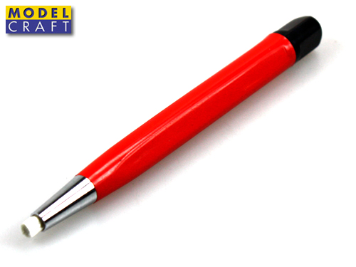

Ciao Fabrizio,
ho letto che hai pulito i binari e questo fa sempre bene.
Hai pulito con attenzione tutte (e dico tutte) le ruote dell'elettrotreno?
Sul mio esemplare (cosa segnalata al mio negoziante che ha riscontrato la stessa situazione anche su altri modelli della sua fornitura) hanno avuto bisogno di una accurata pulizia per eliminare una leggera ma fastidiosa patina di ossido (?? credo ??).
Ti accorgerai se ti trovi nella stessa situazione perchè , dopo la pulizia, le ruote appariranno lucide.
Ti consiglio di effettuare la pulizia con la "famosa" pennetta abrasiva
penna abrasiva.jpg [ 74.15 KiB | Osservato 6987 volte ]
oppure con l'altrettanto famosa spugnetta Roco
Su un modello nuovo di fabbrica un problema come questo non dovrebbe esserci ma la cosa positiva che ho riscontrato è che a differenza ,ad esempio, del modello dell'ETR480 Lima, anche dopo molte ore di funzionamento non si sono sporcate ed "incrostate" di robaccia nera
Sconsiglio, in questi casi, l'utilizzo di diluenti o liquidi vari che rischiano sempre di danneggiare il modello.
L'R3 lo considero troppo "sacrificante" per un modello di questa portata a prescindere da quanto può essere scritto sulle istruzioni.

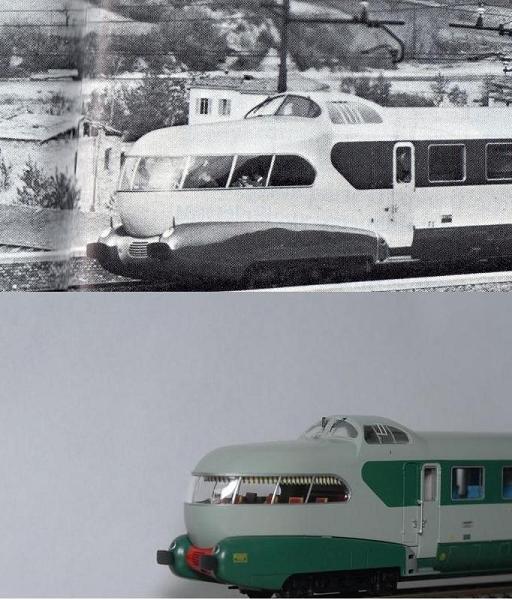

Stavo ricadendo in tentazione, poi ho trovato questa impietosa immagine e mi sono ravveduto.

Il modello nella foto dovrebbe essere i Settebello, non l'Arlecchino visto che le tendine del belvedere sono tutte bianche ! non alternate bianco verdi......

Bianche o bianco-verdi le carenature sono sempre quelle.

Sono migliorate rispetto al settebello, e' anche una questione di fortuna dipende da modello a modello..... Come per l'etr401 rivarossi
 Oggetto del messaggio: Re: ACME ETR 250 L'ARLECCHINO
MessaggioInviato: lunedì 5 gennaio 2015, 23:30
Messaggi: 1543
Mi spiace, rimango del mio parere. Se gli stampi, che costano moltissimo, fossero stati modificati anche solo parzialmente lo avrebbero sicuramente detto a Novegro 2014. L'unica modifica è l'aggiunta dei fori per i reggi-tabella.
MessaggioInviato: martedì 6 gennaio 2015, 0:27
Messaggi: 783
Da quello che sapevo io gli stampi dell' etr300 sono diversi da quelli dell'etr 250... poi anche nella realtà sembrano uguali ma non lo sono fino in fondo..
MessaggioInviato: martedì 6 gennaio 2015, 0:32
Messaggi: 1543
Solo per le carrozze intermedie sono state fatte modifiche; le carenature dei due sono identiche con l'unica variante dei fori. Comunque se qualcun altro del forum potesse portare il suo contributo, magari anche per smentirmi ne sarei lieto. Io mi baso solo sulla conferemza di Novegro 2014; e Buonopane non ha fatto menzione del problema. Ciao, Roberto
