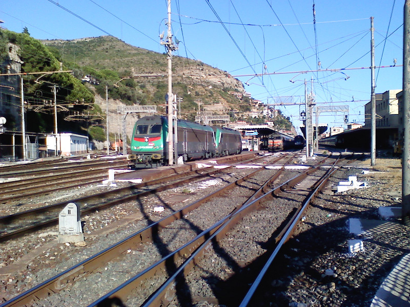

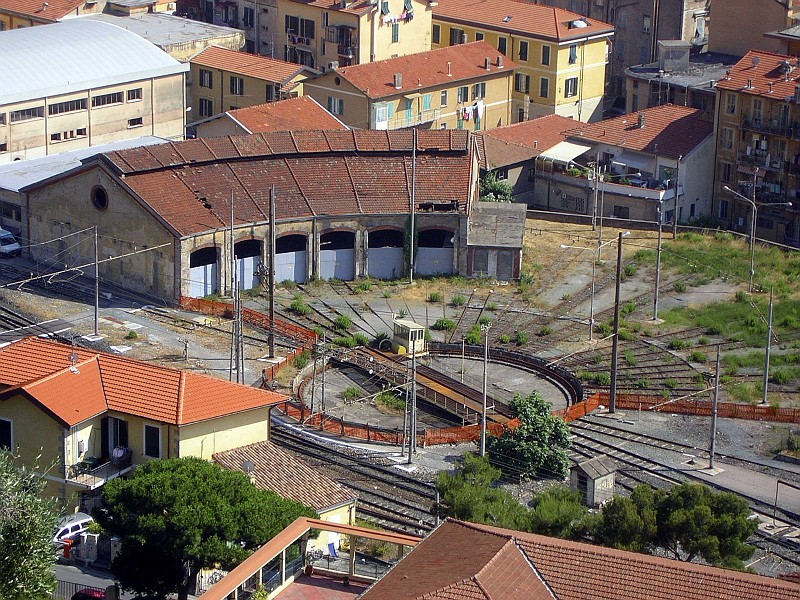

Grazie e scusa il ritardo della risposta. Le osservazioni sono sempre ben accette.
Hai ragione per il binario di circolazione sul bordo della piattaforma, non piace molto anche a me ma ho dovuto accettare qualche compromesso per lo spazio...tra l'altro rispecchia anche una situazione 'simile' della piattaforma ( ormai EX :-( ) di Ventimiglia.
Simile perche' il mio binario e' gia' un binario di stazione mentre a Ventimiglia' era il corretto tracciato verso la Francia in arrivo dai binari I II e III di stazione..
Commento file: Foto di Piero CHIONNA
xxm1-vi.jpg [ 249.5 KiB | Osservato 9353 volte ]
Commento file: Mio Scatto del 2009
S_P0508090010.jpg [ 248.95 KiB | Osservato 9353 volte ]
Commento file: Screen shot da mio video su youtube dell' Orient Express a Ventimiglia
Piattaforma_Ventimiglia.JPG [ 37.89 KiB | Osservato 9353 volte ]
SAluti.
Elvino

D'accordo, ma nel tuo caso è un po' troppo vicino tanto che le due sagome interferiscono... :D
Ovvero se una loco con le ruote sulla piattaforma ma fuori con i respingenti (può benissimo accadere anche nella realtà) gira sulla piattaforma interferisce con la sagoma di quel binario... ovvero sbatte dentro un treno su quel binario... :mrgreen:
