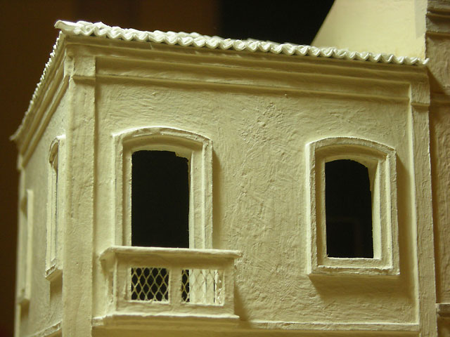

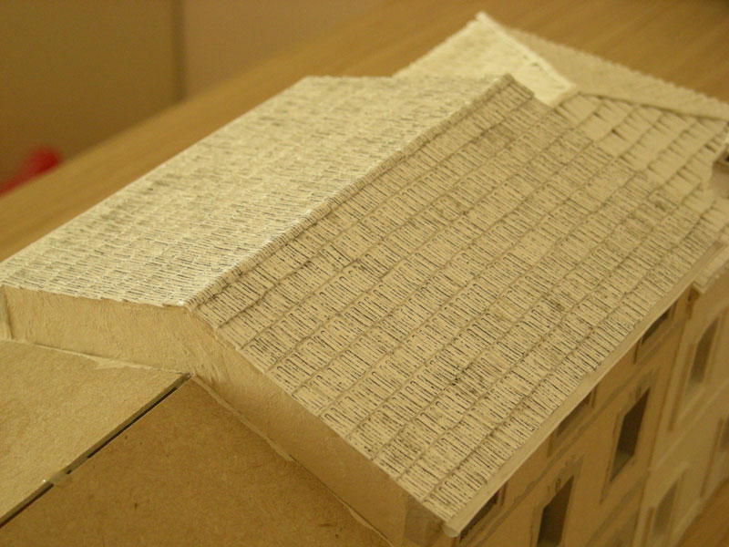

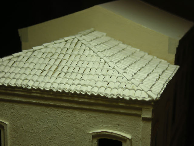

Ecco la posa dei coppi finalmente completata (almeno su uno degli edifici), manca giusto qualche comignolo e la colorazione finale ovviamente. Le grondaie mancano volontariamente come spesso succedeva nella realtà una 40ina di anni fa (siamo in epoca IV).
Come si nota, anche la posa è stata fatta rispecchiando quella che è la realtà il più possibile, anzi è fin troppo precisa vista l' irregolarità della posa che spesso capita di trovare su un tetto in coppi.
Negli altri la copertura sarà fatta di tegole, che sto studiando per cercare di renderle al meglio, sempre in cartoncino.
E' un risultato che mi soddisfa abbastanza, anche se ci vuole una pazienza...

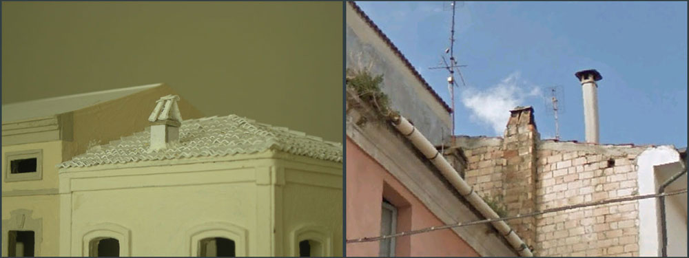

Il primo comignolo è stato realizzato e posto in opera.
E' una tipologia comunissima sui nostri tetti data la semplicità costruttiva, con la stessa facilità ed usando i minuscoli coppi che avanzavano ho provato a ricostruirlo in scala (a destra una foto reale ovviamente):
comignoli.jpg [ 55.26 KiB | Osservato 12174 volte ]

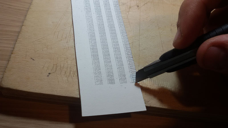

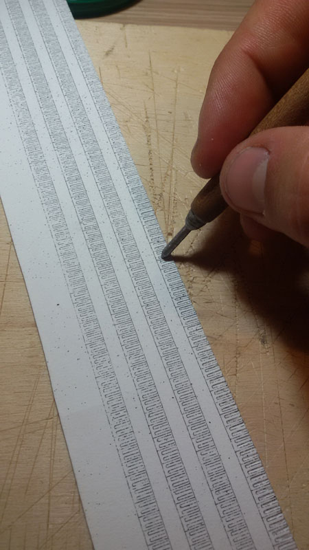

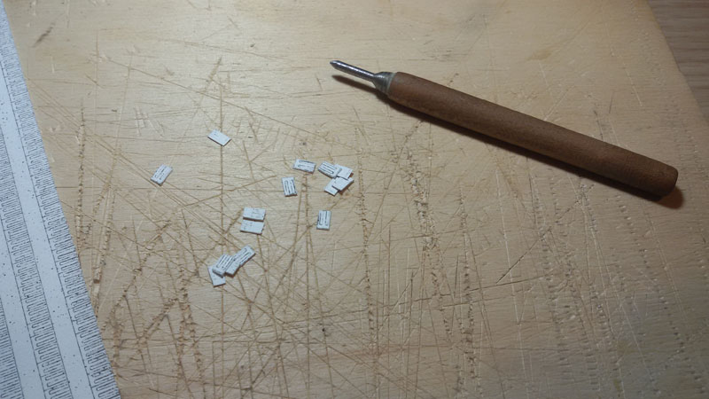

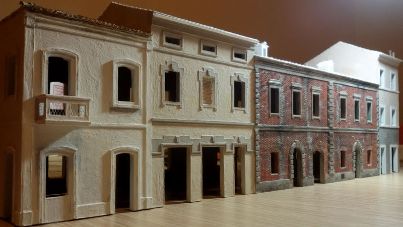

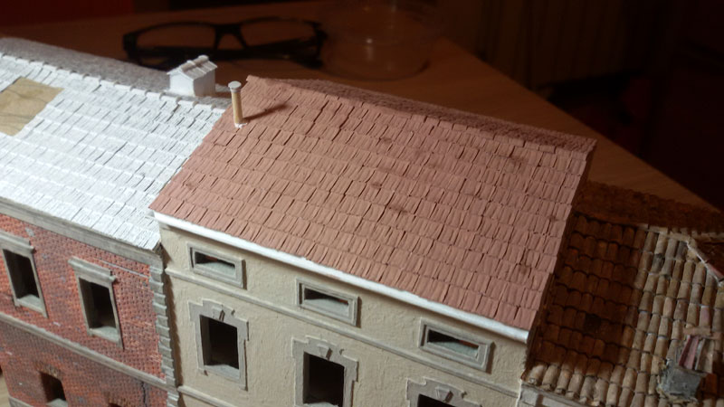

Sto posando le tegole, sono in cartoncino stampato anch' esse e per la loro costruzione procedo così:
- si stampano
- con una puntazza metallica (un chiodo, uno spillone ecc..) si calca lungo i due solchi caratteristici delle tegole in modo da lasciare impressi due solchi (foto 2 e 3)
- si ritagliano e si posano col metodo del certosino
E' un metodo laborioso ma il realismo ne guadagna enormemente.
Qualche immagine spiega meglio la procedura che seguo:
Commento file: Le misure delle tegole già in scala H0
1.jpg [ 44.62 KiB | Osservato 11878 volte ]
Commento file: Lo scavo dei due solchi
2.jpg [ 24.79 KiB | Osservato 11878 volte ]
3.jpg [ 70.66 KiB | Osservato 11878 volte ]

Commento file: Il risultato finale, mancano le tegole di colmo, di prossima realizzazione
DSCN6444.JPG [ 100.7 KiB | Osservato 11878 volte ]

Il cartoncino che ho usato è il Fabriano ruvido da 200 gr/mq stampato a laser, è un ottimo compromesso tra lavorabilità e resa estetica; va da se che altri tipi di cartoncino simili a questo vanno bene.

Lateralmente sono accostate, sono sormontate dall' alto in basso come nella realtà, vedi qualsiasi foto di tetto in coppi o tegole e lo capisci alla perfezione!

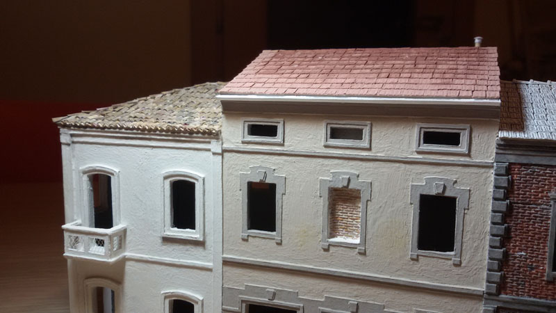

Un pò di colore sui tetti, prima di invecchiarli a dovere..

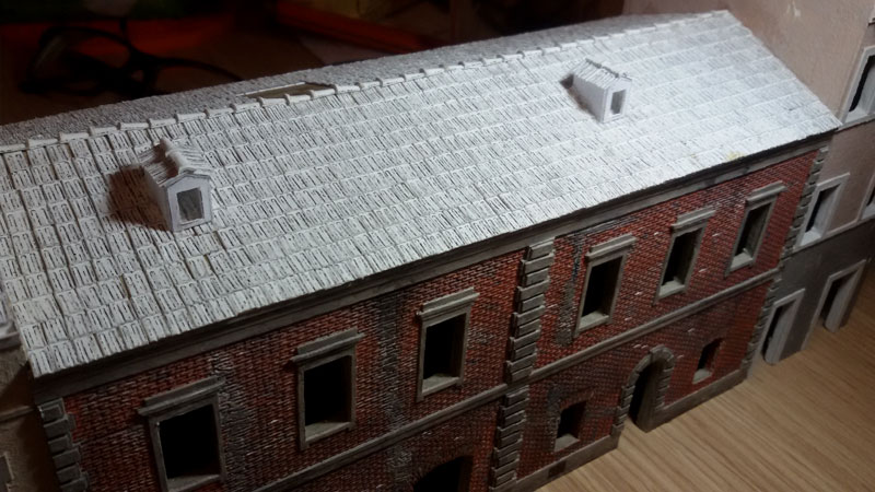

Abbaini, comignoli ed altro...

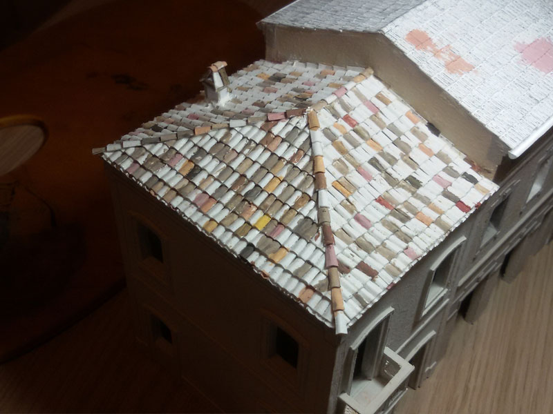

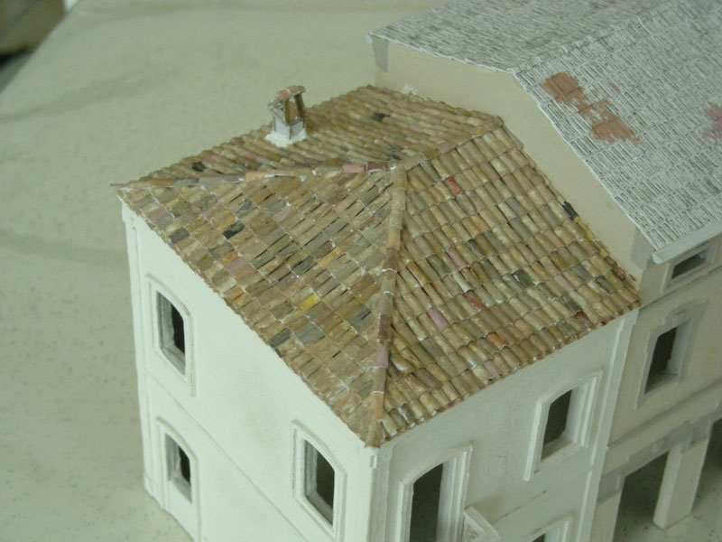

Ecco quello che aspettavo da tempo, la coloritura delle tegole.
Il risultato è davvero realistico, il tempo che ci vuole (mica tanto poi :lol: ) nella stesura delle micro tegole ripaga ampiamente la resa estetica.

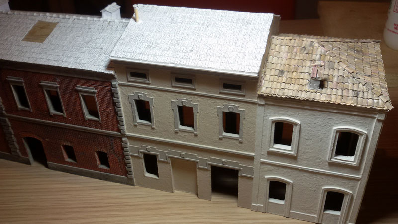

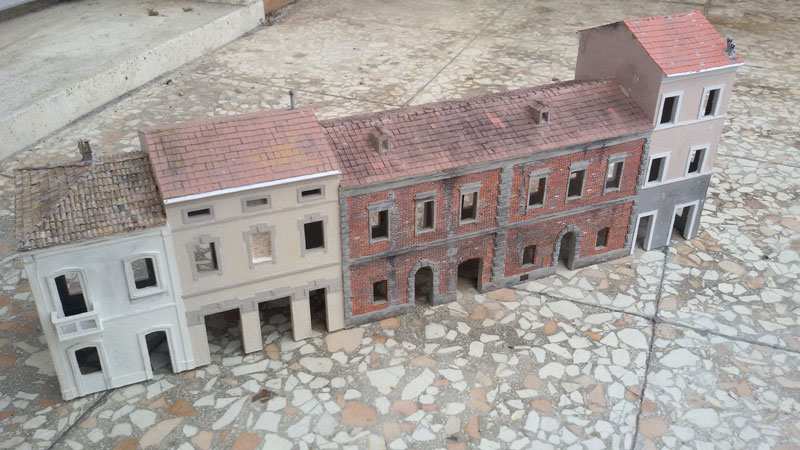

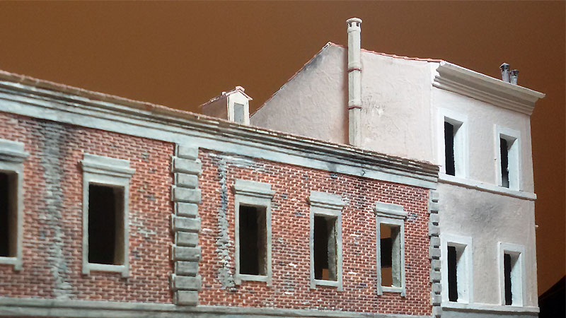

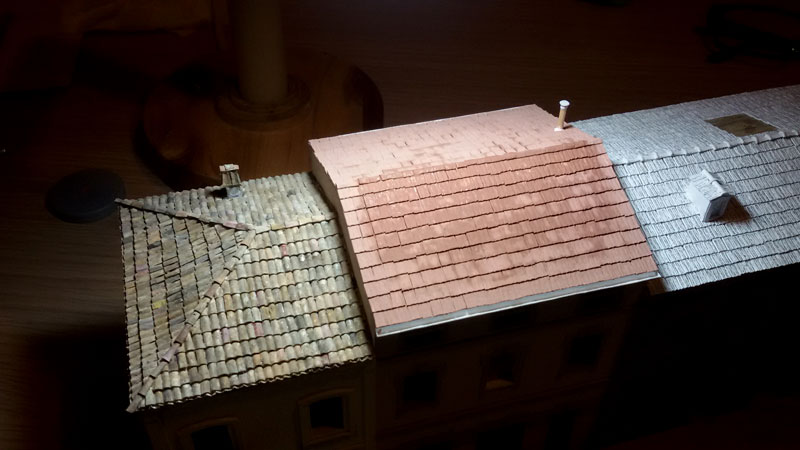

Ho terminato la colorazione dei tetti, cercando di differenziare le tonalità di colore dove c'è la stessa tipologia di copertura (tegole); scattare qualche foto alla luce naturale aiuta a rendersi meglio conto della tavolozza cromatica.

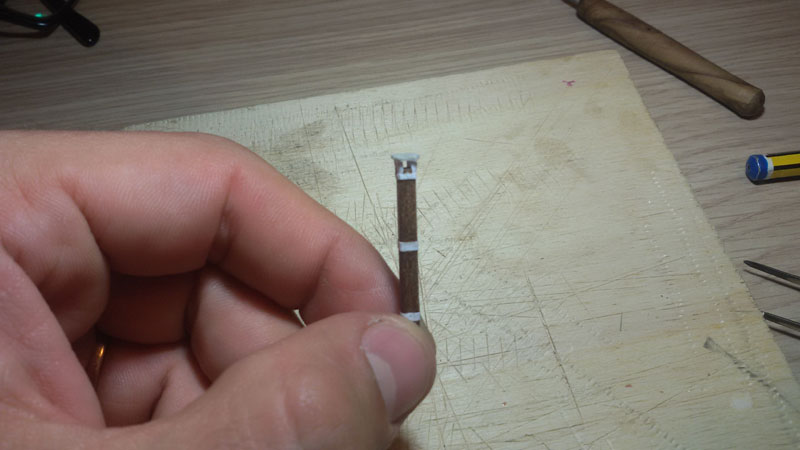

Più in basso, sto provando a realizzare una canna fumaria in eternit, come (purtroppo) è facile riscontrare sui nostri tetti adesso, figuriamoci in epoca IV...
Se viene bene vi dirò come ralizzarla :D
20151113_122654.jpg [ 103.04 KiB | Osservato 10297 volte ]
20151110_224438.jpg [ 48.75 KiB | Osservato 10297 volte ]
