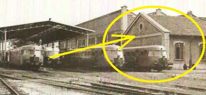

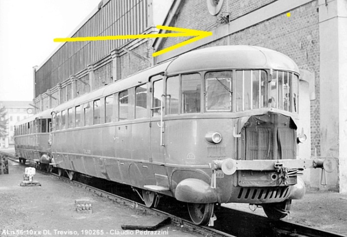

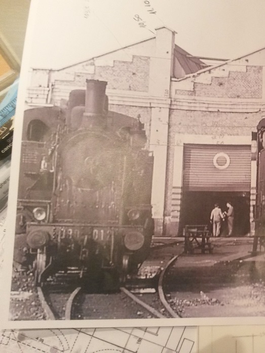

...provo anche qua..., ho bisogno d'aiuto: sto cercando altre foto dell'edificio indicato dalla freccia gialla. Se qualcuno ne avesse da condividere, gliene sarei grato... Oggi purtroppo l'edificio non esiste più perché demolito alla fine degli anni ottanta...

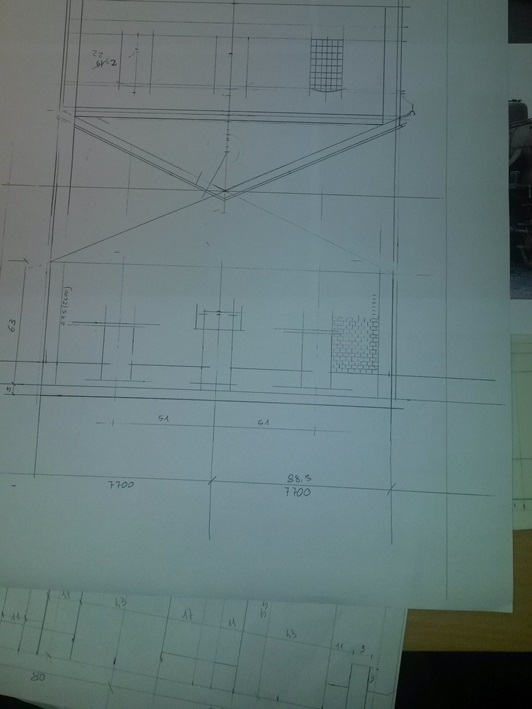

Nessuno ha foto?

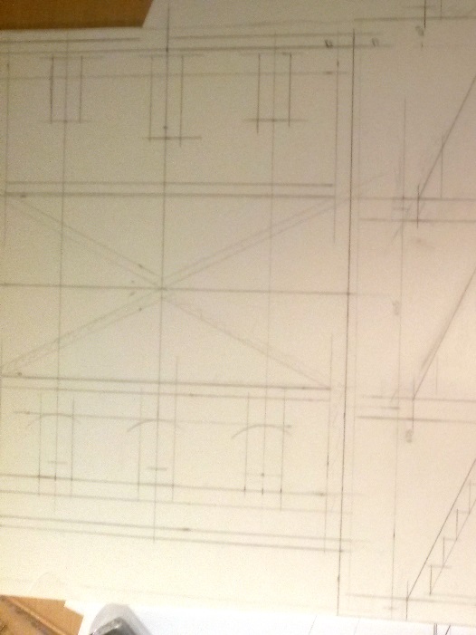

Io comunque ho iniziato a buttar giù disegni su carta e forex...

Proprio nessuno ha foto o si ricorda come fosse fatta la facciata Nord degli uffici?
Io ho questo disegno:
02 deposito di Treviso capannone per l' officina prospetti e sezioni (2).jpg
02 deposito di Treviso capannone per l' officina prospetti e sezioni (2).jpg [ 26.45 KiB | Osservato 25307 volte ]
ma delle foto si nota che il tetto è diverso ...
03%20garzaro.jpg [ 73.09 KiB | Osservato 25305 volte ]
più o meno così...
02 prospetto modificato.jpg [ 62.25 KiB | Osservato 25307 volte ]
...e i varchi sulla parete sembrano 5 e non 3...
...alla stessa altezza...
...e forse tamponati (tutti?), probabilmente in un secondo tempo...
02%20Cerato.jpg [ 96.54 KiB | Osservato 25305 volte ]
nessuno ricorda qualcosa?

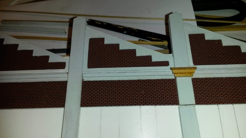

Altra prova di assemblaggio...

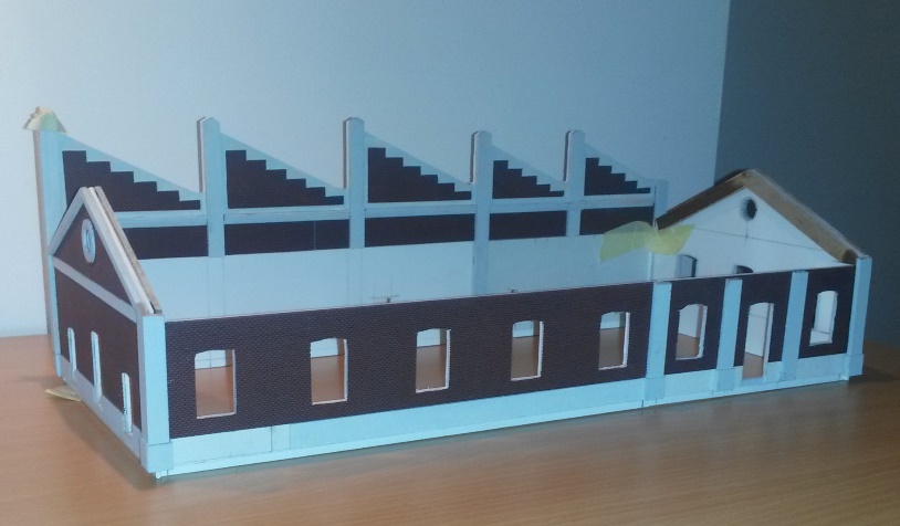

...continuano le prove...

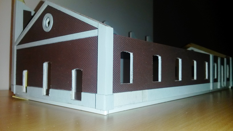

...per vedere l'effetto che fa!

complimenti gran bel progetto e ottima esecuzione.
che latrine hai usato per riprodurre i mattoni? pensi di schiarirle e invecchiarle a lavoro finito? mentre ti scrivo sono in treno davanti il punto dove si trovava il fabbricato...

Il progetto sinceramente c'è l'ho in testa da moltissimi anni (quasi trenta!!), ma l'aver ricevuto i disegni da un amico, ha dato il via...
Stranamente però i disegni non corrispondono in pieno alla realtà, probabilmente per modifiche avvenute nel corso degli anni, quindi il primo compito è stato quello di riprodurre e ridurre in scala un progetto che fosse veritiero e attendibile confrontando le pochissime foto in mio possesso, recuperate da qui:
viewtopic.php?f=20&t=64192
Il secondo passo, dopo la riduzione in scala, è stata la scelta dei materiali, semplice per la struttura, forex e legno, più difficoltosa per le finiture (leggi soprattutto mattoni…)
Per riprodurli, la prima idea è stata quella di usare i fogli di Redutex, belli e ben pubblicizzati e divulgati in diversi articoli di TTM, ma introvabili in zona Treviso, la seconda idea è stata quella di inciderli sul forex, ma è bastata una fuga “fuori” di pochi decimi per rovinare il lavoro, terza idea… usare uno dei metodi spiegati sempre su TTM, incidendo mattone per mattone, con eccellenti risultati, ma le mie (in)capacità ed il numero dei mattoni previsti, circa 80mila, mi ha fatto desistere. Infine, lampo di genio, …”intonacare” il tutto, come spesso si vede in Italia in molti edifici FS e come è oggi la parte ancora esistente, quindi compromesso accettabile ma non pienamente soddisfacente…
Per fortuna mi ha salvato il titolare del negozio di Rossano Veneto, procurandomi delle lastrine della Noch, con incisi i mattoni con le dimensioni richieste (circa mm 1 x 2), vendute per la scala N ma di colore uniforme.
uffici DL part Treviso.jpg [ 205.02 KiB | Osservato 25524 volte ]

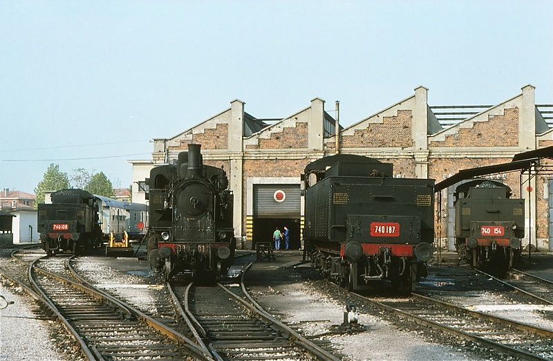

Ora il problema sarà riprodurre il colore, la finitura e l’invecchiamento dei muri, per ottenere queste tonalità…:
DL Treviso.jpg [ 203.9 KiB | Osservato 25524 volte ]
anche se prematuro, …consigli e suggerimenti saranno graditi…

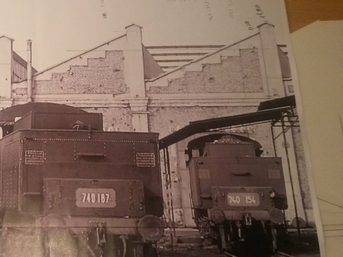

Le misure sono ricavate dai disegni originali. Poi, osservando le foto, ho fatto alcune modifiche perché alcuni particolari non corrispondevano..., mantenendo le proporzioni e ricavando alcune misure direttamente dalle foto.

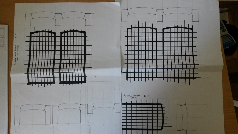

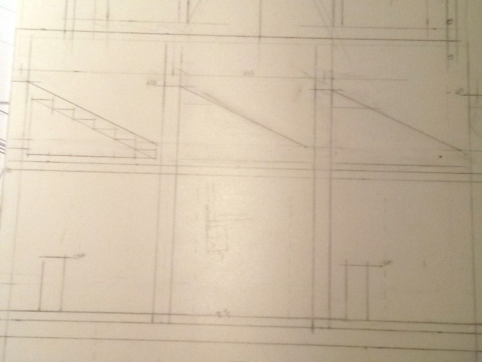

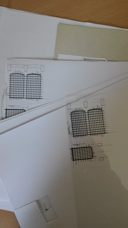

Per le finestre invece sarà un dilemma...
Ho cercato tra quelle artigianali e commerciali ma non ho trovato nulla che potesse adattarsi.
Allora ho provato a disegnarle quattro volte più grandi, per evitare di calcolare i decimi di millimetro.
02.jpg [ 115.32 KiB | Osservato 25256 volte ]
Le ho stampate con una fotocopiatrice, riducendole in scala, sia su carta bianca che trasparente per poter ottenere sia le finestre che i vari coronamenti.
04.jpg [ 104.83 KiB | Osservato 25256 volte ]
05.jpg [ 87.58 KiB | Osservato 25256 volte ]
03.jpg [ 107.57 KiB | Osservato 25256 volte ]
Vedremo alla fine se l'effetto sarà soddisfacente...
06.jpg [ 101.97 KiB | Osservato 25256 volte ]
07.jpg [ 122.16 KiB | Osservato 25256 volte ]
Ovviamente è tutto ancora da rifinire...
