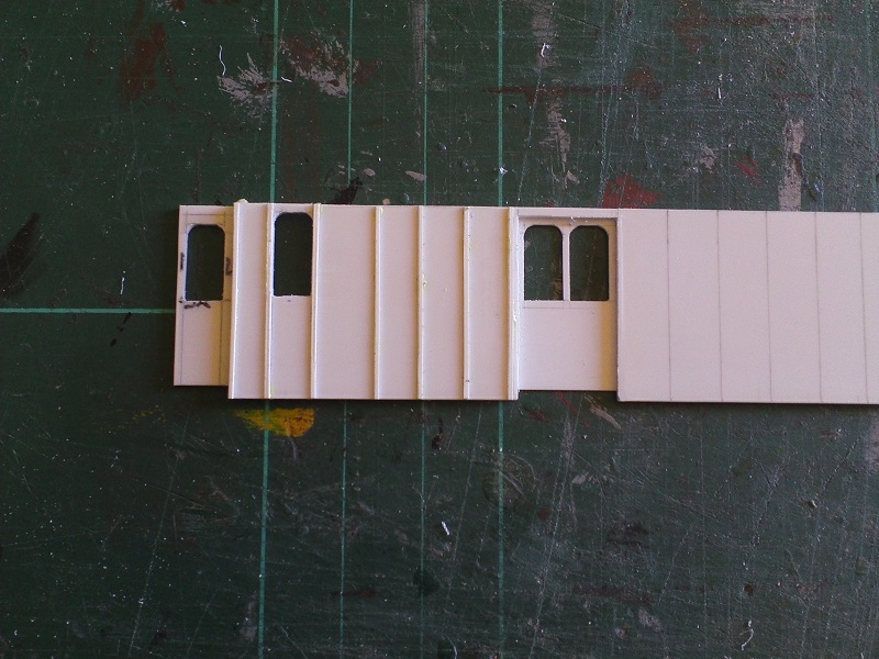

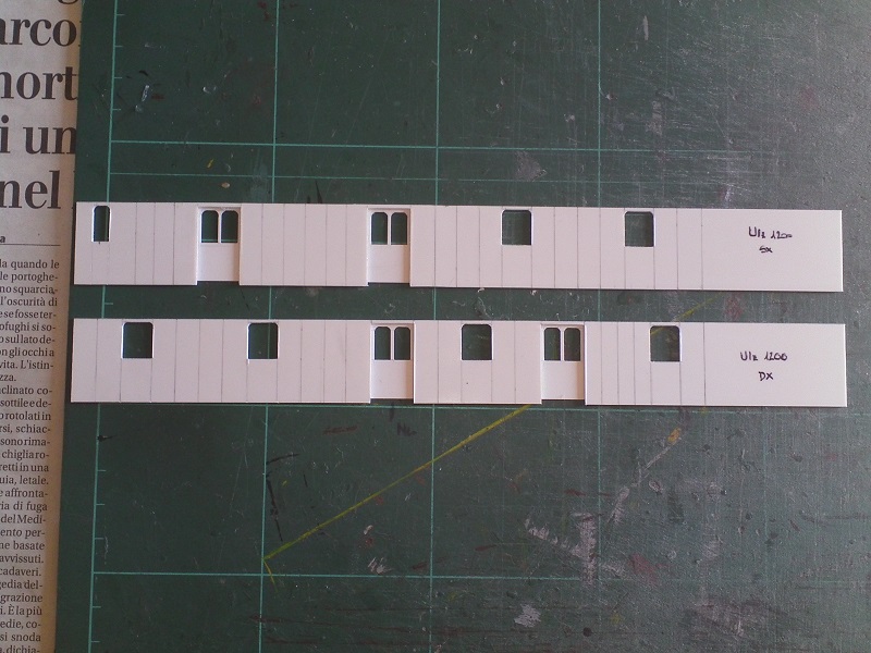

Le fiancate sono realizzate in plasticard da 1 mm di spessore, traforate a mano secondo il figurino Fs.
UIz 1200.jpg [ 173.96 KiB | Osservato 13326 volte ]

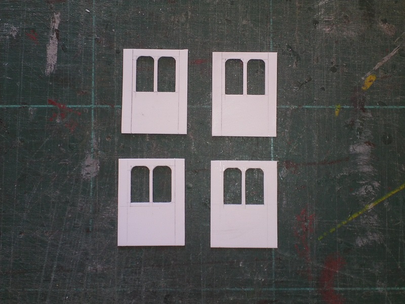

Le porte invece sono realizzate in plasticard da 0,5 mm di spessore

Ciao Alessio, volevo chiederti come intendi realizzare le nervature verticali sulla cassa e le cornici dei finestrini.

Ciao Ale,
Le nervature della cassa le farò con i listelli di plastica da 0,25x0,5 mm; so che non sono il massimo della finezza, ma è decisamente meno laborioso che incollare filo di ottone o rame di piccolo diametro.
Per le cornici, invece, penso di ritagliarle da plasticard da 0,5 mm di spessore; altrimenti valuterò anche l'ipotesi della fotoincisione.
Alex

 Oggetto del messaggio: Re: Autocostruzione: bagagliai e postali a cassa in legno
MessaggioInviato: lunedì 3 agosto 2015, 10:28
Messaggi: 315
che ne dite di incollare del filo di cotone di corretto spessore?
E' da tanto che ho questa idea: segnare con una matita la corretta direzione delle nervature, poi stendervi sopra un filo di cianoacrilica ed applicare, tenedolo ben teso, il filo di cotone. Rifilare poi l'eccedenza a colla asciutta.
Il cionoacrilato renderà la nervatura rigida da poter essere perfino carteggiata. La verniciatura uniformerà il tutto.
Confesso che non l'ho mai provata, però...
MessaggioInviato: lunedì 3 agosto 2015, 10:36
Nome: Alessio Andreacchio
Messaggi: 1968
Onestamente non saprei se possa funzionare, secondo me però bisognerebbe irrigidire il filo prima di montarlo sul modello, magari spennellandolo con vinavil o simili. A colla asciutta lo si applica.
Probabilmente aiuterebbe anche fare delle mini scanalature dove ci sono le nervature, anche se in posizioni critiche come i contorni dei finestrini o delle porte, potrebbe essere difficoltoso.
Alex
MessaggioInviato: lunedì 3 agosto 2015, 13:08
Messaggi: 400
per le cornici dei finestrini conosco un metodo, in pratica prendi del plasticard sottile (0,20, 030 max) e lo sagomi,mantenendo le misure più grandi del finestrino 0,5 mm circa, poi lo incolli col solvente (tamiya è il top, fonde bene, il faller ho notato che è più ''annacquato''). Asciugata la colla lo tagli dalla parte opposta della cornice con un taglierino, poi con limette e carta abrasiva rifinisci il tutto.
MessaggioInviato: lunedì 3 agosto 2015, 15:08
Messaggi: 1968
Grazie Matteo per il consiglio, farò qualche prova per vedere cosa riesco a fare.
Alex
MessaggioInviato: lunedì 3 agosto 2015, 15:45
Messaggi: 1739
Località: udine collinare
ciao alex, vedo ch i lavori prosegono! Personalmente per le nervatre uso del filo di plastica presente nella produzione di evergreen.....è l'ideale!
Mandi, max
MessaggioInviato: lunedì 3 agosto 2015, 15:59
Messaggi: 1968
Ciao Max,
Nota interessante, di che diametro è il filo che usi?
Alex
MessaggioInviato: lunedì 3 agosto 2015, 16:16
Messaggi: 1739
0,5 di diametro articolo 218 0.020" rod.
una volta passata la colla tende a fonderlo e non si nota la parte arrotondata sotto....molto comodo anche per fare le cerniere delle spondine dei carri P!
mandi, max
MessaggioInviato: lunedì 3 agosto 2015, 16:18
Messaggi: 1968
Grazie!
Alex

Le fiancate complete delle loro porte

Il montaggio di uno dei vestiboli di estremità, con le prime prove dei coprigiunti fatti con il listello da 0,25x0,5 mm (o meglio ritagliati direttamente da un foglio da 0,25 mm di spessore).
Corpigiunti.jpg [ 170.29 KiB | Osservato 13132 volte ]
Essendo incollati con pochissima quantita di colla tipo Bostik, li potrò rimuovere in seguito.
Alex
MessaggioInviato: lunedì 3 agosto 2015, 19:00
Max, non c'è bisogno di irrigidirlo prima, assolutamente, se devo irrigidirlo prima, tanto vale usare dei listelli tondi di plasticard sottili! Io lo uso spesso, ad esempio ci feci i bordi ricurvi della cabina di guida della couillet per il ponte del Torrino, ultimamente le saldature circolari delle cisterne trasporto benzina in scala 0. Il segreto è uno solo, prendi il filo, lo fai passare attraverso il cianoacrilato, poi, lo piazzi dove vuoi.
Fabrizio.
