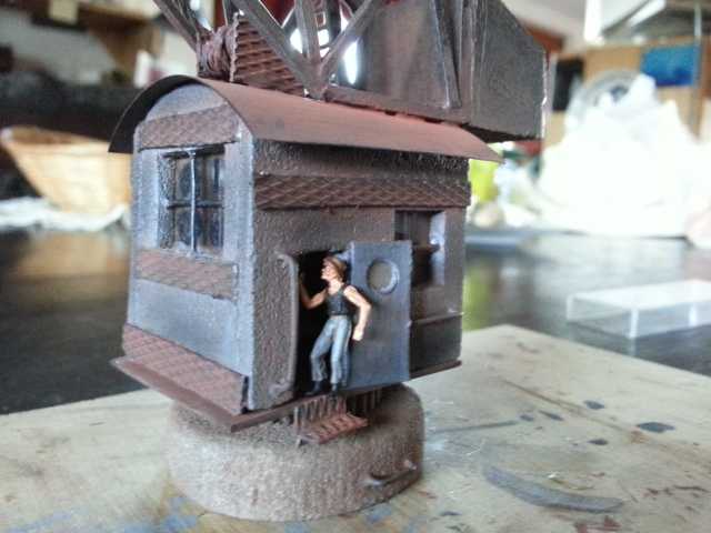

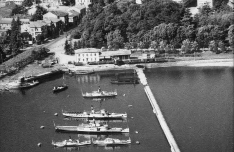

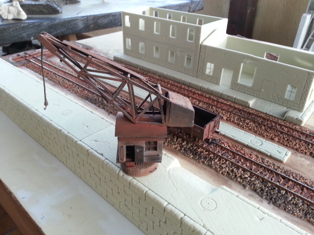

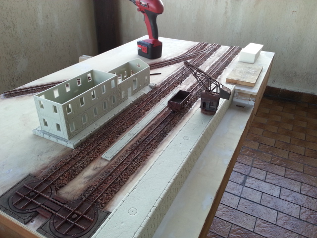

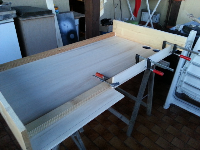

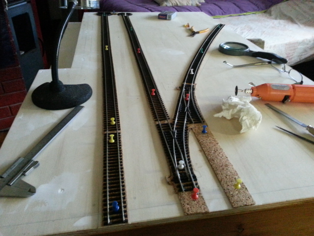

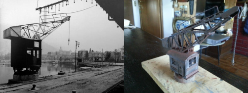

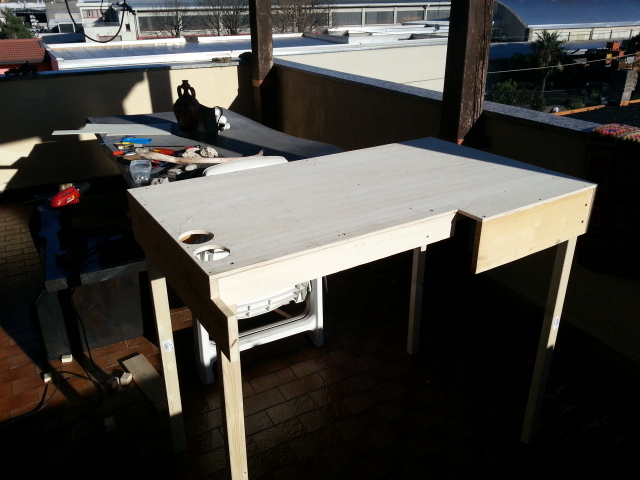

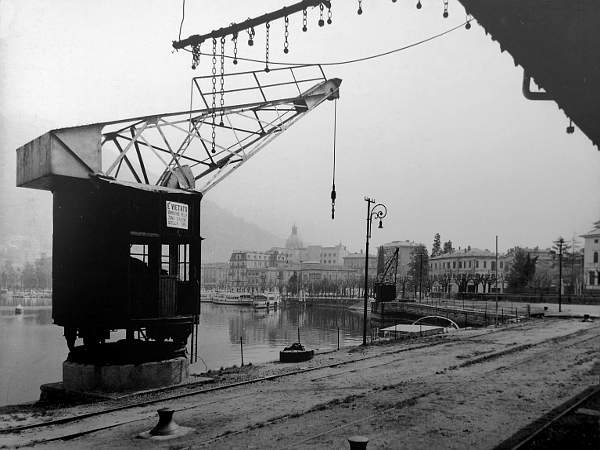

voglio presentare anche a voi il mio diorama operativo scalo merci fs como lago il diorama è in costruzione, il diorama rappreserterà una sezione del vecchio scalo, inserisco anche qualche foto d'epoca dello scalo visto che ormai non vi è più traccia......

Ciao Marco, benvenuto su questo forum, vedo che i lavori sono proseguiti alacremente, trovo molto ben riusciti gli edifici e la gru, l'unico appunto che posso fare è che i binari non sono affogati nel terreno come lo erano al vero, come si evince dalle immagini reali.

ciao massimo e ti ringrazio.....per i binari in effetti se faccio riferimento alle poche foto che ho trovato i binari erano sicuramente interrati, però và anche detto che lo scalo ha un periodo di vita lunghissimo che và dalla fine dell'800 fino mi sembra agli anni 70 quando è stato smantellato tutto quindi diciamo che io ho anche voluto fare una via di mezzo personalizzando anche un pò il tracciato mi sono permesso questa chiamiamola licenza modellistica......

Lo vedo solo ora, bello e in poco spazio. Avevo pensato che un'ambientazione portuale (all'epoca lo era) non deve necessariamente essere enorme... :wink:
Conti di riprodurre anche quella curiosa e caratteristica sagoma limite con le catene libere?

ciao....và detto che comunque riprodurrò solo una sezione dello scalo ci saranno comunque all'interno tutti i punti di interesse, anche perchè avrei dovuto fare un plastico enorme con cose ripetitive puntando invece su di un diorama operativo mi sono concentrato sui punti di maggior interesse.....per quello che riguarda quel palo che sporge dal magazzino con varie catene con bozzelli ( penso la usassero come paranchi per scaricare qualcosa ) potrei anche in effetti riprodurla vedremo, penso ti riferissi a questo....

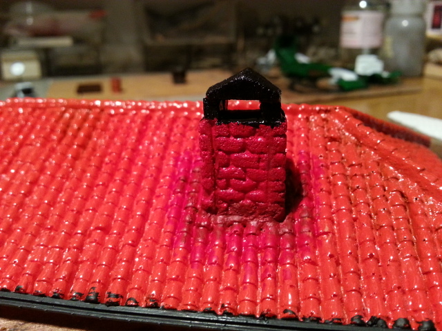

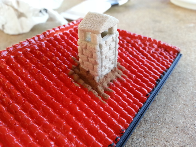

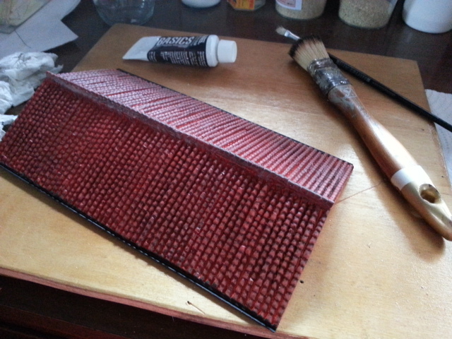

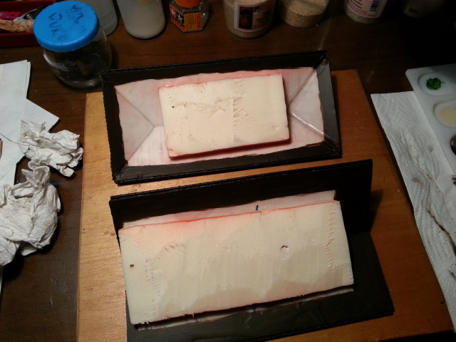

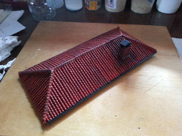

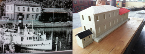

sono andato avanti con i tetti dando le prime mani usando la tecnica del dry brush la sporcatura finale la farò utilizzando i pigmenti.....

Non penso che siano bozzelli, non vedo ganci o funi per sollevare; e poi... così ravvicinati che senso avrebbero avuto? Inoltre, osservando le catene non aggrovigliate, si vede che sono progressivamente più corte verso la mezzeria per poi allungarsi di nuovo, per questo sembra essere una sagoma limite flessibile: se qualcosa sporgeva, toccava le sfere all'estremità delle catene e le faceva vibrare, permettendo agli operatori di accorgersi subito non solo cosa sporgesse ma anche dove e di intervenire per tempo e nel posto giusto.

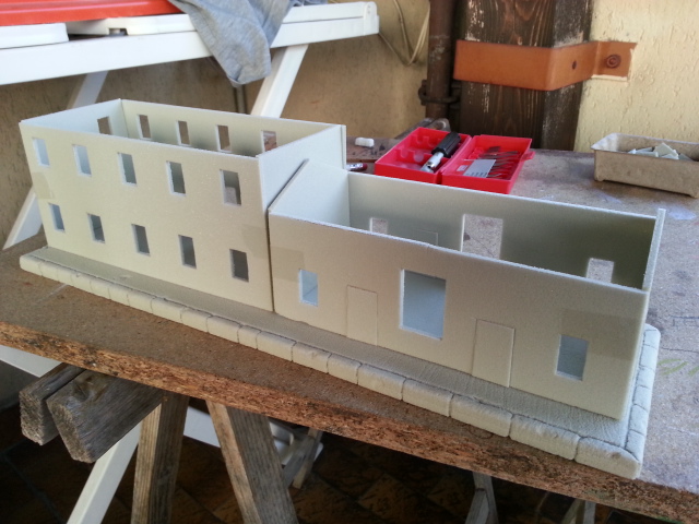

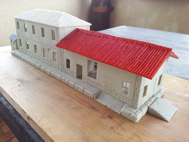

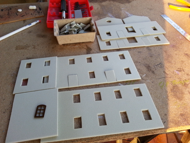

ciao centu...gli edifici sono fatti con un materiale che si chiama eulithe in pratica è un poliuretano ad alta densità.....

ciao snayper......a ho capito cosa intendi, sinceramente non avevo pensato a questa cosa.....bhè grazie per le informazioni......

Meriterebbe, è giusto di fronte alla gru, sul binario vicino. Le catene forse le trovi nell'assortimento Amati per modellismo navale. Certo che sarebbe una bella sfida: non ho mai visto sagome limite così, eppure ha tutta l'aria di essere tale.
