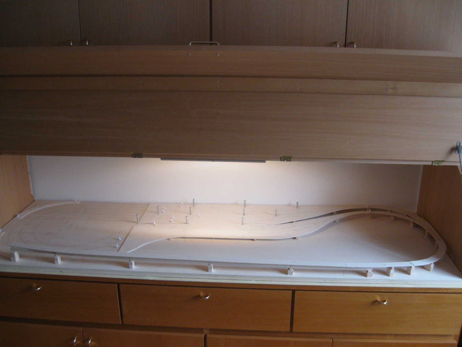

Ecco la foto del mobile
P 7.jpg [ 100.93 KiB | Osservato 19040 volte ]
e dello spazio utilizzabile
P 11.jpg [ 87.5 KiB | Osservato 19040 volte ]

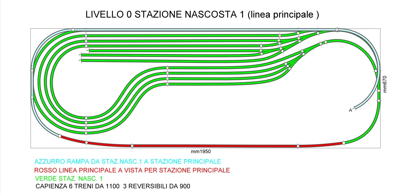

Quindi adesso che lo spazio c’è serve il progetto e dopo innumerevoli prove e tentativi eccolo ( dato lo spazio scala n )
La struttura è studiata per essere estraibile (posso lavorarci fuori e poi reinserirlo in sede)
Dopo tanti studi e tentativi ecco il mio progetto
Si tratta di un punto a punto con in mezzo una stazione di diramazione con stazioni nascoste ( 3 ) per poter incamerare più treni possibile, stazione a vista credibile e poter far circolare treni fino al metro di lunghezza
Ambientato in zona ligure ( di fantasia ) epoca III sviluppato su quattro livelli
Digitale solo per la trazione
Gestione stazioni nascoste con sistema di blocco con sensori HALL che comandano relè
Armamento per le parti in vista PECO 55 per il resto fleischmann/peco80
Raggio minimo linea principale nascosto 225 a vista 900
Raggio minimo linea secondaria nascosto 198 a vista 540
Stazione 1.jpg [ 235.52 KiB | Osservato 18895 volte ]
staz nascosta liv 0.jpg [ 239.59 KiB | Osservato 18895 volte ]
staz nascosta liv 1.jpg [ 241.47 KiB | Osservato 18895 volte ]
staz nascosta liv 3.jpg [ 221.33 KiB | Osservato 18895 volte ]
stazione.jpg [ 192.78 KiB | Osservato 18895 volte ]
quote.jpg [ 226.53 KiB | Osservato 18895 volte ]

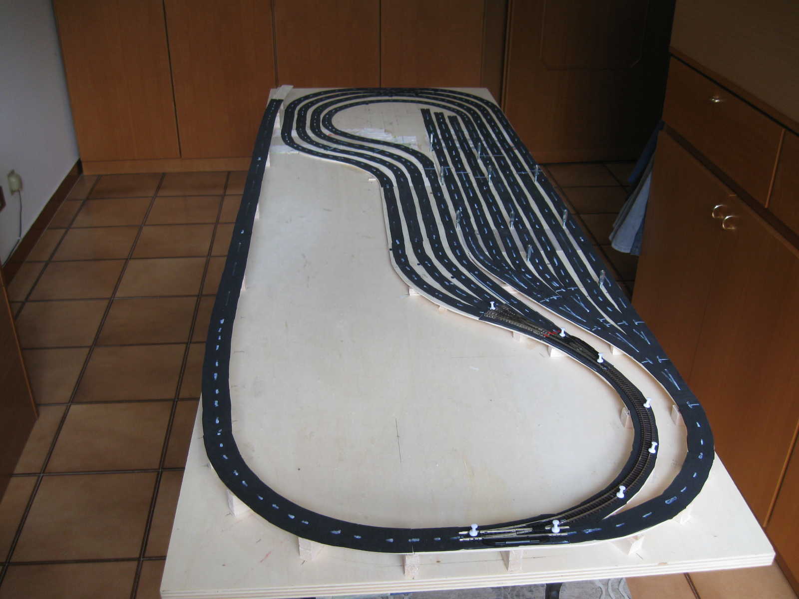

Prova di fattibilità e ingombro dopo aver stampato in 1/1 i vari binari e scambi ( solo parti in vista )
Trovo questa soluzione molto utile per avere una vista reale di come sarà l’impianto soprattutto per la stazione visto che si possono anche piazzare i vagoni e vedere gli ingombri e le lunghezze utili e quindi avere una lista precisa del materiale da comprare ( dato che si prende in Inghilterra )
CIMG0058.JPG [ 112.7 KiB | Osservato 18771 volte ]
CIMG0059.JPG [ 134.12 KiB | Osservato 18771 volte ]
CIMG0060.JPG [ 122.08 KiB | Osservato 18771 volte ]

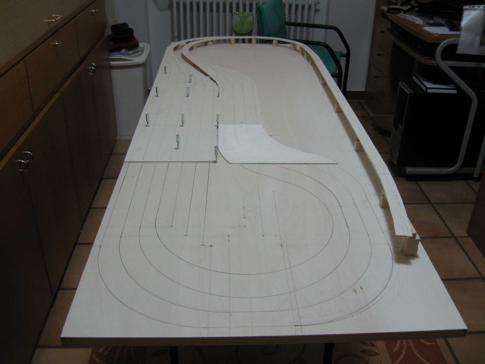

Inizio livello 0 ( stazione nascosta 1 ) e inizio rampa per livello 2 (fuori dal mobile)
P5.jpg [ 87.96 KiB | Osservato 18150 volte ]
Posizionato dentro
P 21.jpg [ 87.28 KiB | Osservato 18150 volte ]
