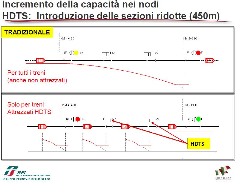

E' apparso un articolo su Ingegneria Ferroviaria circa un anno fà.
Non l' ho sottomano, ma a grandi linee è spiegato quì :
http://www.cifi.it/UplDocumenti/01%20Elia.pdf
da pagina 48.
Da esso riporto la figura più significativa :
HDTS - Elia immagine.JPG [ 65.36 KiB | Osservato 12795 volte ]
Nell' immagine sopra si vede il treno 2 che si avvicina rispettando una curva di velocità che lo fà arrivare quasi a fermarsi poco prima del treno 1.
Nella seconda immagine si vedono 3 treni accodati dietro al treno 1. Questo significa che i treni sono molto più fitti, potenzialmente a 450 m di distanza, quindi si presenteranno in banchina con meno tempo fra uno e l' altro.
La zona di accumulo è preceduta dal segnale Rosso/Bianco e le informazioni giungono a bordo tramite una via diversa dalla solita, ma compatibile, tant' è che basta un aggiornamento software per rendere idonei i rotabili.
Lato impianto, invece, verranno inseriti dei circuiti di binario ad audiofrequenza per inviare le informazioni aggiuntive.
Credo che il sistema verrà usato anche per ridurre lo spazio percorso a 30 km/h in precedenza di una deviata.

La questione è aperta da tempo, in quanto sembra che modifica di un sistema nazionale non conforme a sti, come è lo SCMT, possa essere ammessa solo se finalizzata all'innalzamento della sicurezza, e non della capacità!
