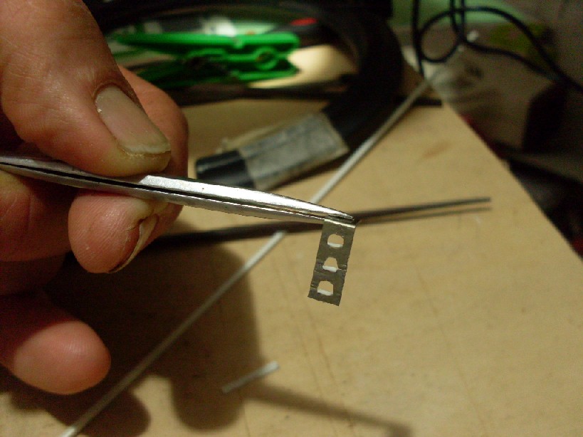

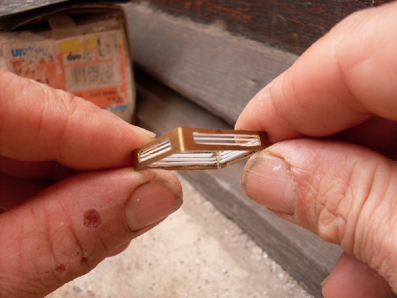

Un saluto a tutti,allora eravamo rimasti allo sfogatoio...mi sono disegnato le quattro pareti perimetrali tutte su di una lastrina di ottone e poi traforate
SDC15568.JPG [ 148.23 KiB | Osservato 9773 volte ]
finito di traforarle le ho piegate e richiuse su se stesse
SDC15578.JPG [ 106.86 KiB | Osservato 9773 volte ]
per le alette delle griglie il lavoro è più facile di quelle degli avancorpi in quanto non sono sporgenti ma a filo interno alla apertura dello sfogatoio, quindi è sufficente incollarle una alla volta direttamente all interno della struttura dandogli una inclinazione leggermente inferioire di 45° ( una trentina di gradi circa) usando dei profili di plasticard da 0,5 per 0,25
SDC15583.JPG [ 133.64 KiB | Osservato 9773 volte ]

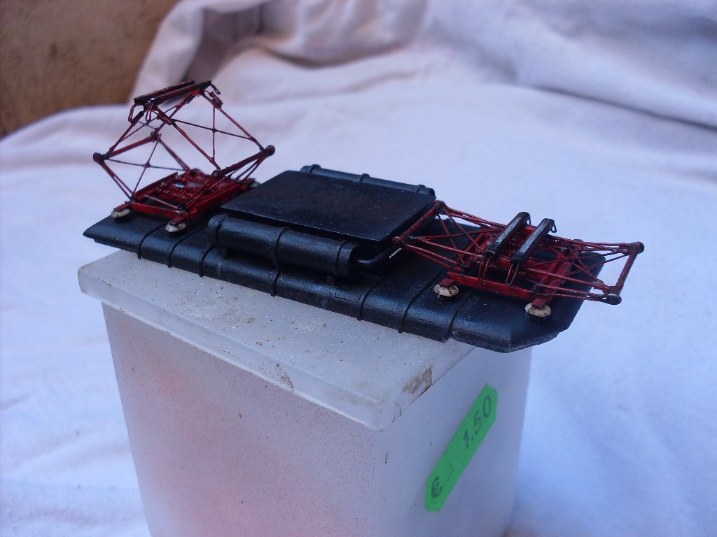

Bene eccomi, come detto prima ecco le foto dell imperiale finito, in realtà non è proprio finito finito ,infatti manca ancora i pezzi cavo AT che vanno da i pantografi all interno della cassa, li applicherò in un secondo momento...
SDC16103.JPG [ 130.75 KiB | Osservato 9030 volte ]
SDC16106.JPG [ 147.23 KiB | Osservato 9030 volte ]
SDC16112.JPG [ 118.35 KiB | Osservato 9030 volte ]
SDC16114.JPG [ 133.49 KiB | Osservato 9030 volte ]
SDC16119.JPG [ 122.04 KiB | Osservato 9030 volte ]
SDC16123.JPG [ 137.87 KiB | Osservato 9030 volte ]
SDC16131.JPG [ 122.5 KiB | Osservato 9030 volte ]
SDC16126.JPG [ 117.75 KiB | Osservato 9030 volte ]
SDC16125.JPG [ 122.52 KiB | Osservato 9030 volte ]
Pigramente proseguono i lavori sull allestimento della cassa contemporaneamente ad altri lavori....vi terrò aggiornati!
Ciao Gianfranco :D
