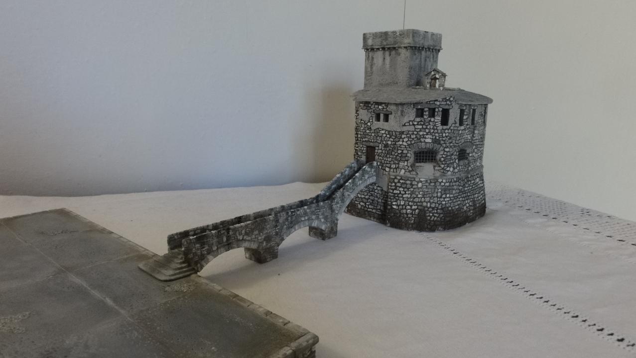

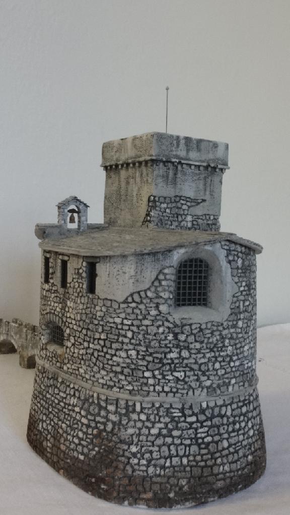

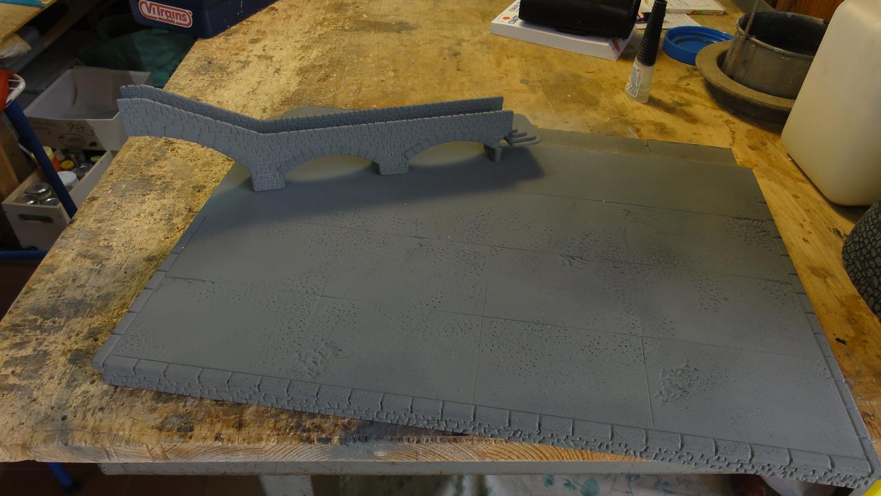

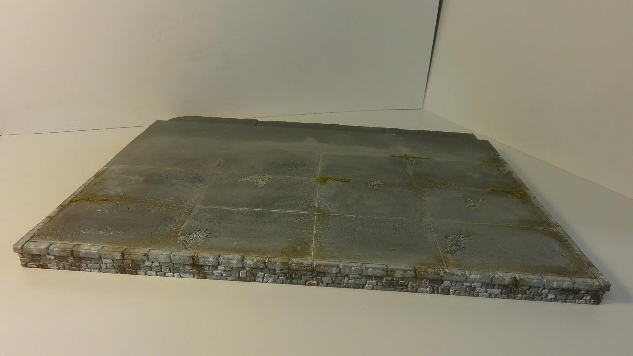

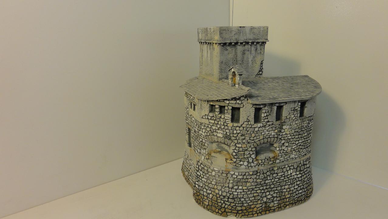

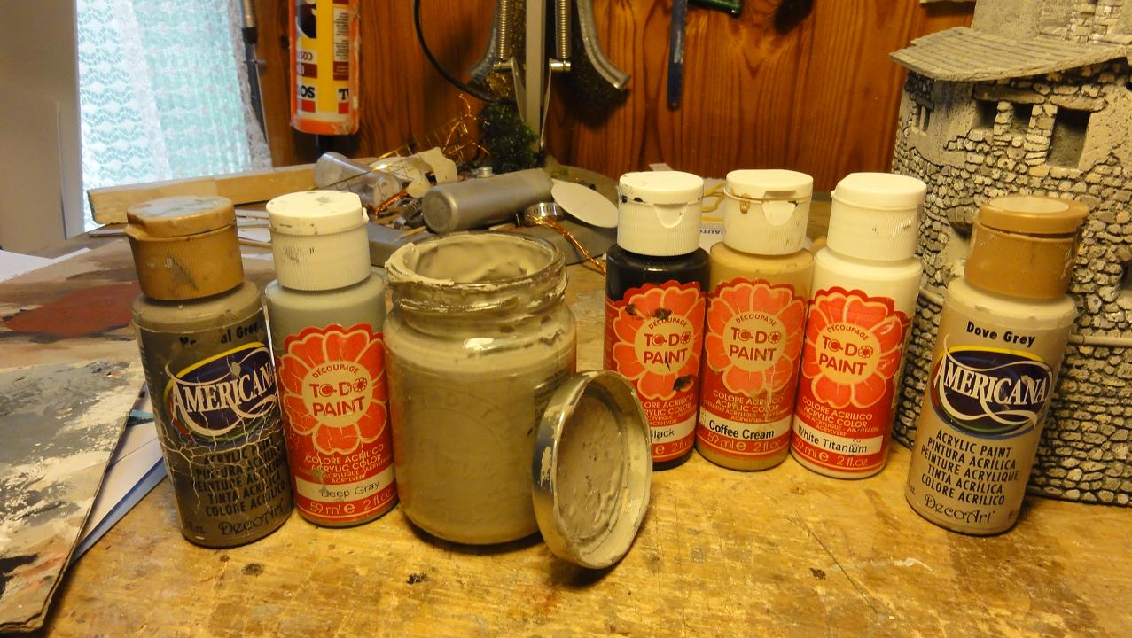

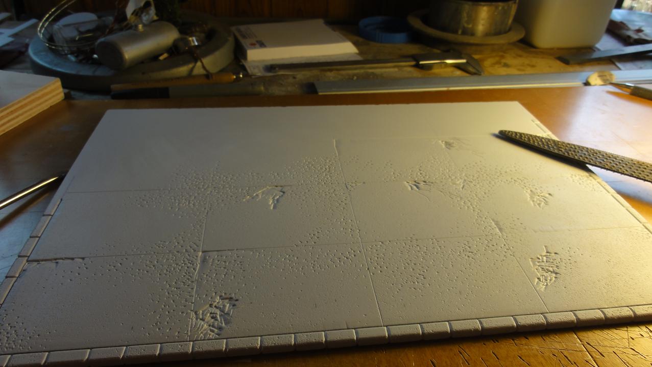

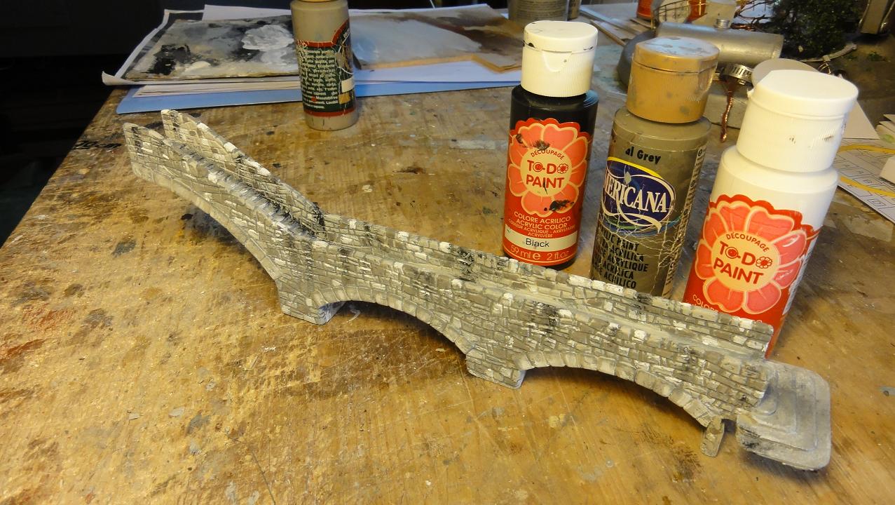

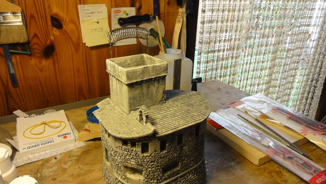

Piattaforma molo,verniciature e finitura torre.
047.006.JPG [ 145.86 KiB | Osservato 8638 volte ]
048.006.JPG [ 126.77 KiB | Osservato 8638 volte ]
049.006.JPG [ 114.89 KiB | Osservato 8638 volte ]
050.006.JPG [ 126.91 KiB | Osservato 8638 volte ]
051.006.JPG [ 195.28 KiB | Osservato 8638 volte ]
052.006.JPG [ 74.71 KiB | Osservato 8638 volte ]
053.006.JPG [ 209.14 KiB | Osservato 8638 volte ]
054.006.JPG [ 97.62 KiB | Osservato 8638 volte ]

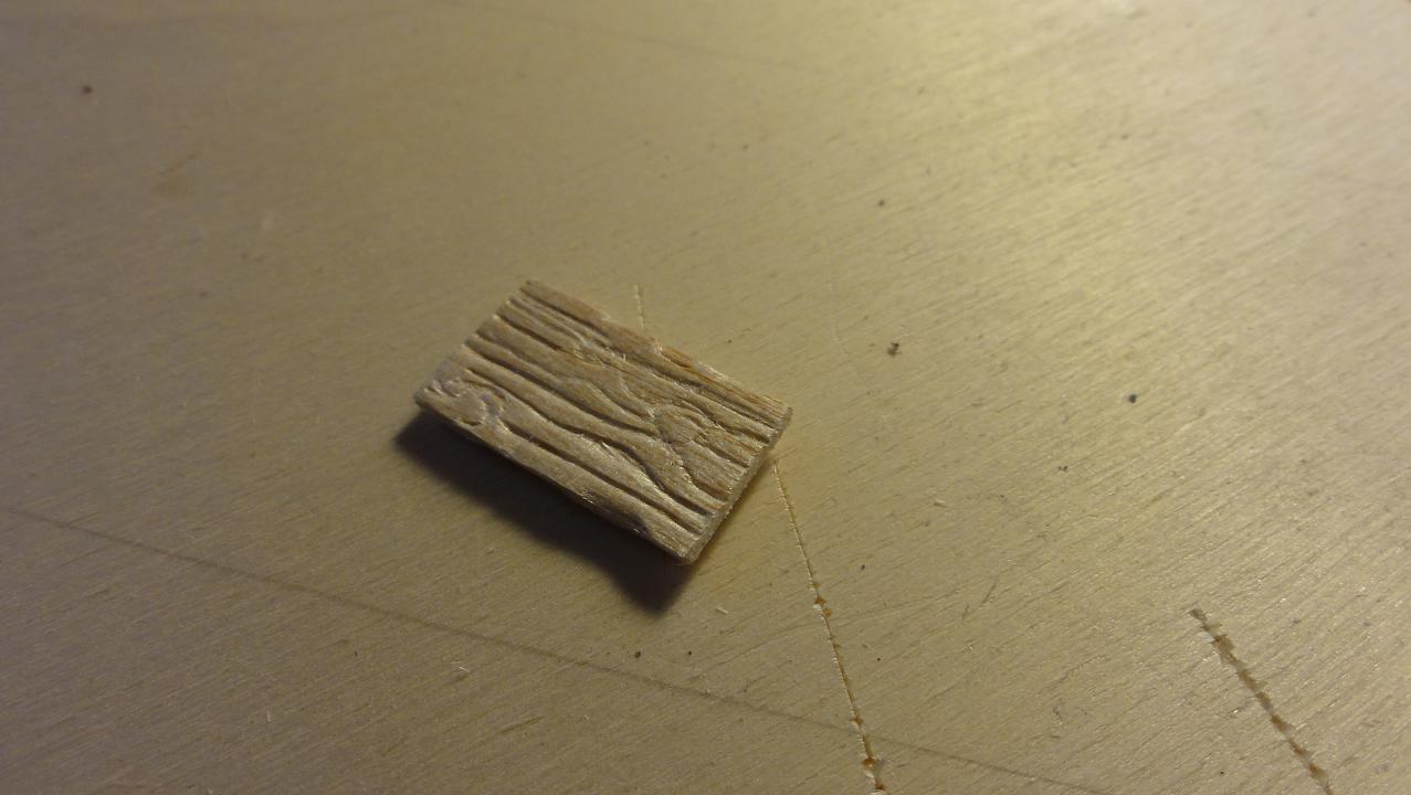

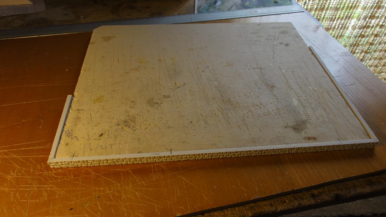

...altre foto passo passo.
055.006.JPG [ 102.17 KiB | Osservato 8645 volte ]
056.006.JPG [ 187.62 KiB | Osservato 8645 volte ]
057.006.JPG [ 95.59 KiB | Osservato 8645 volte ]
058.006.JPG [ 98.76 KiB | Osservato 8645 volte ]
059.006.JPG [ 114.11 KiB | Osservato 8645 volte ]
060.006.JPG [ 156.31 KiB | Osservato 8645 volte ]
061.006.JPG [ 115.44 KiB | Osservato 8645 volte ]

Wow, sono ... putrefatto :lol: :lol: :lol:
Scherzi a parte, ottima verniciatura, che fa risaltare i dettagli.
Una cosa, sinceramente, mi piace poco: la pavimentazione della torre, che e' "liscia", come se fosse una gettata di cemento. In alternativa si potrebbe pensare a lastroni regolari o anche irregolari in pietra o a una mattonata in cotto.
Che ne pensi ?
 Oggetto del messaggio: Re: COME FARE: Un castello per S.Giuliano
MessaggioInviato: domenica 26 giugno 2016, 18:56
Messaggi: 1122
Che ne pensi ?
Penso che tu abbia ragione da vendere. Ma come ho detto , la distanza alla quale si troverà il visitatore sarà tale che non potrà essere in grado di vedere certi dettagli. Cmq,se poi mi vien voglia ,non è detto che non possa incidere dei pietroni!!!!!
MessaggioInviato: lunedì 27 giugno 2016, 6:44
Messaggi: 9224
Non hai tutti i torti. E poi potrebbe comunque essere un rifacimento successivo della pavimentazione. Non sarebbe la prima volta, al vero, di restauri poco conservativi...

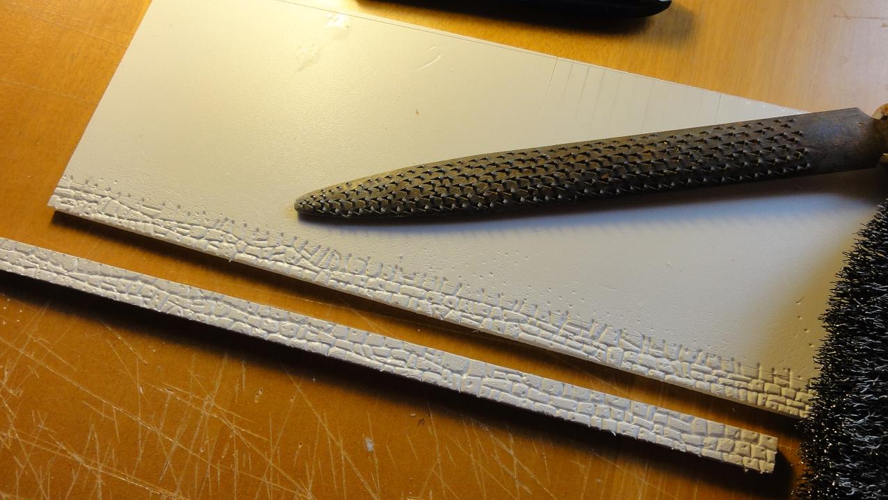

Lo taglio ,preparando prima dime di forma, con la lama di un seghetto a ferro. Quindi lo scarto con carta a vetro. Comunque le prime foto dovrebbero chiarirti. Per come reperirlo devo chiederlo agli amici di Scandicci perché io non lo so!

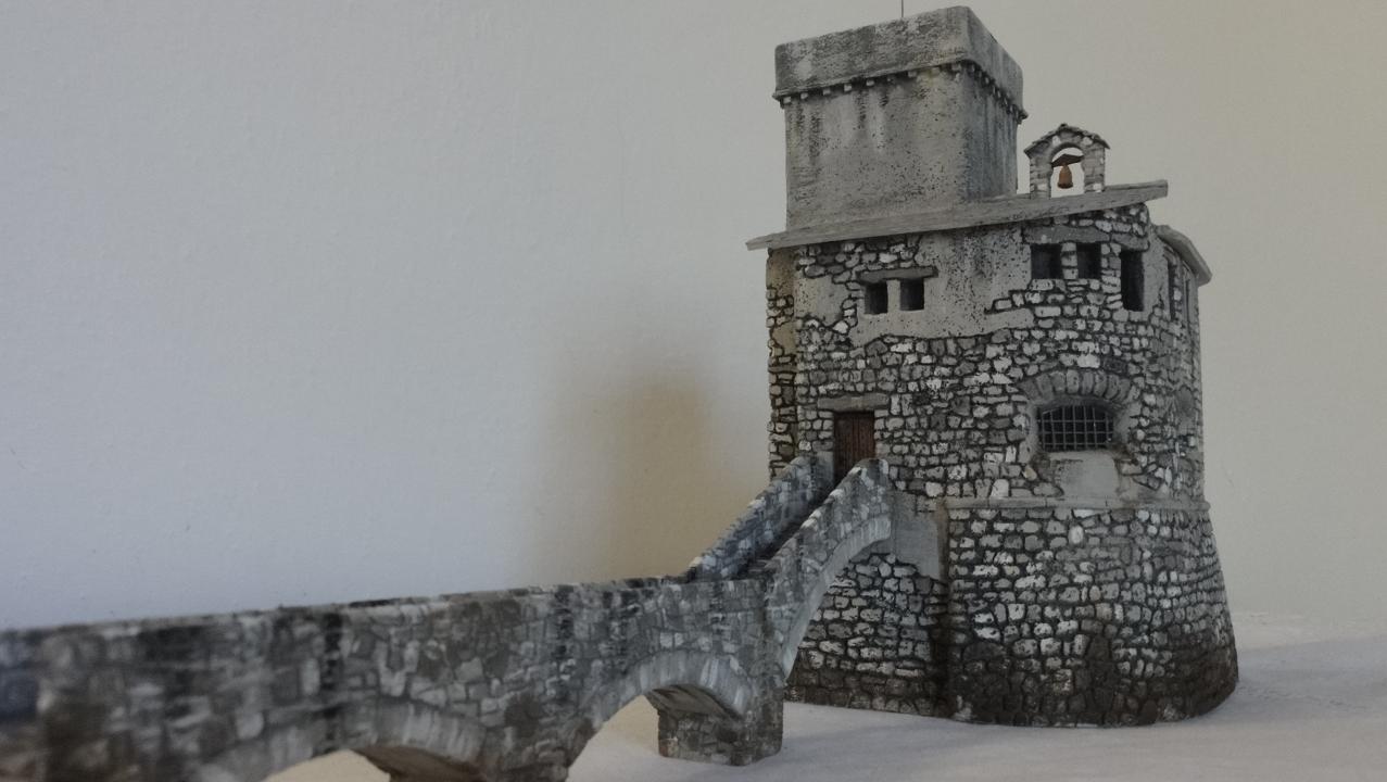

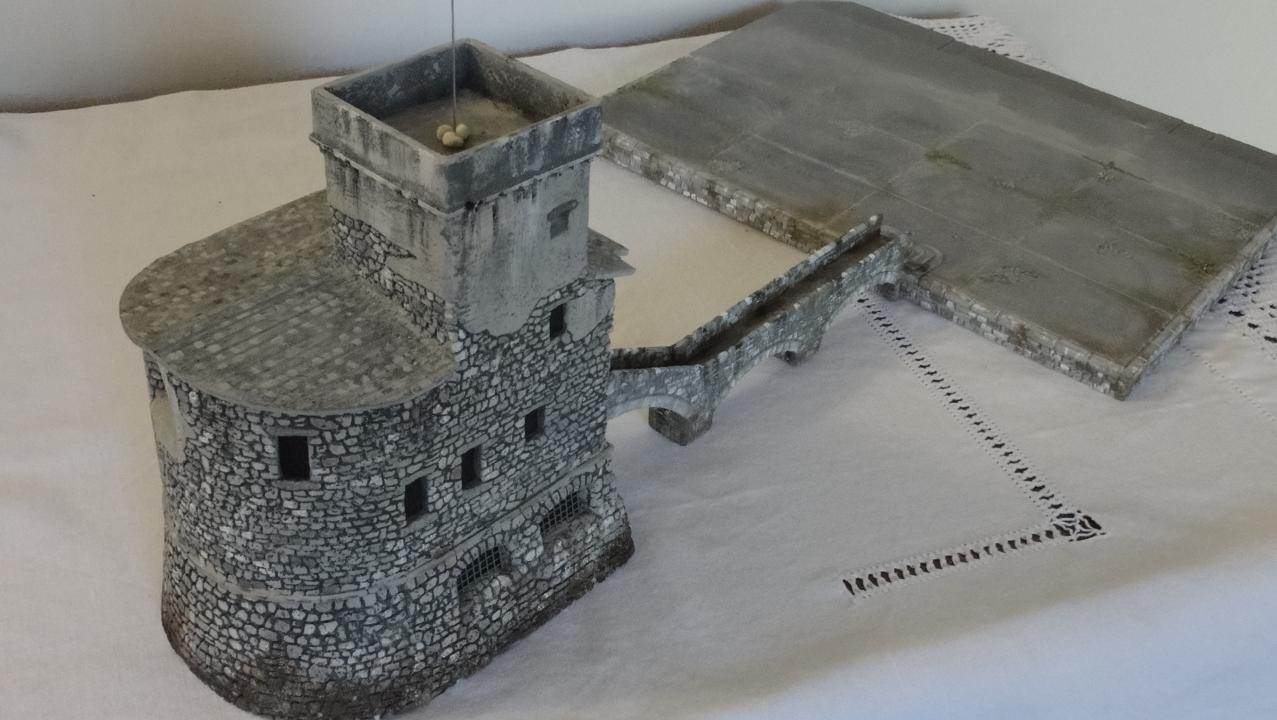

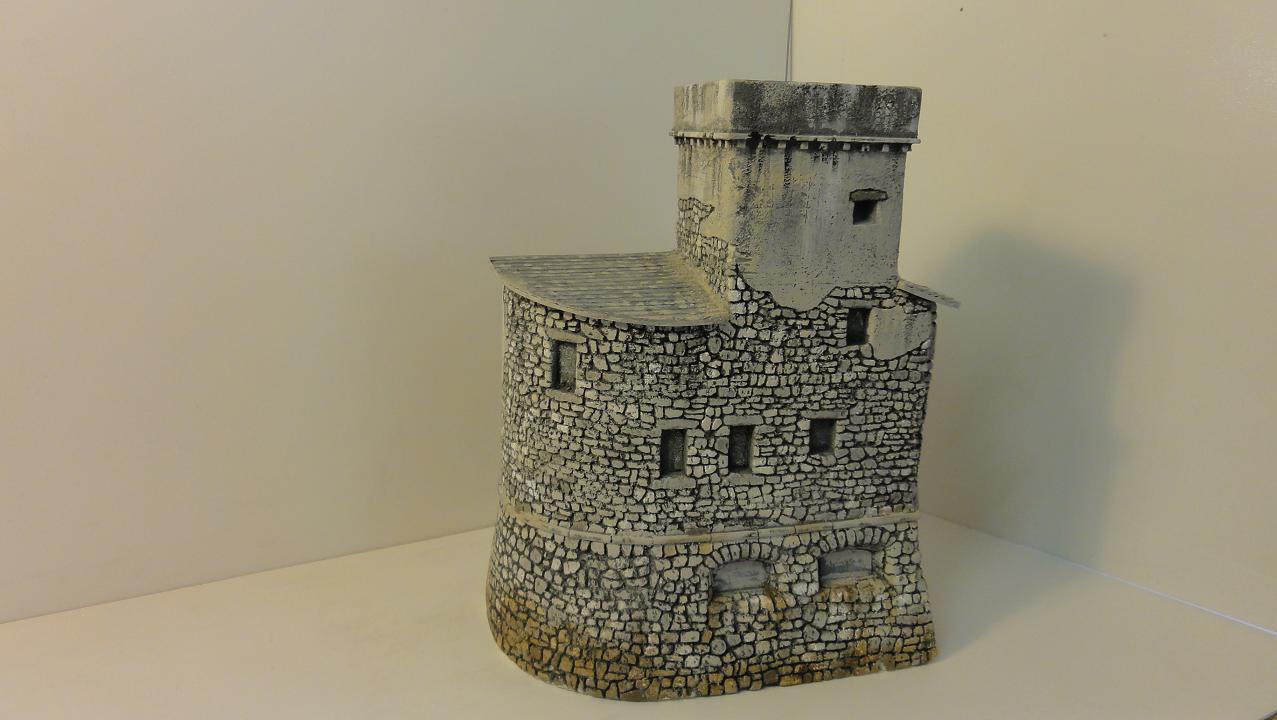

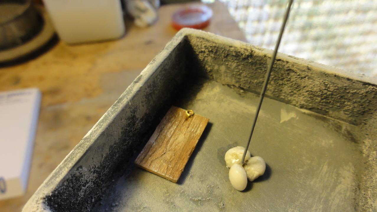

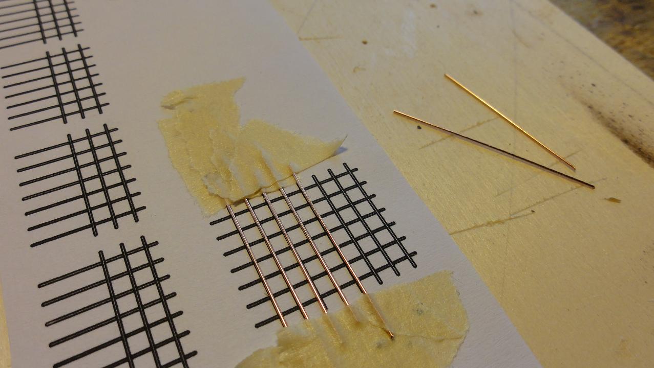

Ultimi ritocchi e...
062.007.JPG [ 119.18 KiB | Osservato 8170 volte ]
063.007.JPG [ 92.09 KiB | Osservato 8170 volte ]
064.007.JPG [ 96.08 KiB | Osservato 8170 volte ]
065.007.JPG [ 119.78 KiB | Osservato 8170 volte ]

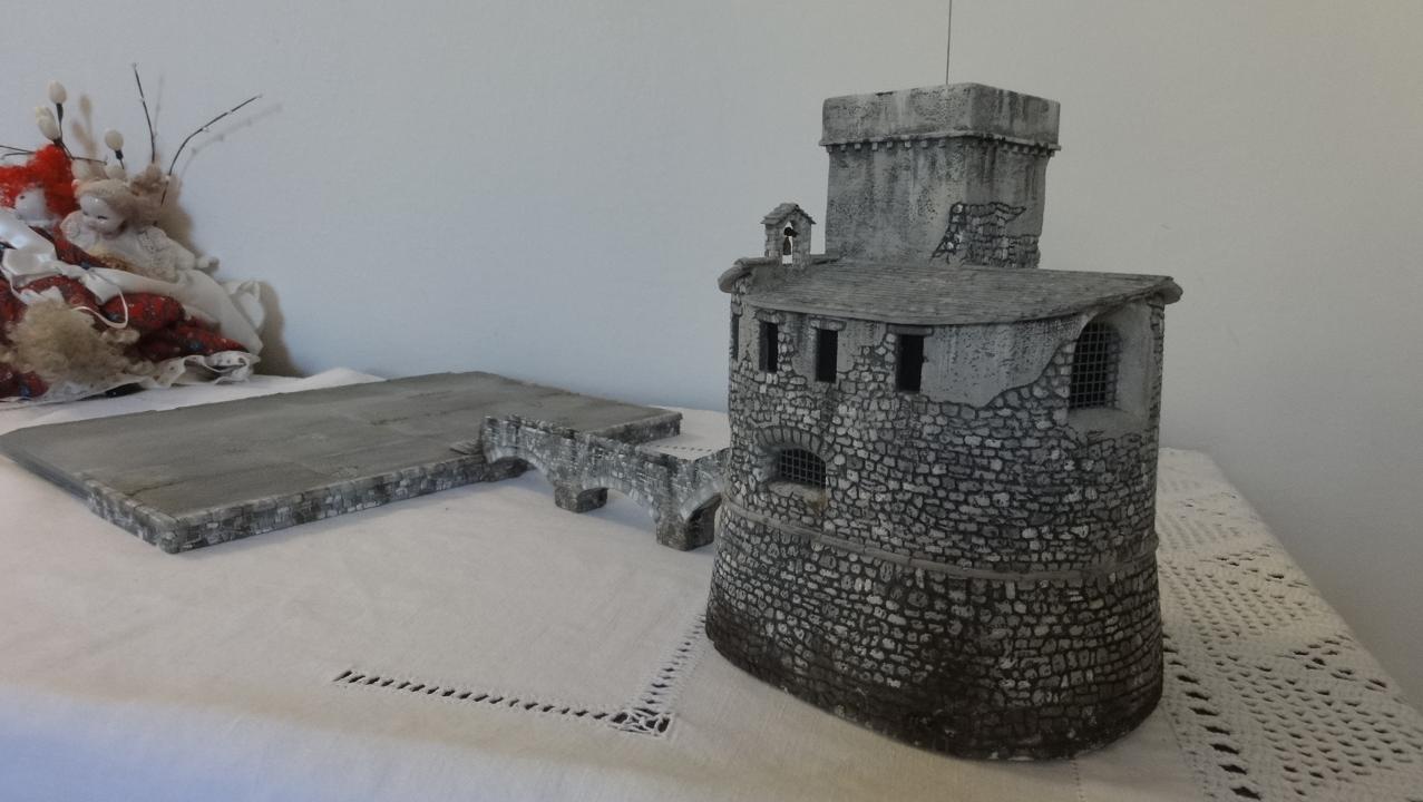

MessaggioInviato: giovedì 30 giugno 2016, 17:37
Messaggi: 1122
...l'assieme!
066.007.JPG [ 150.46 KiB | Osservato 8170 volte ]
068.007.JPG [ 171.61 KiB | Osservato 8170 volte ]
069.007.JPG [ 86.15 KiB | Osservato 8170 volte ]
070.007.JPG [ 106.06 KiB | Osservato 8170 volte ]
071.007.JPG [ 102.93 KiB | Osservato 8170 volte ]
072.007.JPG [ 120.38 KiB | Osservato 8170 volte ]
073.007.JPG [ 94.66 KiB | Osservato 8170 volte ]
074.007.JPG [ 101.03 KiB | Osservato 8170 volte ]
