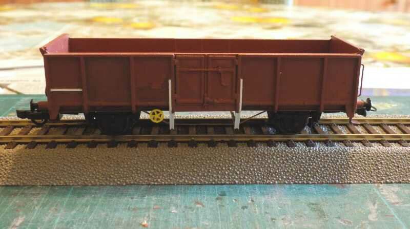

Ed ecco il carro LL 1936 verniciato.

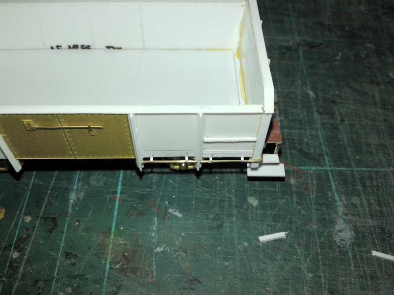

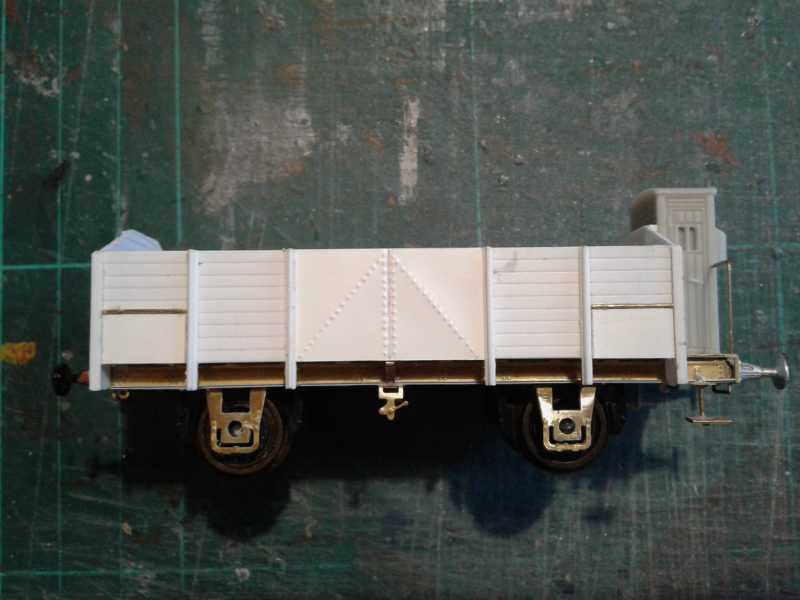

Carro L 1910-18 a cassa in legno con garitta, in avanzata fase di realizzazione.
Cassone come consuetudine in plasticard rigato, profilati a T e a L da 1,2 mm della Plastruct, garitta di tipo antiquato Mussinatto/Rail Detail.
Il telaio, in ottone fotoinciso, è una realizzazione dell'amico Chicco Marchini/capolinea che mi ha cortesemente fornito e che pubblicamente ringrazio.

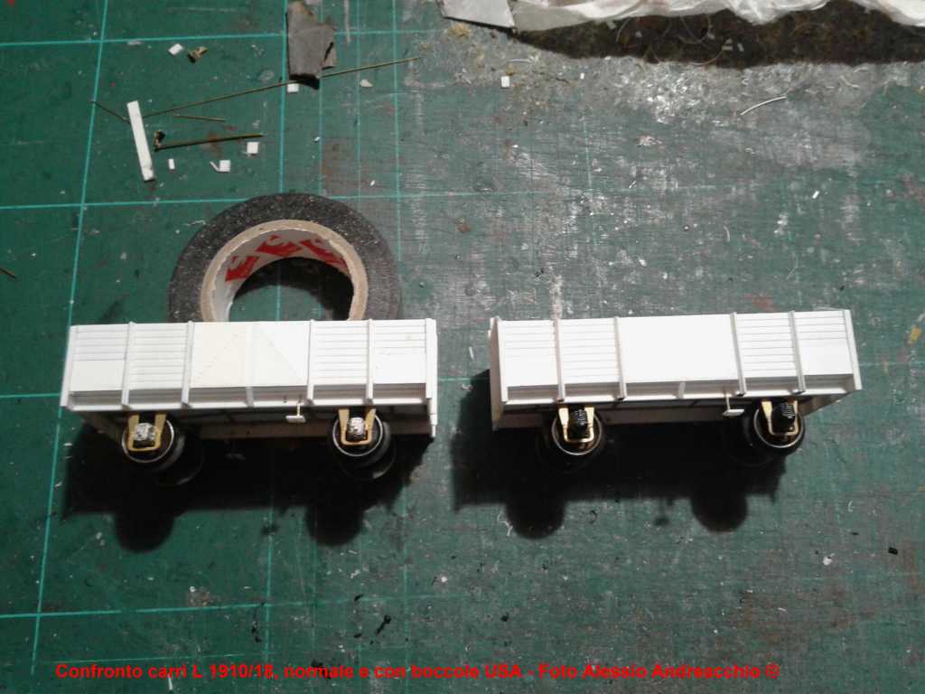

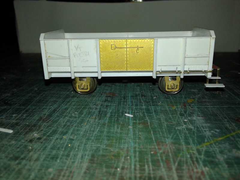

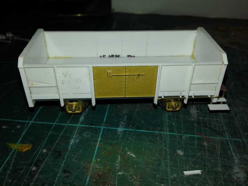

Per gli amanti dei carri particolari, ecco un carro L serie 1910/18, dotato di boccole americane, frutto del fatto di essere stato costruito negli USA da American Car & Foundry Co. di New York nel 1916 e appartenente al lotto marcato L 486.100 - 488.999; questo lotto era equipaggiato in origine con le ruote Griffin in ghisa, poi sostituite con quelle normali, sia per l'eccessiva usura sia per la mancanza di assali di ricambio.
Per realizzare il modello, ho preso spunto da una foto pubblicata su un vecchio numero di I Treni, che raffigura un carro di questa serie ormai a fine carriera e convertito per uso scorie e rifiuti del deposito di Cuneo.
Non mi dilungo nella descrizione della costruzione del carro, visto che ho utilizzato metodologie ampiamente collaudate e spigate; per quel che riguarda le boccole USA, sono state ritagliate da un carrello giocattolo che ho ritrovato nella scatola degli avanzi/rottami e poi montate in sede.

nell'altra foto, un rapido confronto con il modello precedentemente costruito, con le classiche boccole FS.
