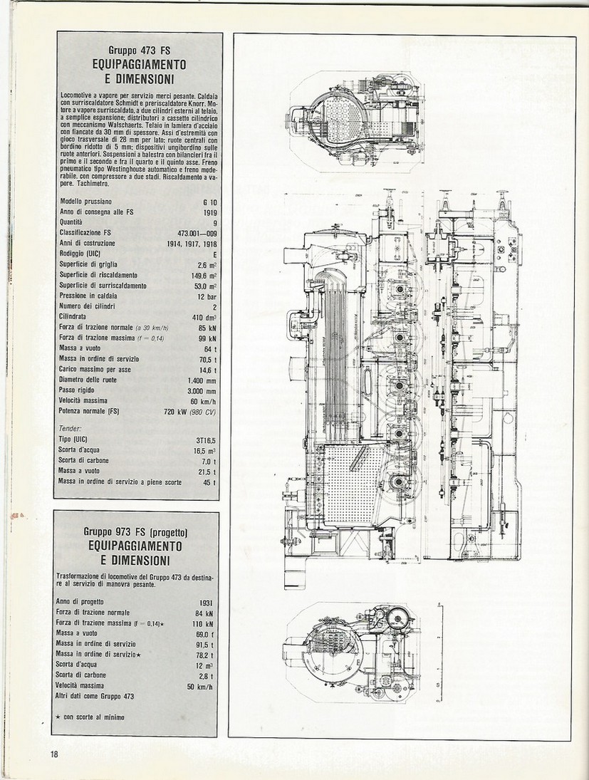

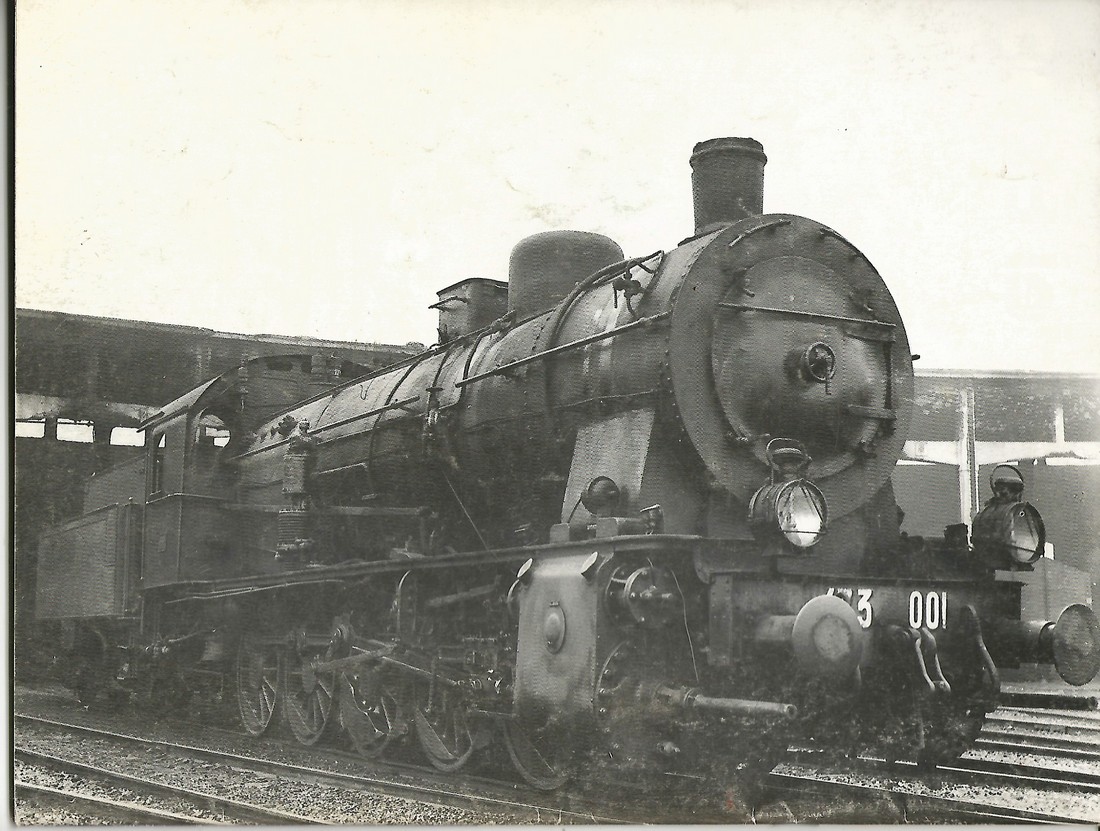

Un articolo apparso su "i Treni Oggi" numero 39 - rivista certamente concorrente con chi ci ospita, ma credo che la lungimirante redazione permetta anche "un'intrusione" del genere, trattandosi sempre di treni e modellismo.
alberto
