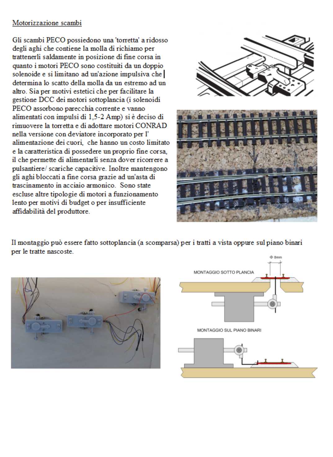

Ho concluso le mie scelte con PECO 75 con traversine in legno e gli scambi Electrofrog.
Per quest'ultimi so e ho letto tanto sul problema del cuore che va polarizzato e isolato, mentre per i motori ho pensato ai Conrad.
In verità non ho capito se realmente hanno un movimento lento o a scatto.
Cosa ne pensate al riguardo ???

ti confermo che motori Conrad hanno il movimento lento.
 Oggetto del messaggio: Re: Il mio 1° plastico
MessaggioInviato: venerdì 28 aprile 2017, 11:06
Iscritto il: mercoledì 17 dicembre 2008, 13:09
Messaggi: 133
Questo non" creto",per dirlo alla Crozza.
I Conrad,anche se dotati di motorino elettrico, sono praticamente a scatto.
MessaggioInviato: venerdì 28 aprile 2017, 11:09
Iscritto il: lunedì 3 aprile 2017, 21:14
Messaggi: 23
hanno un motore con ingranaggi di demoltiplica, non sono lentissimi ma nemmeno a scatto, diciamo una via di mezzo ?
MessaggioInviato: sabato 29 aprile 2017, 6:20
Nome: carlo borra
Messaggi: 1378
Due considerazioni sui Conrad:
- li ho installati sul plastico MdT (circa 40) ed ho qualche perplessità sulla costanza di funzionamento e sulla durata nel tempo. Avendone smontato uno un pò capriccioso ho appurato che all'interno sono molto economici....
- per renderli compatibili con gli scambi PECO bisogna rimuovere il castelletto che contiene la molla di richiamo degli aghi, operazione peraltro molto semplice.
Allego un estratto del manuale
Carlo
