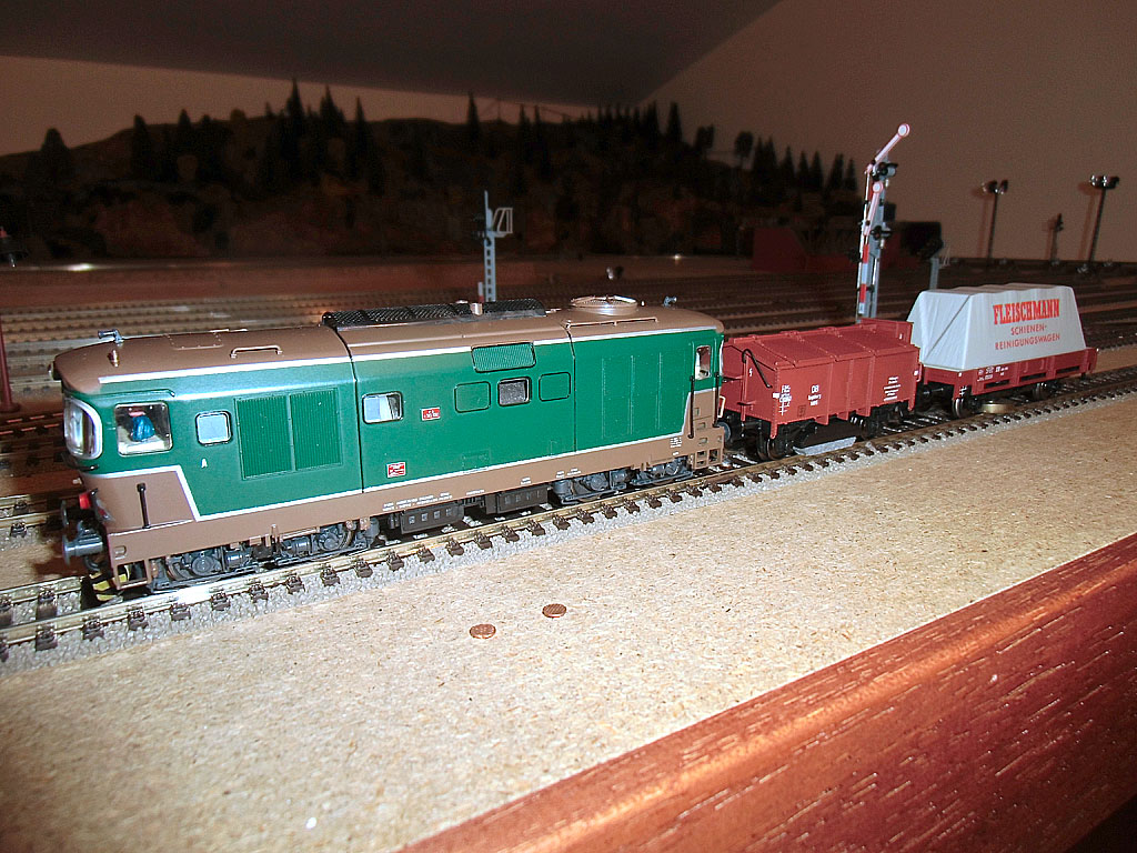

E sì...qui ci manca proprio il carro per il lavaggio dei binari con liquido.
Anche la Fleischmann 431901, DB Class 119, tira come un mulo di montagna e va benissimo per questo tipo di operazione di pulizia.
Commento file: Fleischmann Class 119 + Trix 24050 + Fleischmann 5568 K
Convoglio on Flischmann DB 119 per Pulizia Binari.jpg [ 220.57 KiB | Osservato 12205 volte ]
Commento file: Roco D345 + Trix 24050 + Fleischmann 5568 K
Convoglio con Roco FS D345 per Pulizia Binari.jpg [ 221.3 KiB | Osservato 12205 volte ]
