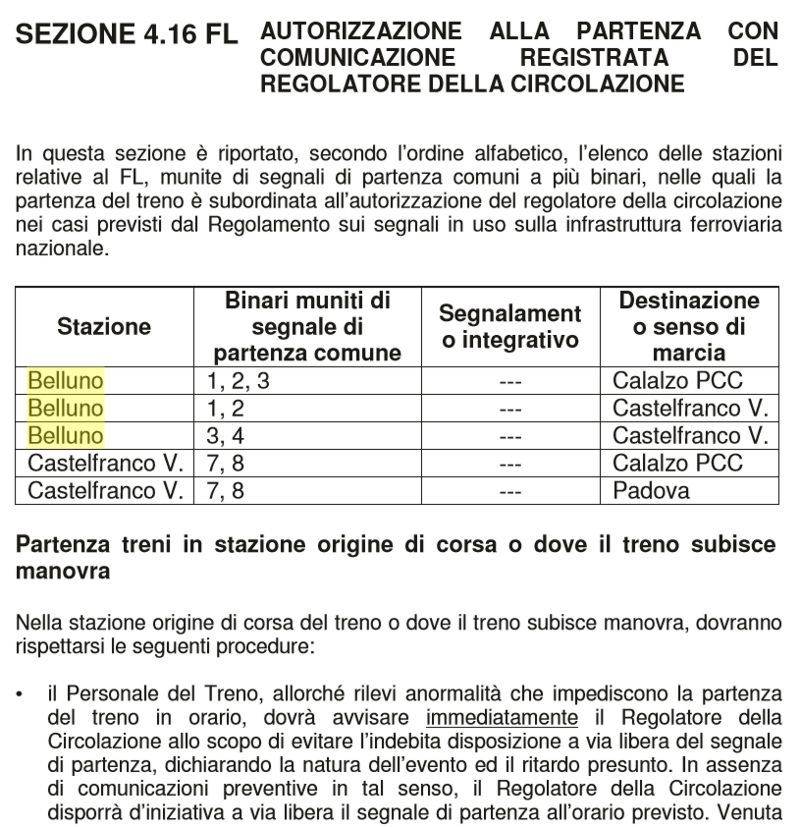

Bel.JPG [ 143.99 KiB | Osservato 7943 volte ]

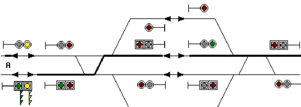

Allora, non è questione di pedale. No, non è sufficiente con indicazione dei segnali come da te descritta. Viene meno la sicurezza. I segnali sarebbero disposti diversamente.
Ovvero, se la stazione fosse munita di doppio segnalamento completo di protezione e partenza, anche con segnale di partenza con triangolo ma distinto per binario, potrebbe esercitare il transito con sola disposizione dei segnali .
Potrebbe in caso di piano binari tipo Belluno, predisporre contemporaneamente (es. da Treviso):
avviso: giallo/verde
protezione: rosso/verde (ingresso a 30kmh)
partenza (da segnale distinto per binario): verde con triangolo ---> via libera a 30kmh
Per libero transito, si definisce solitamente formula di "prescrizione scritta" dell'Art. 9 RCT sul "controllo incroci":
9.JPG [ 62.85 KiB | Osservato 7943 volte ]

Che poi, come dica Tz la disposizione dei segnali in questa sequenza, era una questione possibile solo in qualche Stazione ... e non fosse consuetudine; bhè, facevo il Macchinista, non il Dirigente Movimento ... quindi non conosco vincoli e blocchi di banco.
Ma che non si dica che non fosse possibile, visto che ne ho visti e non uno soltanto.
Perchè, oltre a quanto ho detto ieri come transito su bin. precedenza/incrocio rispetto treno di elevata lunghezza, mi è venuto in mente, che era frequentissimo specie in orari notturni (quando ad esempio sulla linea principale facevano lavori di manutenzione su binari di corsa) transitare interno Scali con deviate in ingresso da protezione rosso/verde e, partenza seguente da binario con vela singola magari non distinto per binario, con un bel "verde" in piena vista ...
e mi sono venuti in mente altri due esempi degli anni '80:
transito Parma --> Parma Scalo -- uscita con partenza direzione Milano a 30 kmh: dove c'era una bella vela singola (e marmotta relativa al binario interessato, aperta)
o,
transito Milano Sm.to Scalo, Posto Mov. Centrale Rosso/Verde e partenza da fascio Veneto direz. Pioltello con vela singola "Verde" e ...... (all'epoca) dato che era comune a più binari, ma se non erro senza marmotte all'inizio, Dirigente Movimento con paletta sventolata nel binario relativo a 30kmh;
e ... mica per questo, anche di notte, il Macchinista si sbagliava e transitava o usciva in itinerario a velocità superiore a 30 kmh ...
Sapeva benissimo dove si trovava, quale era la velocità massima di transito nell'Impianto, e cosa doveva rispettare come velocità su binari non di corretto tracciato.
Comunque, da esempi presenti su RS, giusto per far capire che la vela singola è relativamente limitante nelle informazioni:
Anche con sola vela singola installata, potevi questo:
RS VS.jpg [ 26.97 KiB | Osservato 7815 volte ]
Non era indispensabile avere la vela doppia, come da installazione più recente avvenuta in questo caso:
RS VSD.jpg [ 22.34 KiB | Osservato 7815 volte ]
