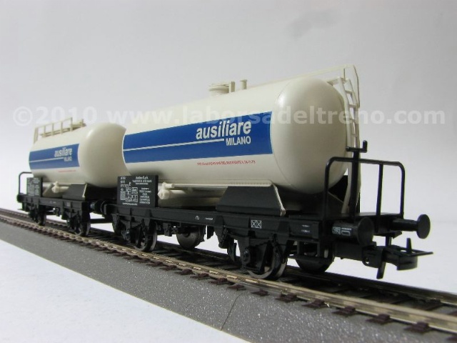

Finalmente ho trovato la discussione giusta!
Anni fa comprai questi due carri per prodotti chimici (NON carburanti): per favore, come devo sporcarli correttamente visto che non ho idea di come fosse la robaccia che portavano?
Grazie assai in anticipo
Francesco
52201710029.jpg [ 80.6 KiB | Osservato 11395 volte ]
MessaggioInviato: sabato 3 giugno 2017, 8:53
Messaggi: 9224
Giusto per curiosita', le due cisternette Ausiliare sono di Liliput ?
MessaggioInviato: sabato 3 giugno 2017, 10:08
Messaggi: 1674
Si
Le ho anche in versione grp
MessaggioInviato: domenica 4 giugno 2017, 16:52
Messaggi: 2195
Dipende da che schifezza chimica trasportavano... probabilmente erano solo scolorite come puoi vedere nel caso di un carro simile sulla dx di questa foto:
http://www.ipdt-community.it/wp-content ... 24x682.jpg
Se trasportavano cloro probabilmente avevano delle colature color ruggine in corrispondenza del bocchettone superiore, come il carro di questa foto:
http://www.tosh-railways.com/Wagons/83- ... -6x4cFbJ/A
MessaggioInviato: lunedì 5 giugno 2017, 22:53
Messaggi: 1674
Grazie funkytarro, era proprio di queste foto che avevo bisogno per avere un parametro; sinceramente pensavo molto peggio e chissà che orrori dovessero uscirne, così è abbastanza lineare e soprattutto non devastante per la livrea originaria

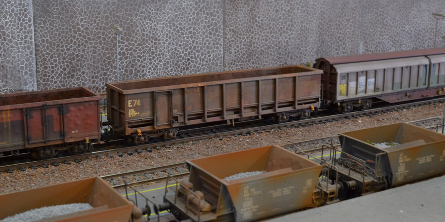

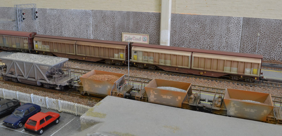

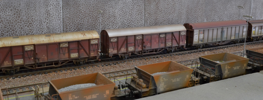

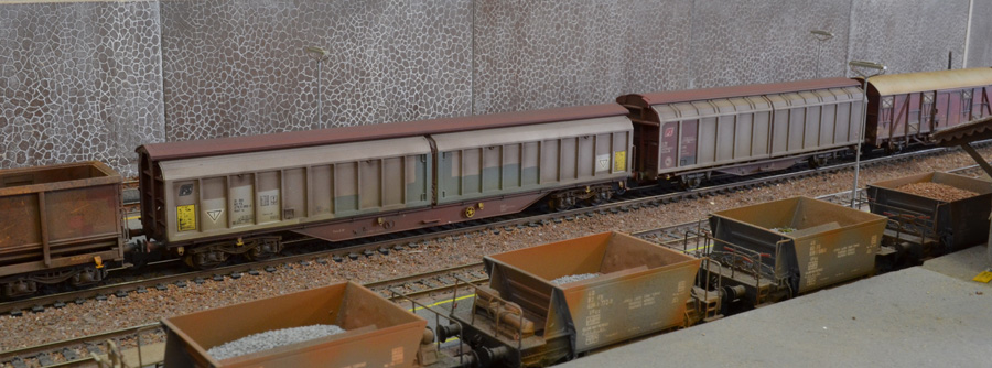

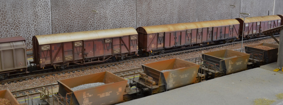

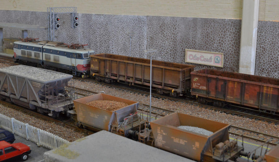

Oggi affacciandomi alla finestra ho assistito al transito di questo treno straordinario NCLS Cattolica S.G.G. - Ventimiglia Parco Roja trainato dall'E656 193 e composto da vuoti di diverse tipologie:
NCLS Cattolica - VTM (0).jpg [ 231.57 KiB | Osservato 11043 volte ]
NCLS Cattolica - VTM (1).jpg [ 177.83 KiB | Osservato 11043 volte ]
NCLS Cattolica - VTM (2).jpg [ 161.83 KiB | Osservato 11043 volte ]
NCLS Cattolica - VTM (3).jpg [ 169.12 KiB | Osservato 11043 volte ]
NCLS Cattolica - VTM (4).jpg [ 166.06 KiB | Osservato 11043 volte ]
NCLS Cattolica - VTM (6).jpg [ 165.2 KiB | Osservato 11043 volte ]
NCLS Cattolica - VTM (7).jpg [ 163.87 KiB | Osservato 11043 volte ]
Molti di voi avranno intuito la mano dietro queste sporcature, i suoi lavori sono diventati famosi sul plastico di Pescara C.le! :wink:
MessaggioInviato: martedì 6 giugno 2017, 20:03
Messaggi: 933
Però "E74" l'hai scritto tu! Confessa....
