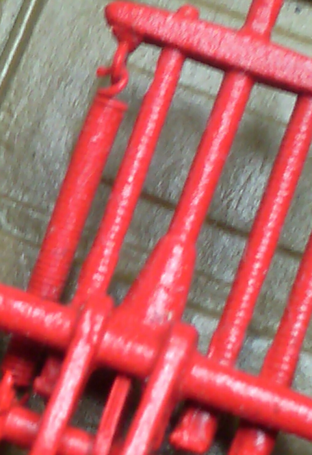

Salve il pantografo è bello,e anche ben fatto io espongo questa mia soluzione per un pantografo Bissel di un E 333,ho tagliato una molla e con alcuni particolari di altro pantografo ho unito la traversa frontale con il mozzo dei bracci funziona perfettamente!

Avrei anche potuto saldare la molla alla traversa evitando l'occhiello, ma temendo il distacco della saldatura per la scarsa tenacia dello stagno sull'acciaio ho optato per questa soluzione più sicura!
